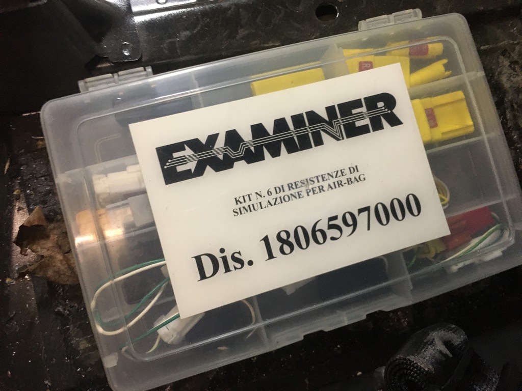

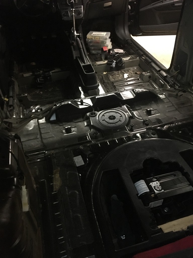

  • So, heute mal weiter gemacht
    - Sitze & Gurte raus
    - Bügel raus
    - ABC Säulen + Seitenverkleidungen raus
    - Widerstände für Gurtairbags geprüft
    Nächstes Mal gehts dann weiter mit:
    - Himmel, Angstgriffe und Sonnenblenden raus
    - Teermatten raus
    - Mittelkonsole raus
    - Airbags in den A-Säulen raus
    - Kabelbäume strippen und versuchen diese nicht sichtbar zu verlegen

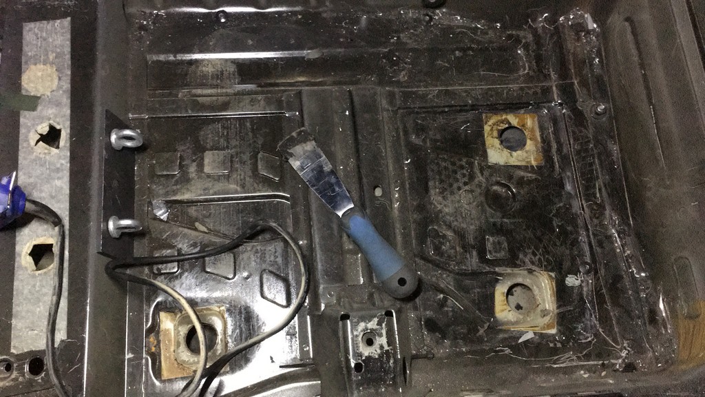

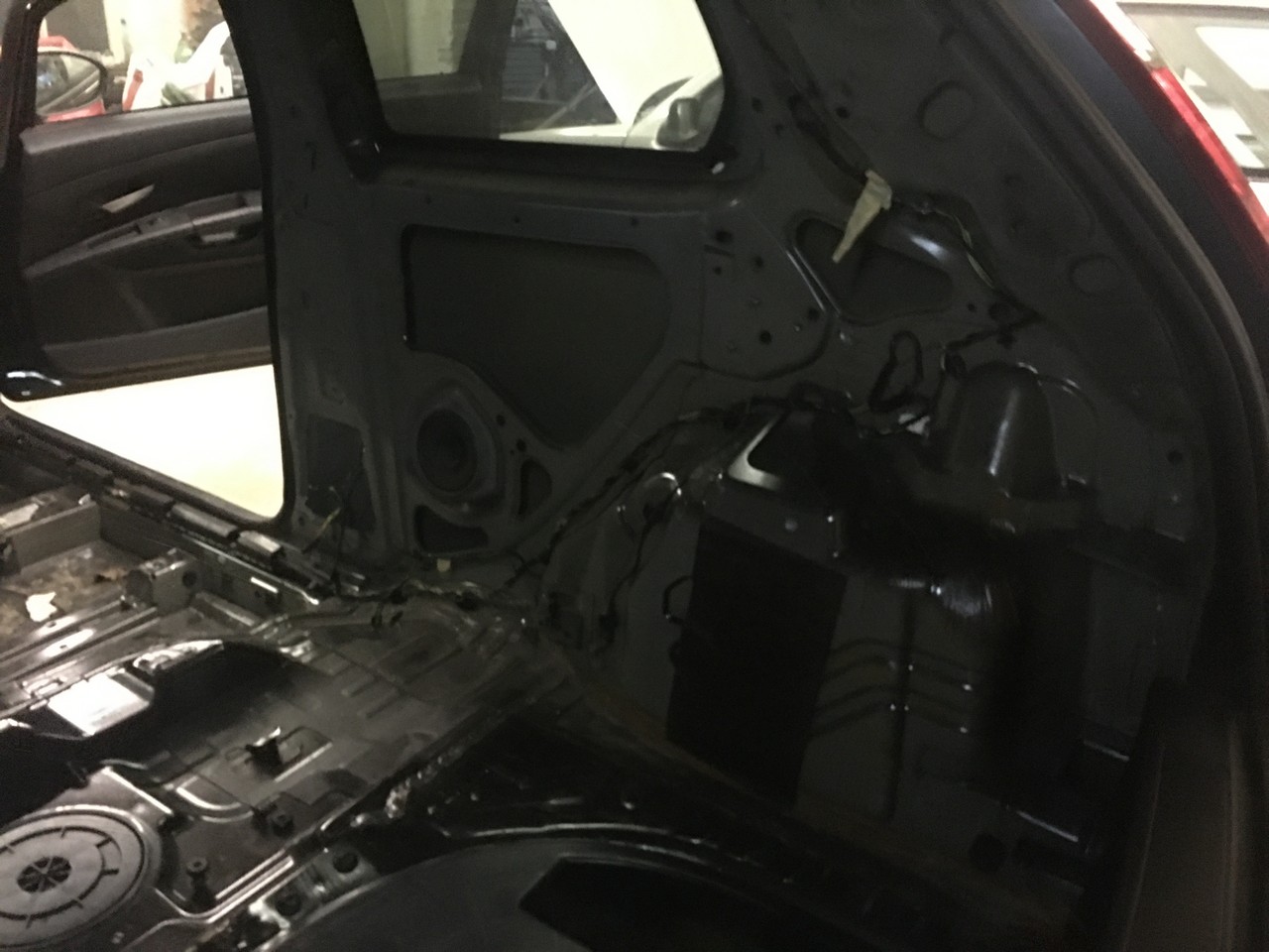

  • aktuell mal mit den nervigen Arbeiten weitergemacht.. Teermatten raus...
    Demnächst dann alles anschleifen, grundieren und auslackieren - der erste Trackday ist fürn 28.04. geplant - DSK Nordschleife

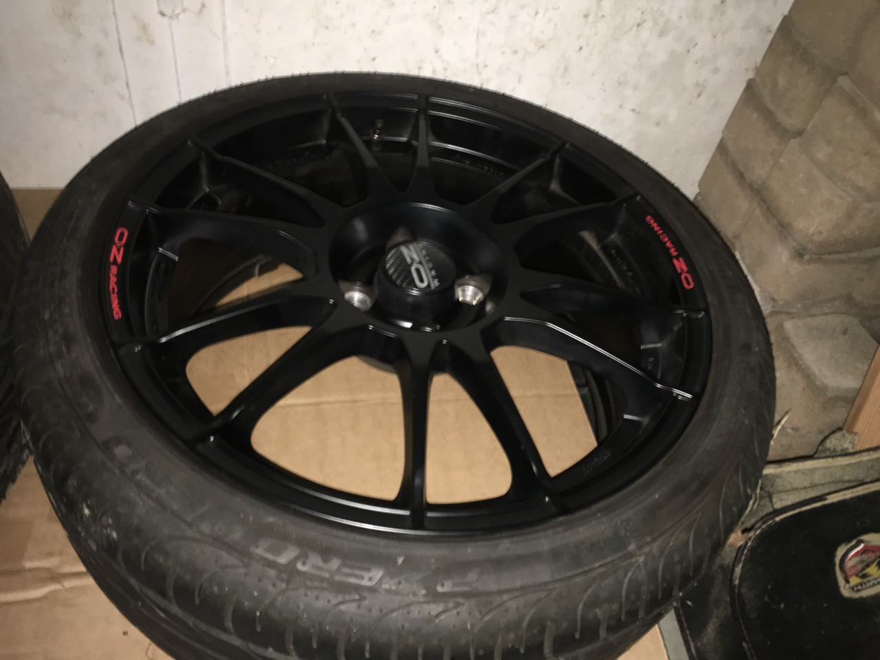

    Beim 500er gibts demnächst auch was Neues:
    "neue" AGA von G-Tech ab Kat (das HRE Zeugs und die Monza kommen weg)
    OZ Ultras in 7x17 ET35 mit den echten 4x98
    Fahrwerk muss auch noch neu - das ST hats hinter sich :-( vordere KW V1 Dämpfer hab ich noch, die hinteren werden die Tage bestellt
  • Für alle Interessierten:
    - alle Teermatten aus dem Innenraum wiegen knappe 5kg
    - Beifahrerairbag + Kopfairbags kommen auch auf knappe 5kg
    Also, wieder 10kg gespart

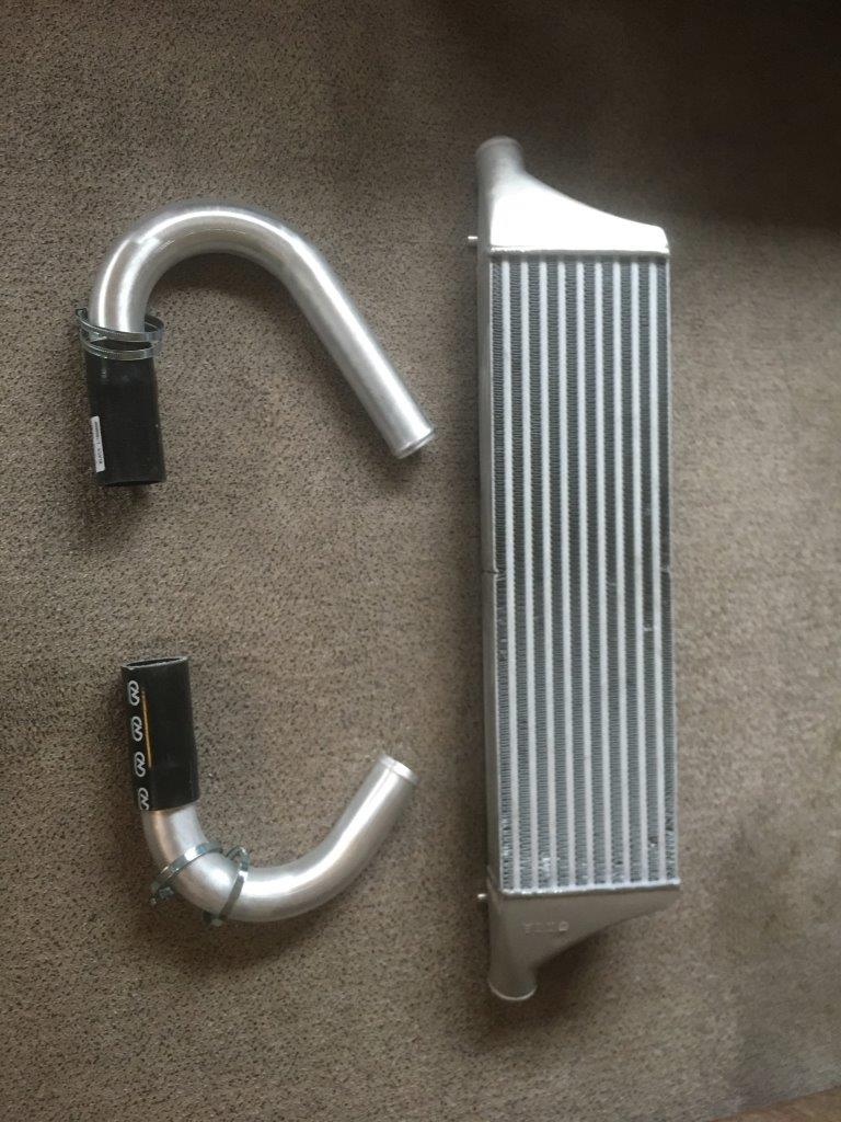

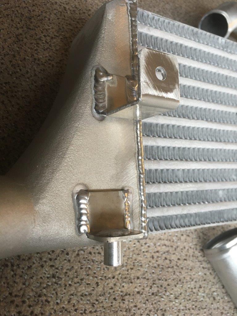

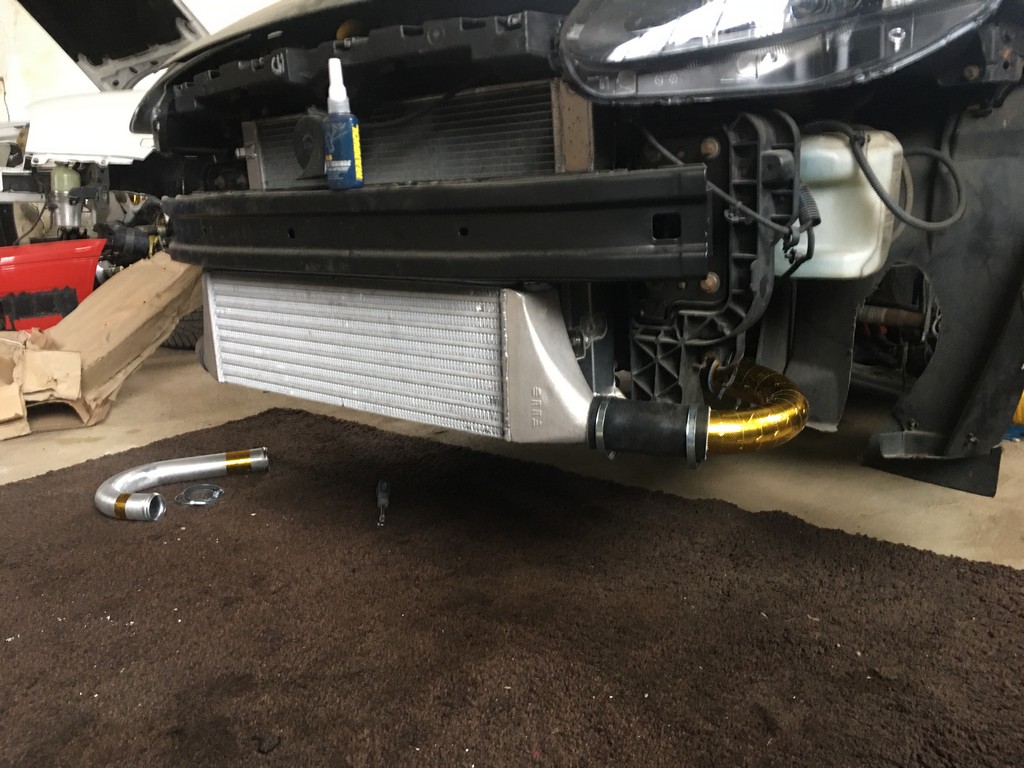

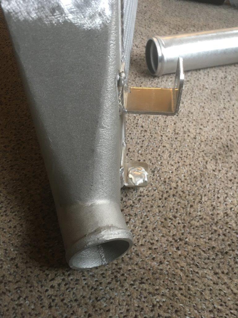

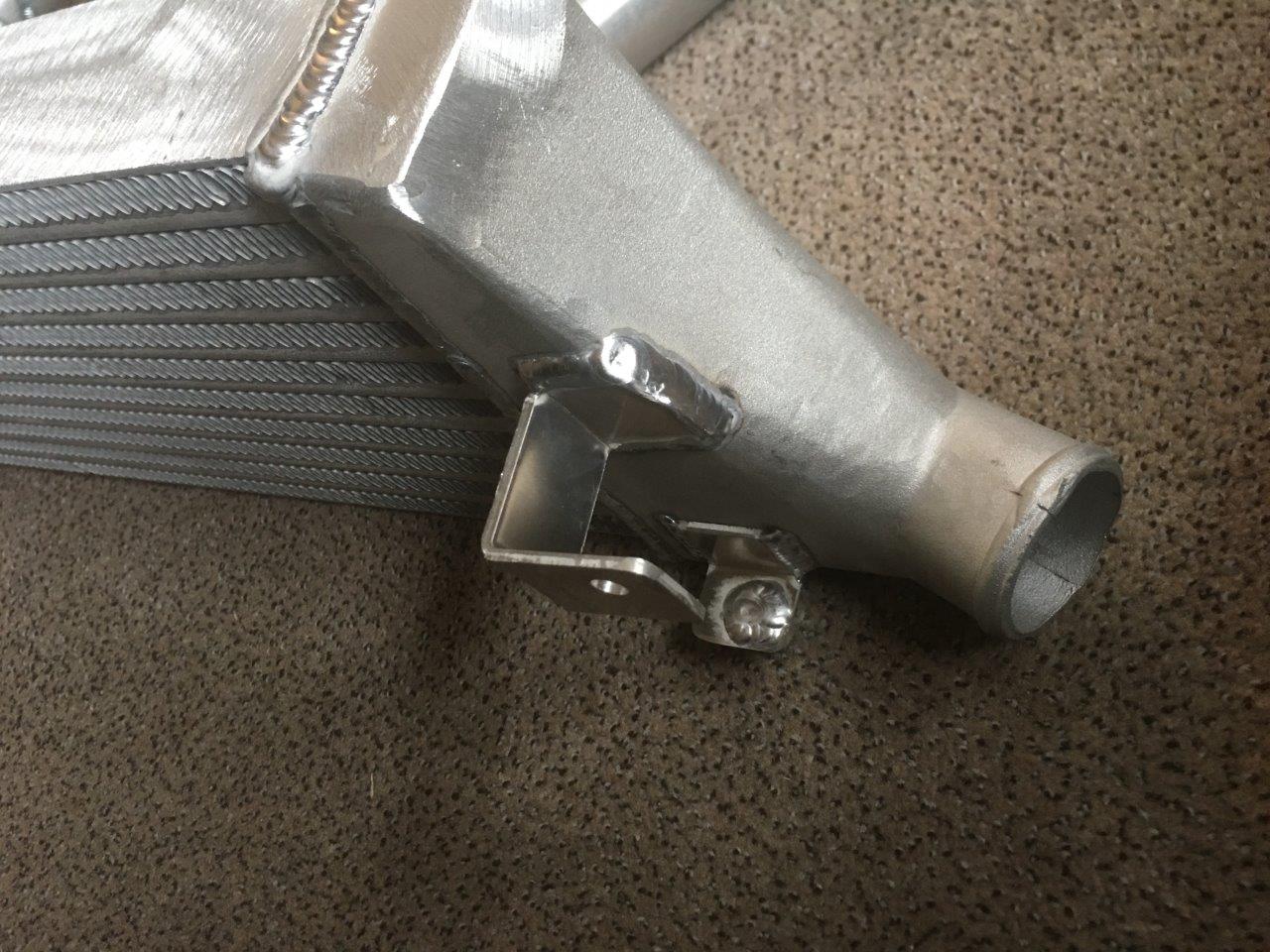

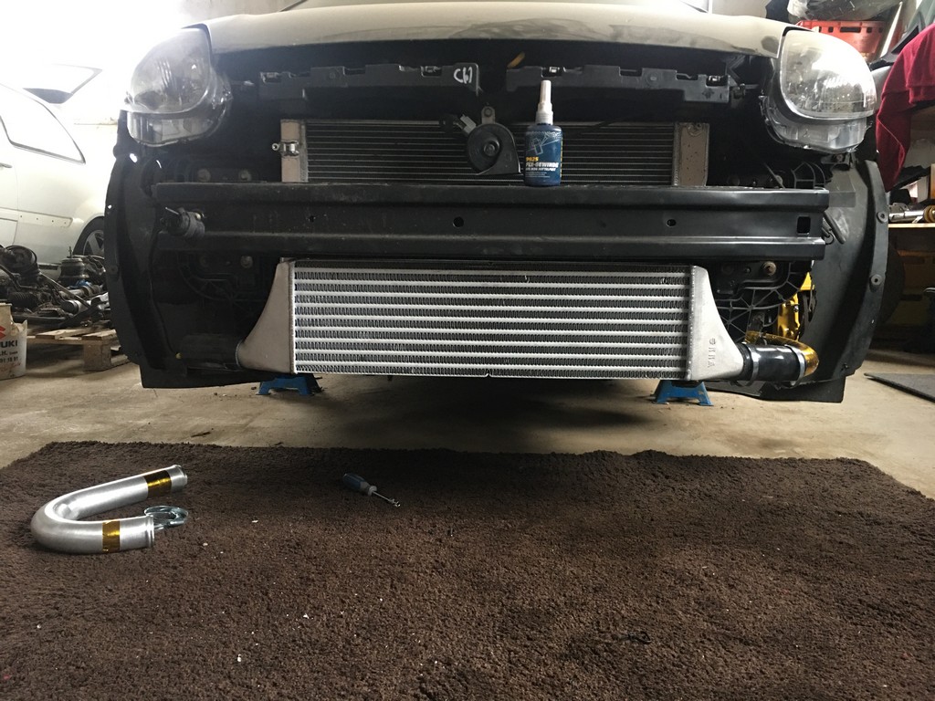

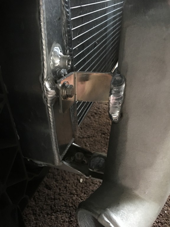

  • kleines Update: Der Orra LLK ist endlich da :-)
    Hatte ja den von HG vorher, aber der war nicht mehr so schön und hing was schief nachdem ich den Orra-Wasserkühler verbaut hatte. Also hab ichs mir leicht gemacht: HG verkauft und Orra gordert.
    Beim Orra LLK ist es halt von Vorteil wenn man schon den Orra Wasserkühler hat - der LLK kann ganz einfach eingehängt und verschraubt werden - so sitzt er dann perfekt

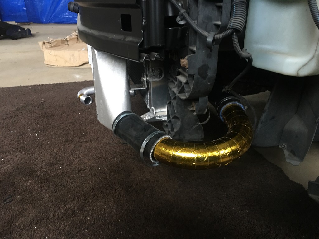

  • Orra LLK ist montiert - Passgenauigkeit zu 95%, musste die Halter was anpassen, ansonsten bin ich aber zufrieden....
    Nächste Woche gehts dann im Innenraum weiter.... Lust hab ich keine, aber muss ja fertig werden

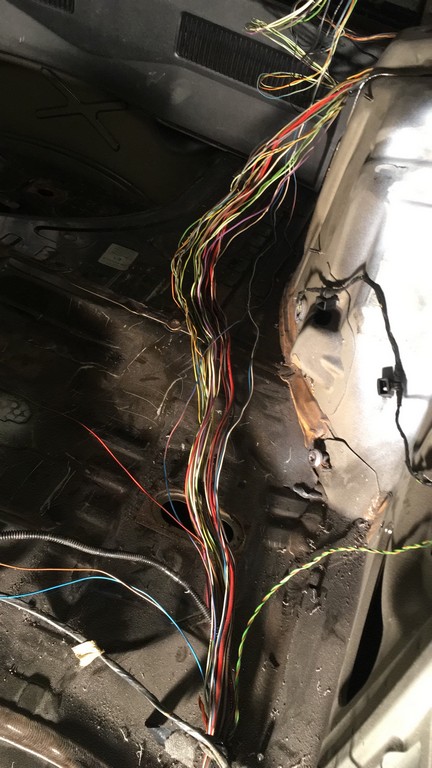

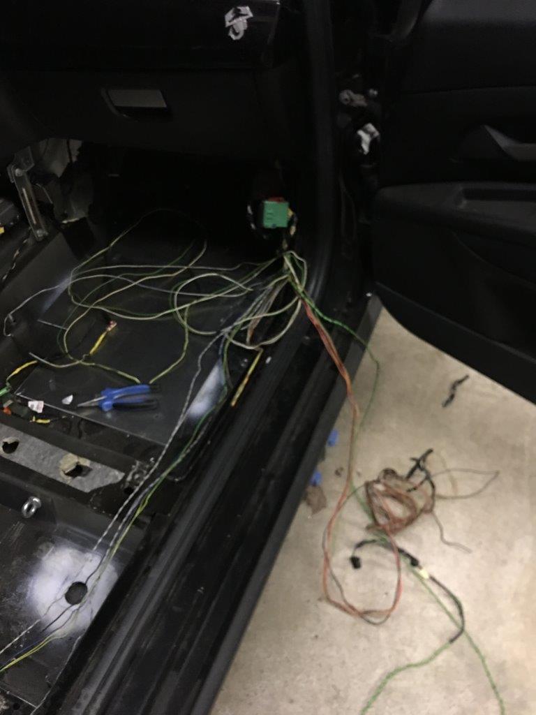

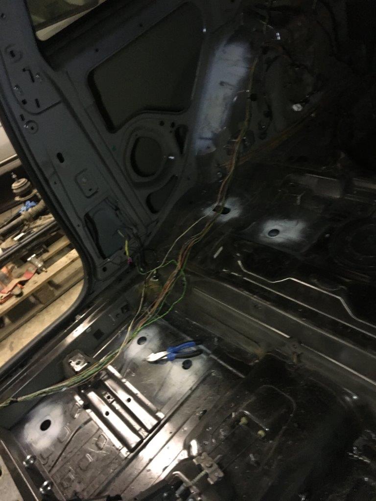

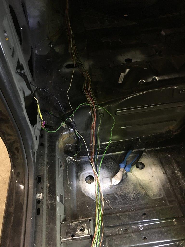

  • Und weiter.... Wollte mal kurz nach nem Kabel schauen, aber wenn man einmal anfängt..... Die Tage kommt das Armaturenbrett raus (wollte ich eigentlich vermeiden), und dann werden alle unnötigen Kabel ordentlich entfernt....

    Der Kabelbaum auf der Beifahrerseite war ein Traum, der auf der Fahrerseite ein Alptraum. Am meisten nervt das olle Isolierband - schwer klebrig. Antenne ist schon komplett raus, Wasserleitung auch. Mache die Tage mal in Ruhe weiter....
