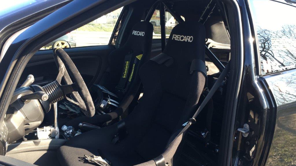

    - Recaro Pole Position + Schroth Profi II Gurte

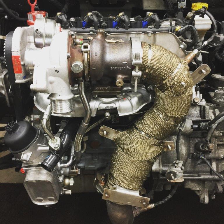

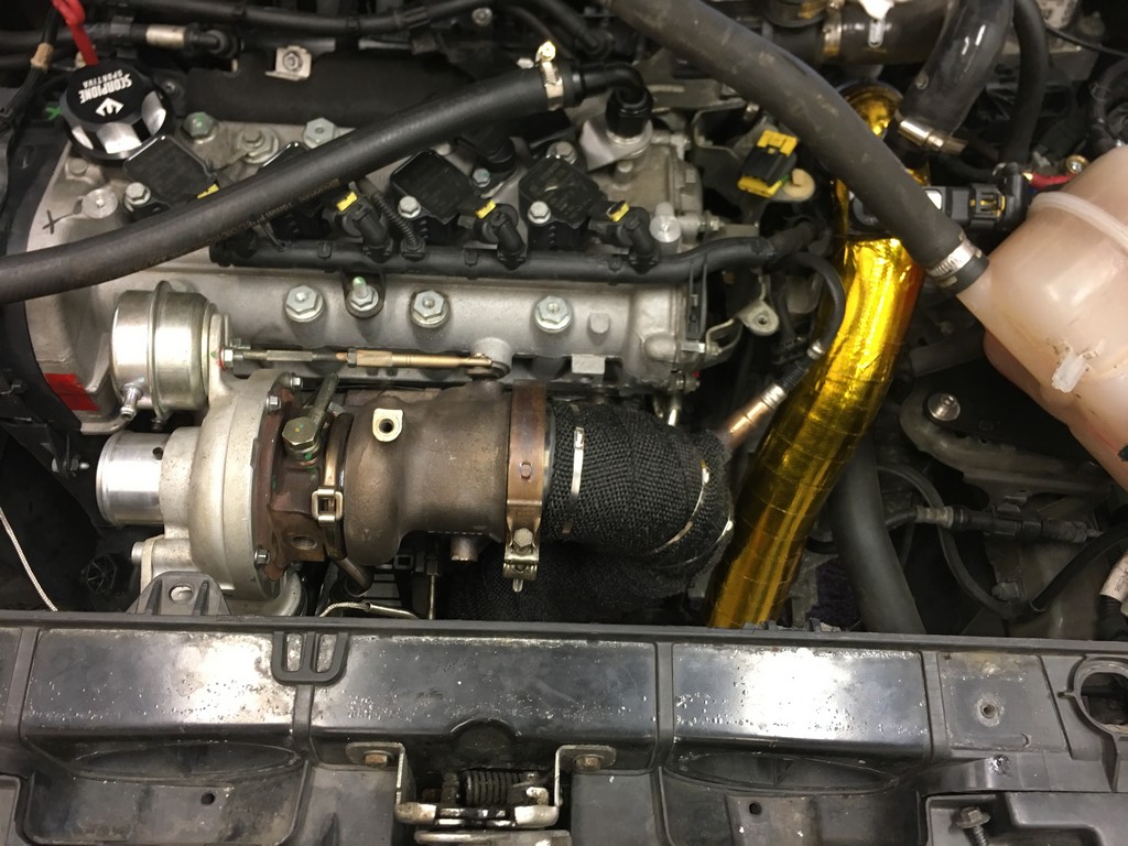

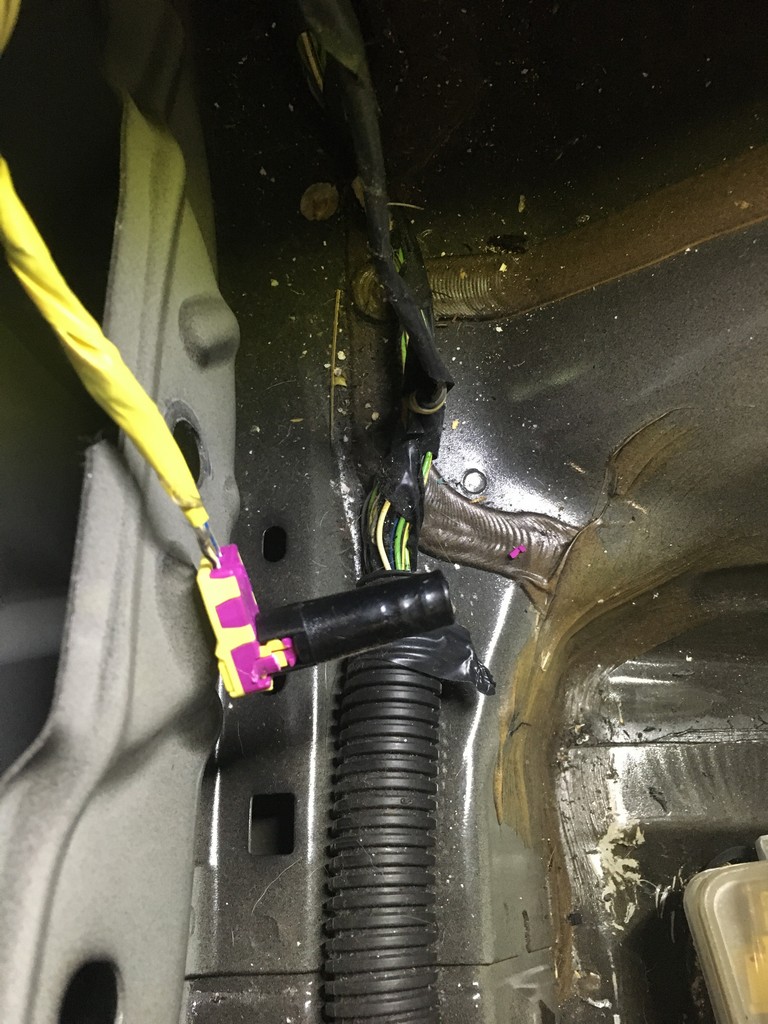

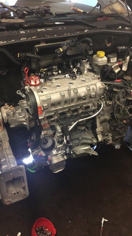

    danke :) Ja, war halt griffbereit der Motor und günstig zu haben.... der originale Motor hatte schon 204tkm runter, Turbo hatte nen Riss und der alte Krümmer auch - auf Garrett sollte eh umgebaut werden, also gabs nen Motor aus UK mit 3.000 Meilen runter und allen Anbauteilen - da konnte man dann beruhigt drauf aufbauen.

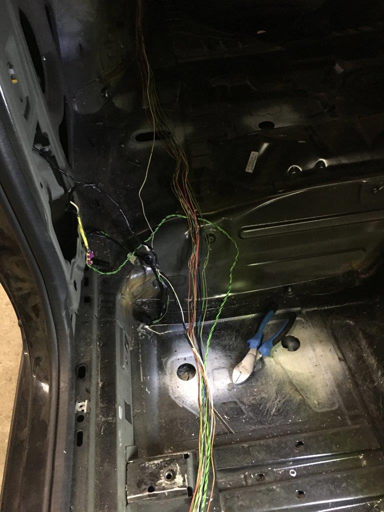

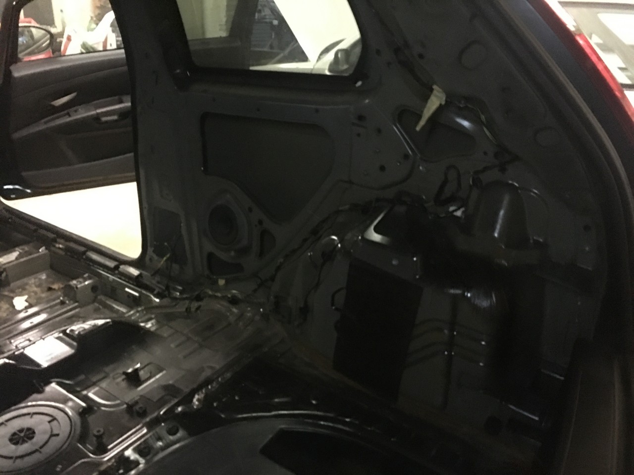

    Umbau lief dann in Eigenregie mit sehr großer Hilfe eines weiteren Users hier ausm Forum - anbei 2 Bilder aus 2019 vom Einbau...

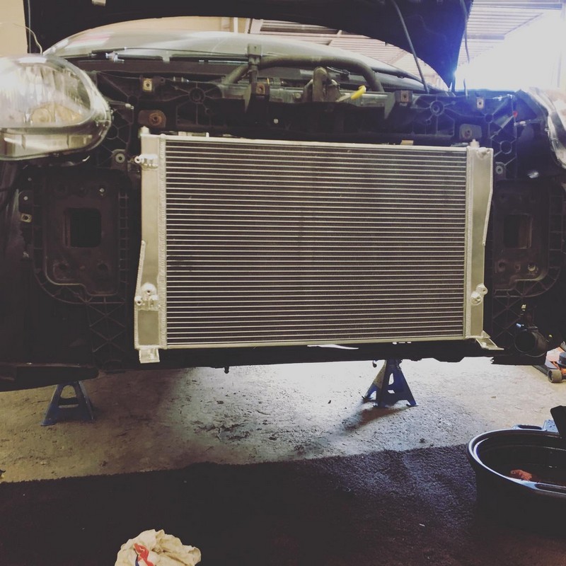

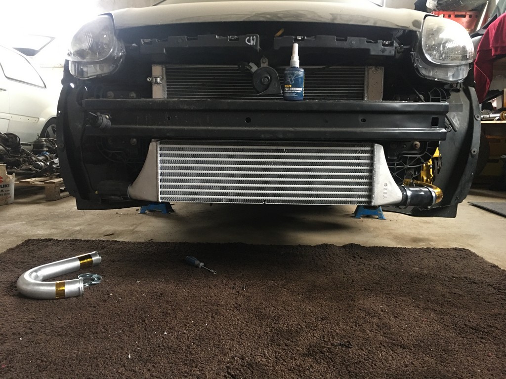

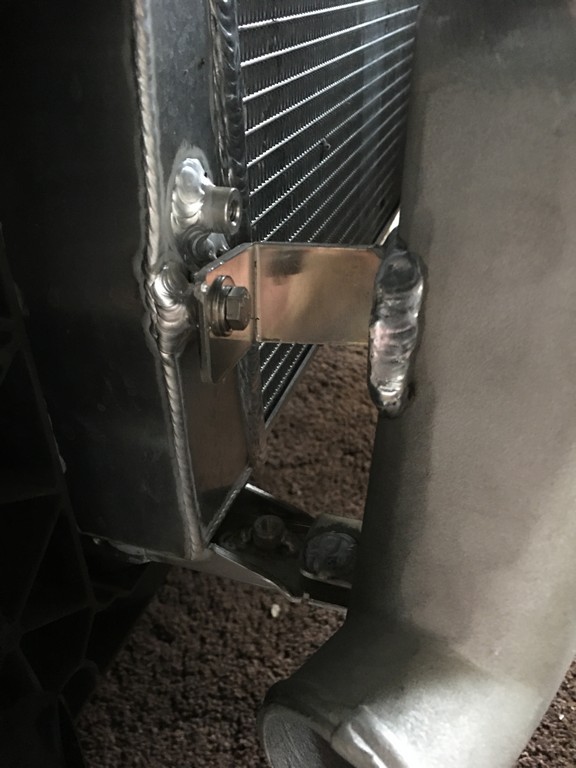

  • mal wieder was neues verbaut nach längerer Standzeit - Wasserkühler von Orra

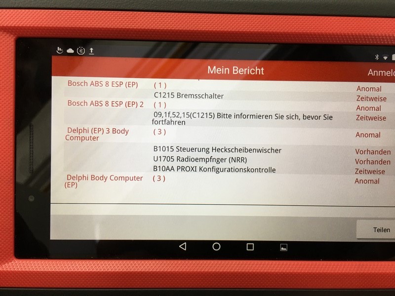

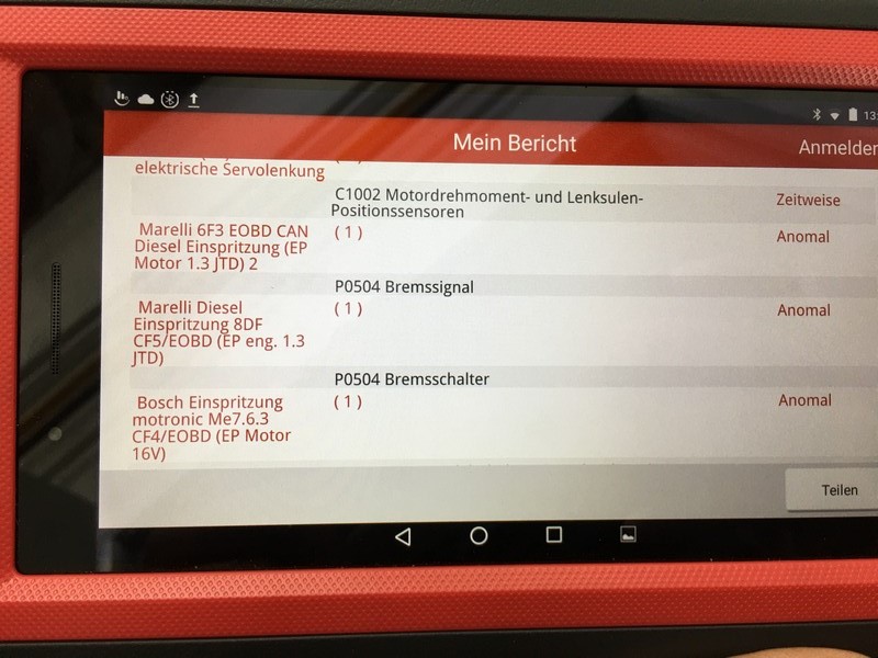

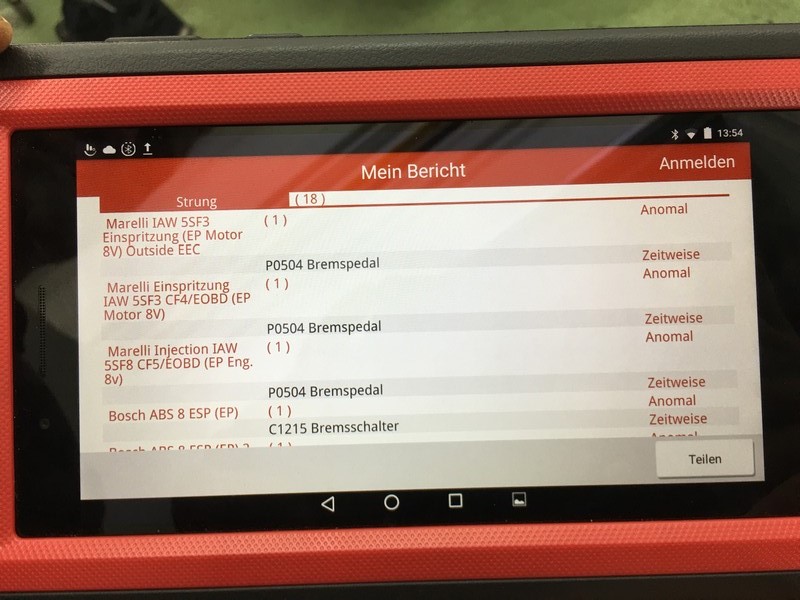

    Verarbeitung & Passgenauigkeit ist super, keine Probleme beim Einbau gehabt. Erwähnenswert sind auch die Gewindebuchsen auf der Vorderseite, hier könnte man die passenden LLK von Orra befestigen - echt gut durchdacht. Denke auch das ich den LLK von HG durch einen von Orra ersetzen werde.WK wurde am Samstag Abend verbaut und sollte am Sonntag auf der Nordschleife getestet werden....lief dann für genau 1 Runde, aber nicht wegen dem WK, sondern wegen blockierender Bremsen - Display zeigete ESP, Hillholder etc an....Wagen auf dem Grün der Döttinger Höhe abgestellt und auf die Streckensicherung gewartet, beim enreuten Starten im Beisein der Stresi fuhr der Hobel dann wieder, nix blockierte.
    Bin dann erstmal nach Hause getuckert ohne viel Bremsen etc.... als Fehler spuckte er dann den Bremslichtschalter aus, weitere Vermutung sind aber noch defekte Bremsbeläge, schaue ich mir evtl. später mal an, gerade keine richtige Lust auf das Auto.

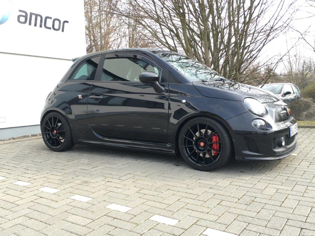

    Kannst noch mal ein paar Bilder vom 595
    einstellen? Würd mir gern mal die schwarzen
    Scheinwerfer auf schwarzes Auto im Detail
    anschauen. :D

    Fotos reiche ich nach, hab da gar nicht so viele von - mache die Tage mal welche

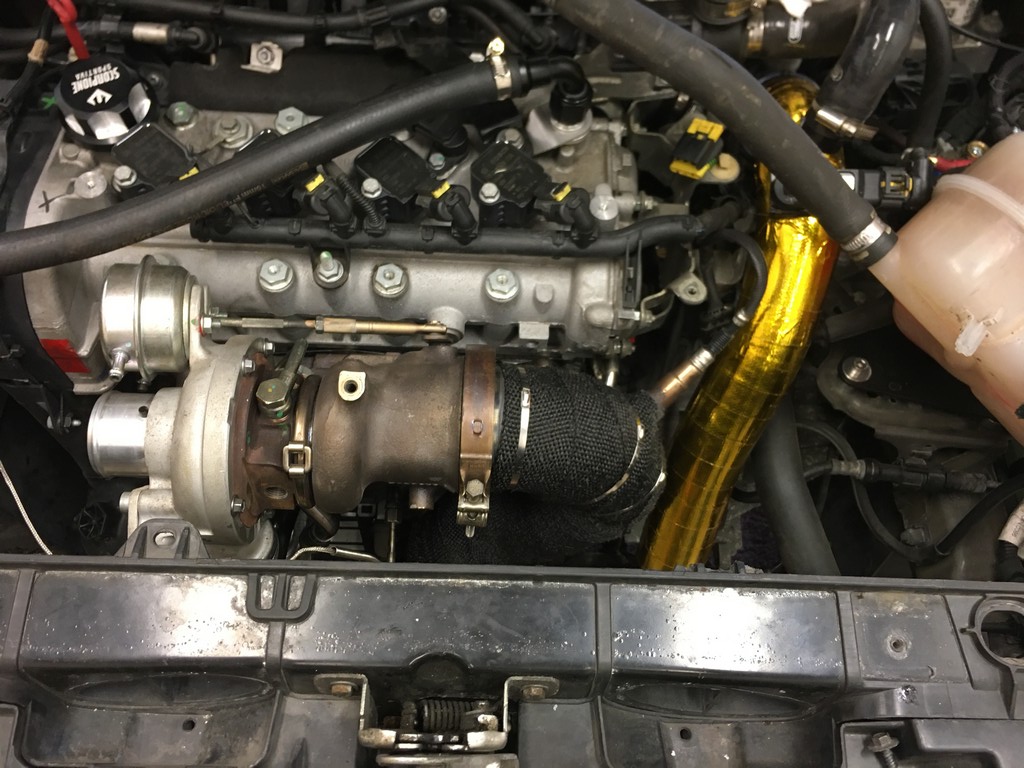

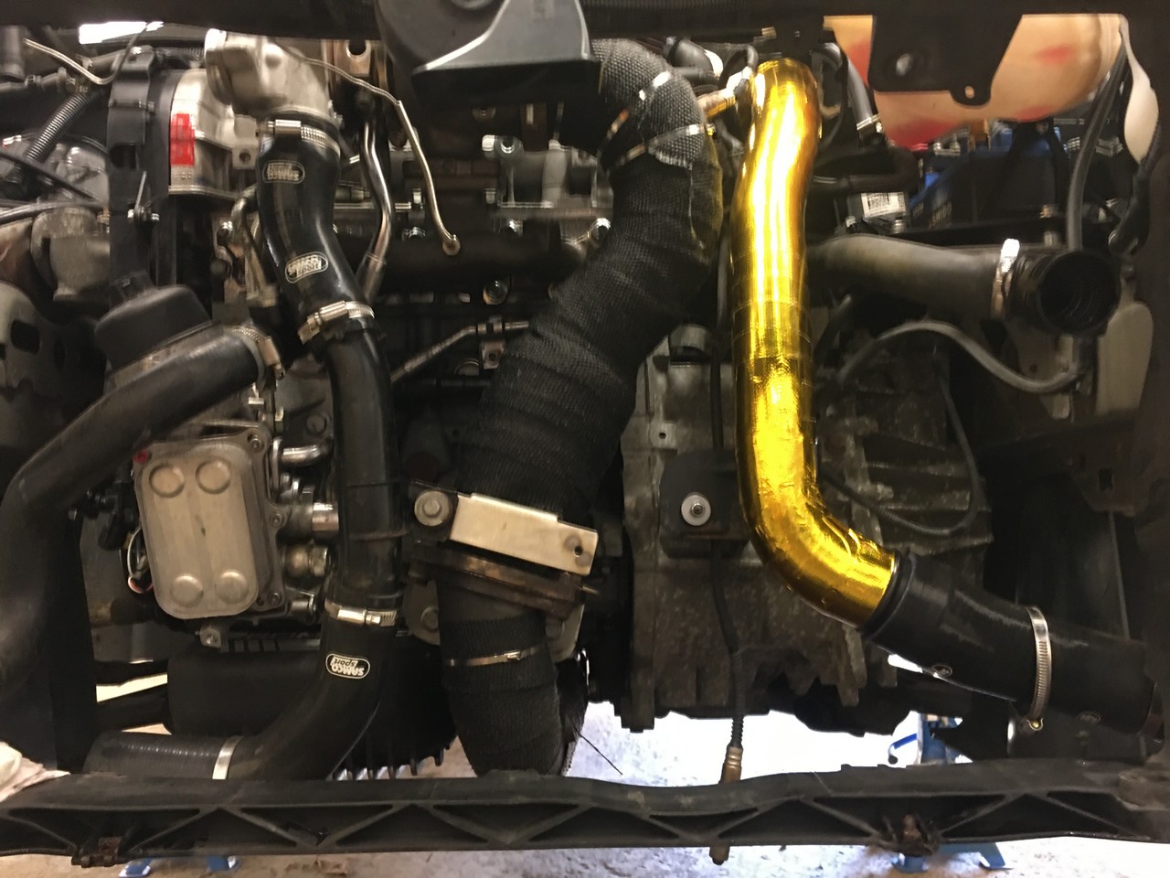

  • Wie unterscheidet sich der Wasserkühler von Orra zum originalen?
    Und könntest du ein Bild vom Motorraum vom GPA posten? Würde mich interessieren. Vielen Dank.
  • Das Netz ist insgesamt größer....
    Original - 620x392x27mm
    Orra - 640x415x42 mm

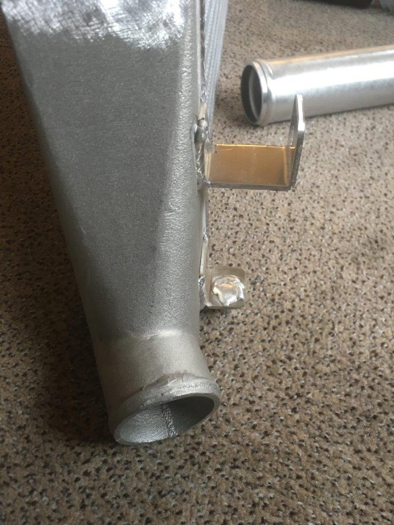

    Motorraum ist bei mir nix besonderes... anbei 2 schnelle Bilder und noch eins vom WK
    Mein Auto: GPA - Tracktool - https://www.abarth-forum.de/forum/thread/19800-two-s-gpa-500er/?pageNo=1

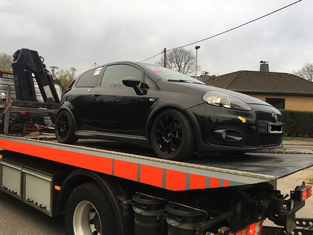

    - aufm Heimweg vom Trackday 1 hat auf einmal der Kurbelwellensensor gestreikt, Stillstand und aufm Abschlepper nach Hause

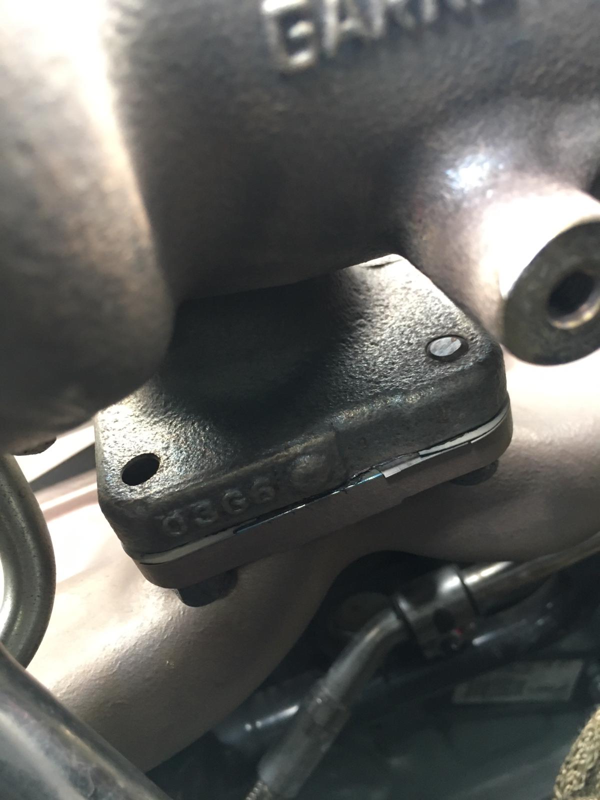

    - beim Trackday 2 hats mir die Dichtung zwischen Turbo und HRE Krümmer zerschossen, der ist dann aber wieder rausgeflogen, fahre wieder den Originalen
    - Bremslichtschalter defekt, auf der Nordschleife... Alle Bremsen haben blockiert, aber nix weiter passiert dann... Schalter getauscht, alles wieder gut

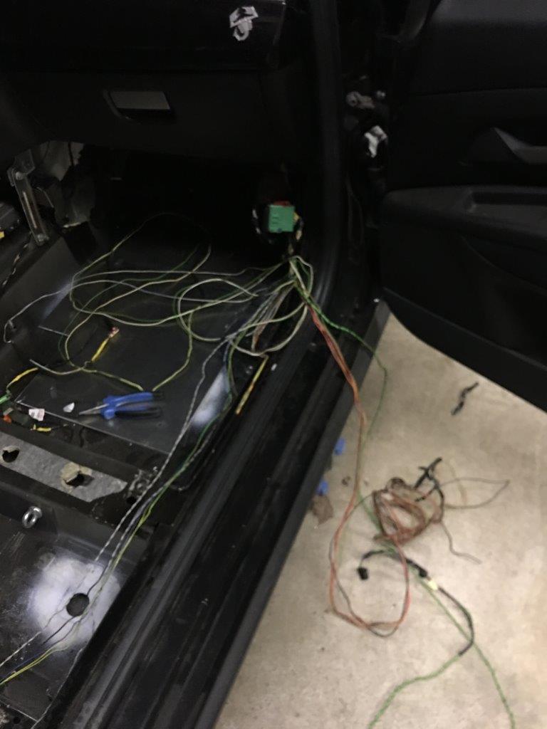

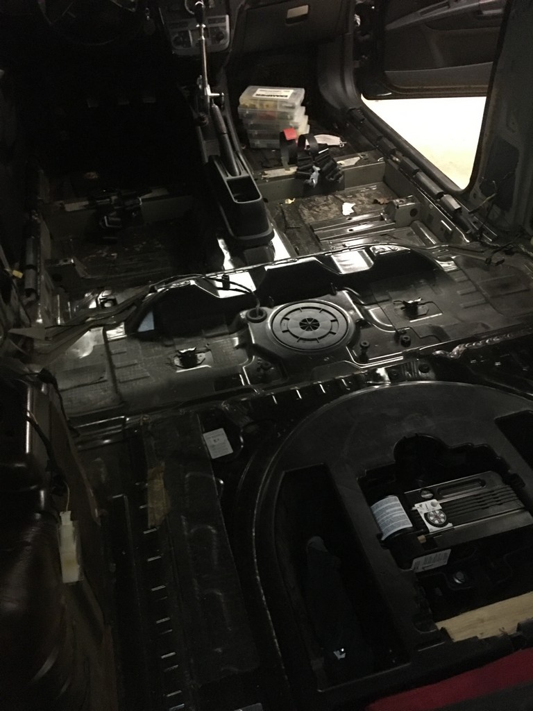

    - Ausbau der Innenverkleidungen, bleiben dann auch draussen- Mittelkonsole im Amraturenbrett wird auch umgestaltet
    - Airbags kommen alle raus (werden dann auch dauerhaft ausgetragen)

  • Ja, hatte eine originale von Fiat verbaut...hats dann zerschossen zum Ende des 2ten Stints beim Trackday...Hatte das auch direkt mit HRE kommuniziert, weil ich Feedback geben wollte wie es sich mit dem Krümmer fährt....."angeblich" hätte eine verstärkte Dichtung im Paket von HRE liegen müssen, da aber keine dabei war, hab ich natürlich eine von FIAT genommen...kann ich ja nicht wissen das die nicht hält....
    Das ganze hat mich dann so genervt, das ich den Krümmer nicht mehr verbaut und verkauft habe:
    - ewige Lieferzeit, wurde immer wieder vertröstet (Ende Januar war angedacht, kam dann am 05.07.21)
    - meine 1/8 NPT AGT Sonden passten nicht in das vorhandene Gewindeloch
    - Dichtung zerschossen und doppelte Arbeit mit Ein- und Ausbau (Kühlmittel, Dichtungen etc...hätte ich mir alles sparen können)
    - nur 2 von 4 Stints konnten beim Trackday gefahren werden, kostet ja auch nix...
    Ausser Spesen nix gewesen....und auf die "Verstärkte" Dichtung von HRE warte ich seit dem 12.08.2021...soviel dazu....
