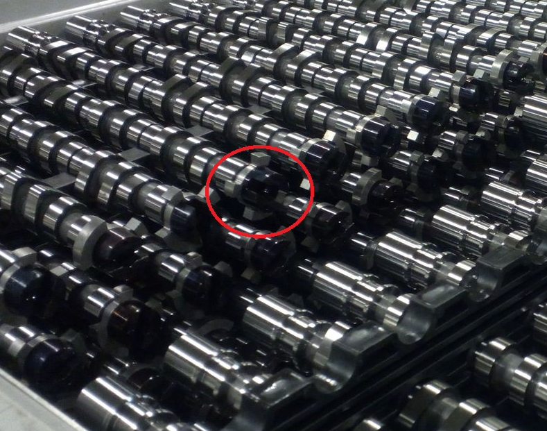

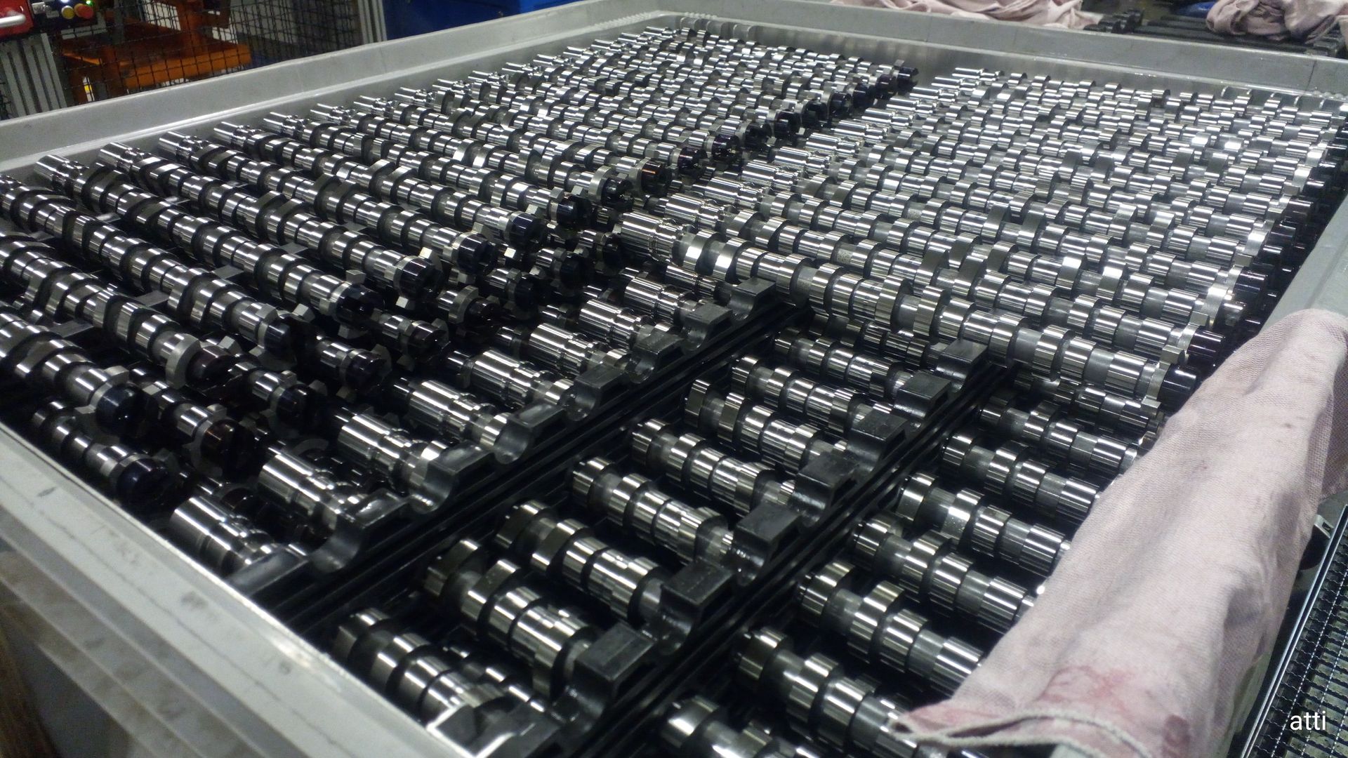

    Wollte Mal fragen, welche Nockenwelle wir in unseren Motoren verbaut haben.
    Ist es die Fiat fire oder die Fiat t4 Welle?
    Denn ich stelle sie auf Arbeit (Thyssen Krupp) her :S
    Gruß Attila

    Ich weiß nicht so Recht bei den Lagern :/ sieht es etwas anders aus.
    Unsere Fiat-Fire Bezeichnungen sind 723409, 723410 und 718634. Also drei verschiedene.
    Im Moment laufen die 723410, die auch das letzte Mal bei uns produziert werden. Werde mir eine konservieren und fachgerecht einlagern. Frisst ja kein Brot ;)
    Aber danke für deine Recherche.
    Gruß Attila

    Hauptfrage wäre ja, haben wir Einlass- und AuslassNW oder nur eine?
    Die abgebildete NW von dir hat nur Auslassnocken. Die NW von uns haben ja Ein- und Auslassnocken auf einer Welle.
    Gruß Attila
  • Also der 1,2l 8V Motor hat nur eine Nockenwelle. Da er Einlass- und Auslassventile besitzt, vermute ich gibt es auch Nocken für beide Ventile...
    Oli
  • Die Bilder sind recht schlecht, meine aber 2 gleichliegende Nocken zu sehen für 4 Zylinder.
    Dementsprechende eine ein oder Auslasswelle eines 16V Motors.
    Die 8V Wellen haben 8 verschieden stehende Nocken.
    Gruss John
    Da hast Du recht.
    Ich glaube es ist eine Multi-Air Nockenwelle: https://italo-fahrzeugteile.de…Nockenwelle-MultiAir.html
    Oli
  • Das wird sie sein, eine multi-Air NW.
    Also haben wir beim 1.4 zwei NW, okay.
    Da dank ich euch für's mit fiebern.
    Gruß Attila
