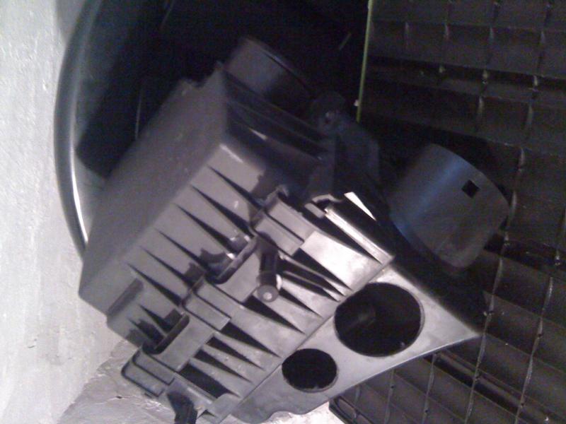

Ich habe unseren Luftfilterkasten ausgebaut und zwei Löcher gebohrt, und zwar
an der Seite, die zur Beifahrer-Fahrzeugaussenseite zeigt.
Wenn man vor dem Motorraum steht, links.
Ein Loch misst 60mm, das andere 40mm.
Zusätzlich habe ich den kleinen Plastik-Schnorchel im Luftfilterkasten entfernt.
Im Anhang sind ein Paar Bilder davon.
Fahrerisch habe ich noch keine Erfahrungen gesammelt, da hier bei uns grad die Welt schneetechnisch untergeht. ![]()

Ich bin noch einen Bericht schuldig!
Es ist tatsächlich eine Veränderung festzustellen.
Die hat meine Freundin, von der Aktion unwissend, gemerkt und das bekräftigt mich noch.
1. die Verzögerung von Gaspedaltritt und Schub hat sich deutlich verringert (ca. halbiert)
2. der Schub hält länger an
Ich schalte nach Gefühl und Gehör, nicht nach Drehzahlmesser. Ab und zu werfe ich mal einen Blick darauf. Vor der Aktion habe ich spätestens bei 5.500 den Gang gewechselt. Nun macht es durchaus bis 6.000 Spass.
Klanglich kann ich nur geringe Änderungen feststellen. Der Auspuff ist im Fauchen etwas leiser geworden, gibt dafür einen sonoreren Klang von sich. Aber die Änderungen sind hier nur klein.

Soooooo...hier jetzt endlich mal ein Foto der G-Tech Luftfilterkastenlöcher.
4 Stück, Durchmesser 45mm
Ob es PS bringt, weiß ich nicht, aber zwei bis drei Dezibel bei Vollast bringt es auf alle Fälle ![]()
