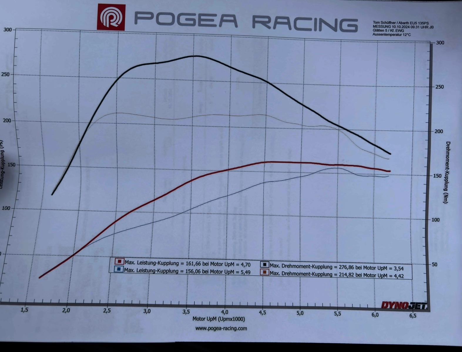

    Ich war gestern bei Pogea und habe mir die Stage 1 Software für meinen 135ps Abarth 500 machen lassen. Stellte sich heraus, dass er schon etwas DIY getuned wurde…
    Was aber sehr erschreckend war, war die Dyno-Kurve des vorherigen Tunings (dazu natürlich auch die Nachher Kurve):
    Wenn man sich da mal die beiden unteren, dünneren Kurven anschaut, das sind die vorherigen Kurven.
    Jetzt frag ich mich, wie jemand bitte sowas zusammen basteln kann und damit mit gutem Gewissen fahren kann. Dem kommt noch dazu, dass ich das Auto jetzt bald ein Jahr selber gefahren bin und das nicht gerade auf schonende Art, da ich im Glauben war, dass ich die Standart 135ps/205NM noch besitze.
    Zudem waren anscheinend noch sämtliche Schutzschaltungen ausgeschaltet, weil dieses Monstrum an „Kurve“ gar nicht abgerufen werden kann, da der Motor sich im oberen Bereich der Drehzahl „zu Tode klopft“.
    Nun nach der Stage 1 von Pogea fährt er sich jetzt wie ein anderes Auto im Positiven Sinne. Jetzt hat er unten rum auch mal richtig Wums und macht anscheinend nicht mehr alles über Drehzahl, wie bei dem komischen Tuning vorher.
    Ausserdem läuft er viel runder und leiser als vorher, wodurch die Autobahnfahrt zurück auch wesentlich besser ging.
    Deshalb nochmal: macht eure Tunings bei seriösen Tunern und nicht bei irgendwem, der meint er kann es billiger machen. Sonst bekommt ihr die „157ps“ die ich hier vor der Stage 1 hatte.
    Lg Tom
    Mein Abarth 500: Bj. 2009, Ulter Sport Auspuff, Brembo TY3 Scheiben, Brembo HP2000 Beläge, Pogea Software 162PS / 277NM
  • Uijjj, die "Vorher-Kurve" ist ja echt unterirrdisch....
  • vielleicht ja doch die Serienkurve.? Woran erkennt man, dass das eine Chipgetunte Kurve ist? Für mich schauen alle 5..er Abarth Kurven so ähnlich aus.

  • Aber die Schuld auf Pogea zu schieben ist glaube ich auch nicht richtig, da mein Ladedruck die "Vorher-Kurve" quasi bestätigt hat. Der ist vorher immer so zwischen 0,8 und 1 Bar hin und her getaumelt, also quasi die "Vorher-Kurve" abgefahren. Außerdem hat er auch kurz vorm Ende diesen kleinen Peak im Ladedruck gehabt, wo bei mir vorher dann die Maximalleistung anlag.
    Jetzt verhält der Ladedruck sich normal, also baut auf, hält so um die 1,2 Bar und geht dann langsam wieder runter ab so 5K Rpm.
    Also die Serienkurve sollte ja eigentlich einen Peak von um die 135PS und 205NM bei meinem Abarth haben. Diese hier hat 157PS und 217NM. Es könnte ja auch sein, dass das bei mir die Standartkurve vom "Esseesse-Kit" ist, aber die sieht schon echt gruselig aus.

  • Inwieweit sieht denn die Vorher Kurve gruselig aus ?
    Das ist doch ein schöner, nahezu konstanter Drehmomentverlauf von 2.500 bis 4.500 U/min und dann bis 5.500 U/min nur ein leichter Abfall.
    Die Welligkeit vieler Serienkurven hängt mit dem minderwertigen originalen Ladedruckregelventil zusammen, das zu langsam und ungenau ist und dadurch ständig rauf und runter regelt.
    Wird über eine Kennfeldoptimierung der maximal mögliche Ladedruck eingestellt, dann hat das Ventil nichts mehr zu regeln, sondern bleibt auf offen stehen.
  • Ok, das wusste ich nicht. Dann wäre ja das einzige Problem das mit den Schutzschaltungen gewesen, je nachdem ob die wirklich augeschaltet waren oder nicht. Und dann stellt sich mir nur noch die Frage, warum man nicht gleich das ganze Drehmoment freigibt, wenn man schon die Leistung so hochschraubt. Gibt es den jemanden, der eine Dyno Kurve vom seinem Stock Abarth hat? Dann könnte man das mal vergleichen.
  • Deine Drehmomentkurve entspricht in etwa der Kurve des serienmäßigen 160PS Motors, also dem Maximum was es ab Werk für den kleinen IHI Lader gab.
    Die 160PS Motoren erreichen in der Regel nicht ganz ihre Nennwerte, von daher würde das passen.
    Für die 135 bis 145 PS Motoren gab es dieses Kennfeld im Abarth Zubehör, vielleicht handelte es sich darum.
    Daß er nach Pogea leiser läuft als vorher, gibt mir aber zu denken. Das spricht für zu viel Frühzündung im Vorher-Zustand und gegen die Verwendung des maximalen Serienkennfeldes.

  • Der Motor läuft jetzt runder, weil er nichts mehr zu regeln hat! Da Pogea das ja scheinbar schon ein paar Jahre macht, wirds wohl auch reichen um die Abgaswerte einzuhalten.
    Wenn die vorherige Software ohne Motorschutz gelaufen ist und im oberen Drehzahlbereich geklopft hat und der Umstand ohne zu tanken verändert wurde, spricht das nicht gerade für die vorherige software, egal ob sie ein Drehzahlplateau hat oder nicht. Klopfregelung sollte schon aktiv sein.
