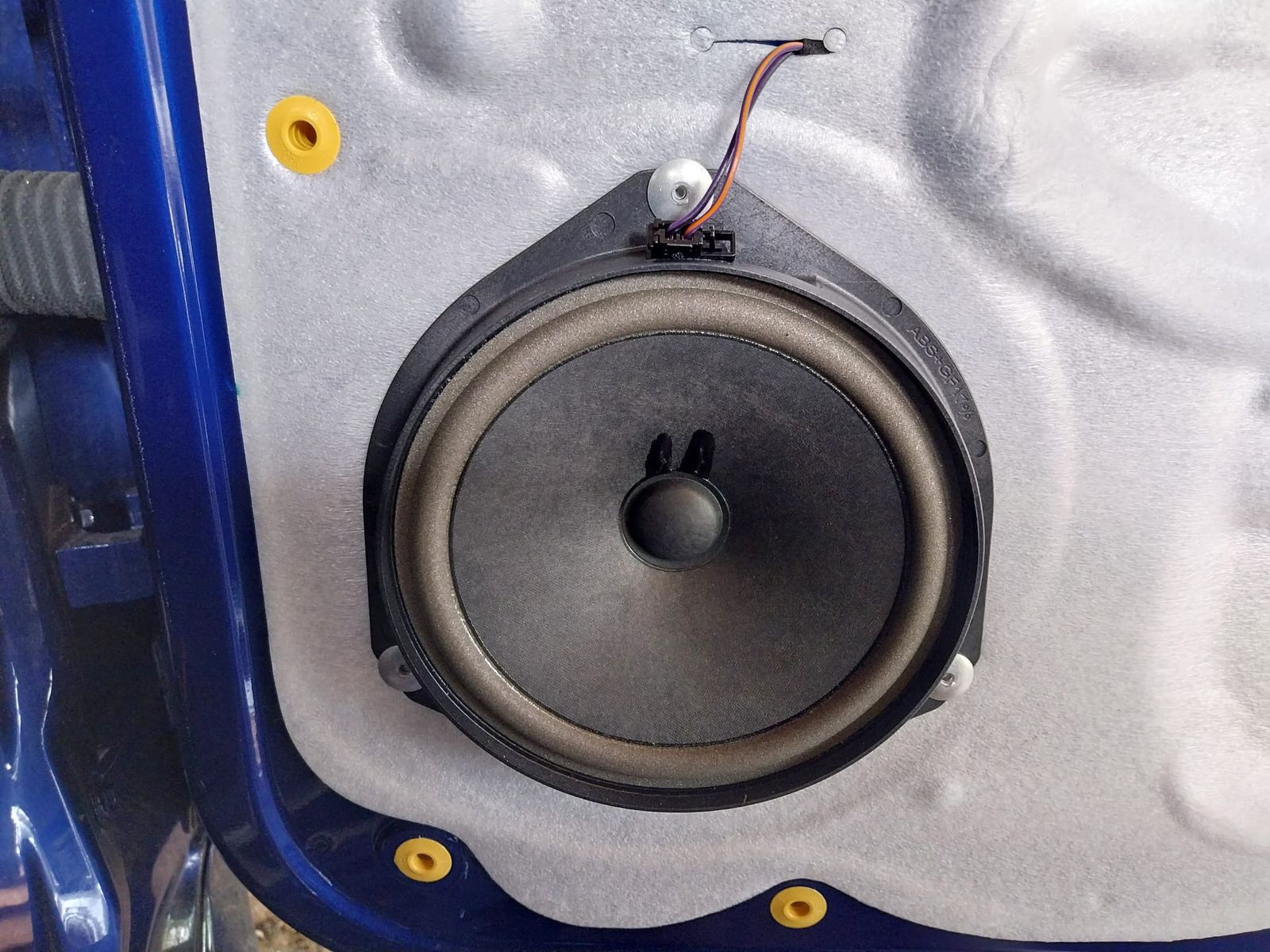

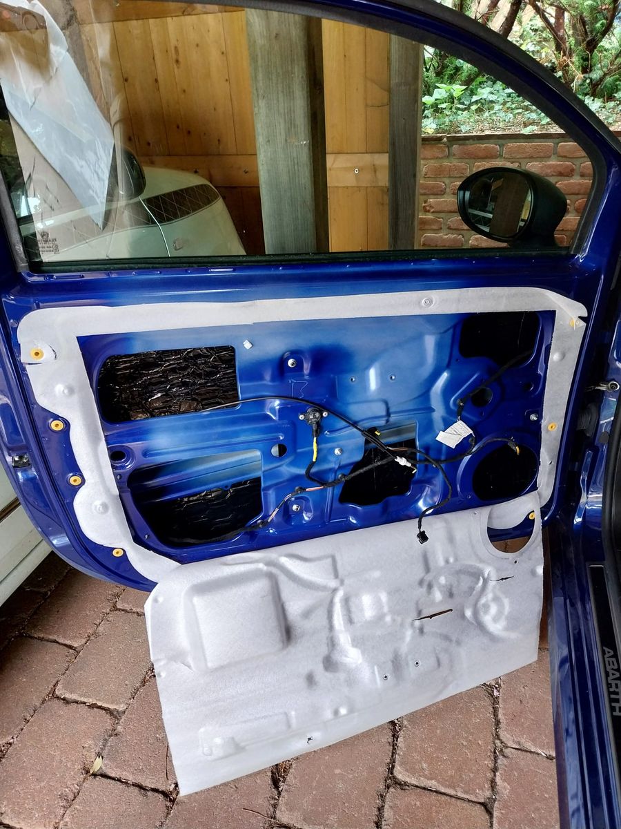

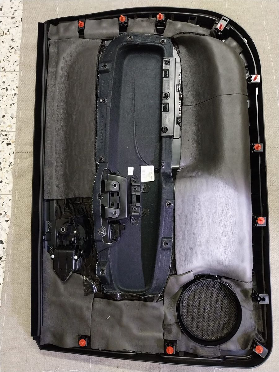

  • Moin, ich habe die von JBL verbaut, sind wesentlich günstiger und bringen gewaltigen Sound unterschied. Vor allem wenn man dabei noch die Türen dämmt.

  • Wenn nur die Lautsprecher getauscht werden sollen, kann ich die Eton POW 172.2 empfehlen. Du kannst aber im Vorfeld versuchen, ob nicht auch eine Dämmung alleine schon reicht. Je nachdem welche Ansprüche du stellst.
