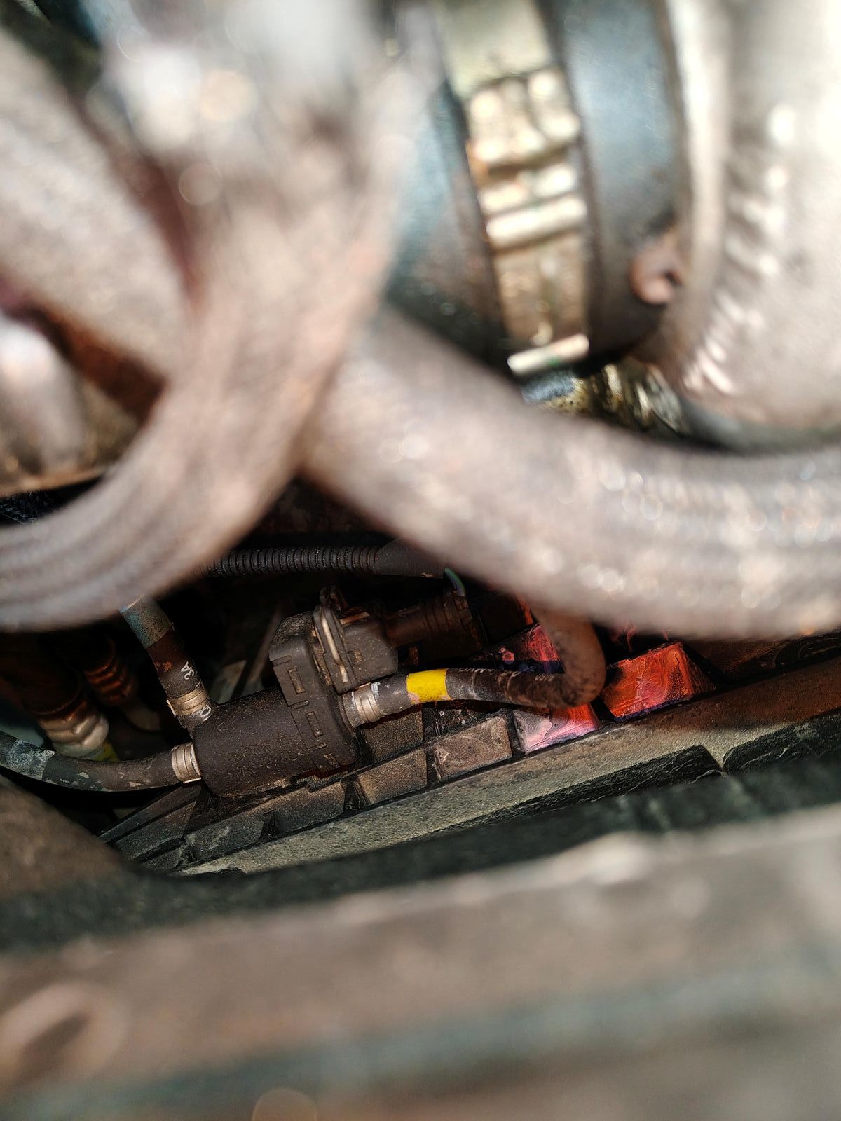

    Bei meinem 2014er mit MTA Getriebe und rund 76500km auf der Uhr habe ich vor ca. 1 Monat den Kühlflüssigkeitsstand aufgefüllt, es fehlten ca. 0,5 Liter.
    Das letzte mal habe ich das letzten Herbst gemacht. Nur als ich am Wochenende wieder unter die Haube geschaut habe, war der Flüssigkeitsstand auf unter MIN.,
    eher, der Ausgleichsbehälter war leer. Ich habe ca. 1 Liter nachgefüllt um zwischen Min. und Max. zu kommen. Paraflu Up natürlich, das rote Zeugs.
    Spannend an dem Ganzen ist, wir haben keinen Flüssigkeitsverlust am Boden bemerkt. Und wenn ich reinleuchte finde ich eingetrocknete rote Farbe in Fahrtrichtung rechts
    am Kühler, Lüfter, Schlauch.
    Kann es sein, dass dies zusammenhängt mit meiner Klima, welche ebenfalls seit ca. 1 Monat keine Leistung zeigt und ich dadurch natürlich nicht einschalte?
    Es ist die Situation schwer zu fotografieren. Was kann ich prüfen bzw. wo nachschauen.

  • ich würde zuerst mal versuchen die ganzen Rückstände mit einem Hochdruckreiniger oder Wasserschlauch zu entfernen.
    Dann nach jeder Fahrt überprüfen ob eine Undichtigkeit erkennbar ist.
    So wie es aussieht tritt ja nicht gerade wenig Kühlflüssigkeit aus.
  • Klima und Kühlsystem sind unabhängig voneinander.
    Schon mal die beiden Radiatoren in der Front kontrolliert? Nicht das da ein Stein durchgeschossen ist?! Ständige Temperaturänderungen können den Schaden verschlimmern.
    Klingt blöd aber ich freue mich für dich das du eindeutig vorne eine leakage hast ^^ Zylinderkopfdichtung wäre schlimmer.
    Für die Klima musst du zum Service.
    Deren Gerät prüft auch die Dichtigkeit und wenn die ok ist wird neu befühlt und könnte wieder laufen … Kompressor außen vor.
    Rechts oben sieht man auch was?
    Und die drei links? Sind das auch Ablagerung?
    Wenn der Radiator oben undicht ist läuft es runter. Wenn du noch Ablagerungen findest die höher oder ungewöhnlich weit weg sind, weißt du in welcher Richtung du suchen musst.
    Du kannst ihn auch warm laufen lassen und schauen ob du direkt feuchte an Bauteilen siehst.
    Mach den Motor einfach aus wenn er auf Betriebstemperatur ist, dann hörst du es auch manchmal zischen/pfeifen oder siehst vllt die Verdampfung.
    Wie 695er schrieb ist ein sauberer Motorraum hilfreich, aber erst nach dem du genau kontrolliert hast wo überall Ablagerungen zu finden sind.
    Viel Erfolg - sieht nach was ärgerlichem aus aber nichts gravierendes wenn du 1l nach einem 3/4 Jahr verloren hast. Wie gesagt, kann aber auch schlimmer geworden sein.
  • Vorne rechts ist ein kleiner Wärmetauscher Wasser/Motoröl angeschraubt. Der könnte evtl mit steigender Temperatur undicht werden.
  • Für Kühlwasser gibt es ein Kotrastmittelzusatz, bei geringem Verlust kann es bei der Fehlersuche helfen.
    Es braucht allerdings auch eine entsprechende UV Lampe dazu.
    Allerdings, kann auch schon mal helfen das System abzupressen.
    Bei unklarer Lage, mal noch darüber nachdenken, es bei warm und kaltem Motor zu wiederholen.
    Bei dem Alter, würde ich mal alles Schlauchschellen noch auf ausreichend festen sitz prüfen.

    Es ist doch anders gekommen als geplant, diese Woche in der Tiefgarage war eine große rote Pfütze unter meinem roten kleinen nach der Arbeit :( Kühlwasserbehälter komplett leer. Aufgefüllt mit Hilfe vom Pannendienst und dann eine kurze Strecke in die Fiat Werkstätte. Zum Glück ist das in der Stadt und werktags passiert.
    Diagnose: Kühler defekt und Klimakühler kaputt, deshalb auch keine Klima mehr seit einger Zeit.
    Stoßstange musste sowieso runter, daher wird jetzt alles gleich dort gemacht. Wasserkühler bekomme ich von DENSO (soll angeblich auch der OEM sein!?) und Klimakondenser von BOSCH.
    Mitte kommender Woche ist er wieder einsatzbereit und ja, mit allem drum und drann angeblich ca. 1000EUR. Ist nicht wenig aber für den ganzen Umfang, ca. 50% Materialkosten finde ich es in Ordnung.

    meiner ist wieder fit und repariert aus der Klinik zurück, und ja, er kühlt wieder, Motor und die Luft im Innenraum :D Die Abrechnung ist voll okay, es wurden 2,5h verrechnet für den kompletten Umfang!
    Danke und schöne Grüße,
    Peter
    Mein Abarth 500: Abarth 500 Custom MTA
  • Hast du erfahen, was zu den Defekten in beiden Kühlern geführt hat?
    Da wird Keks wohl recht gehabt haben, mit dem Stein, der durch beide Kühler geschossen ist.
