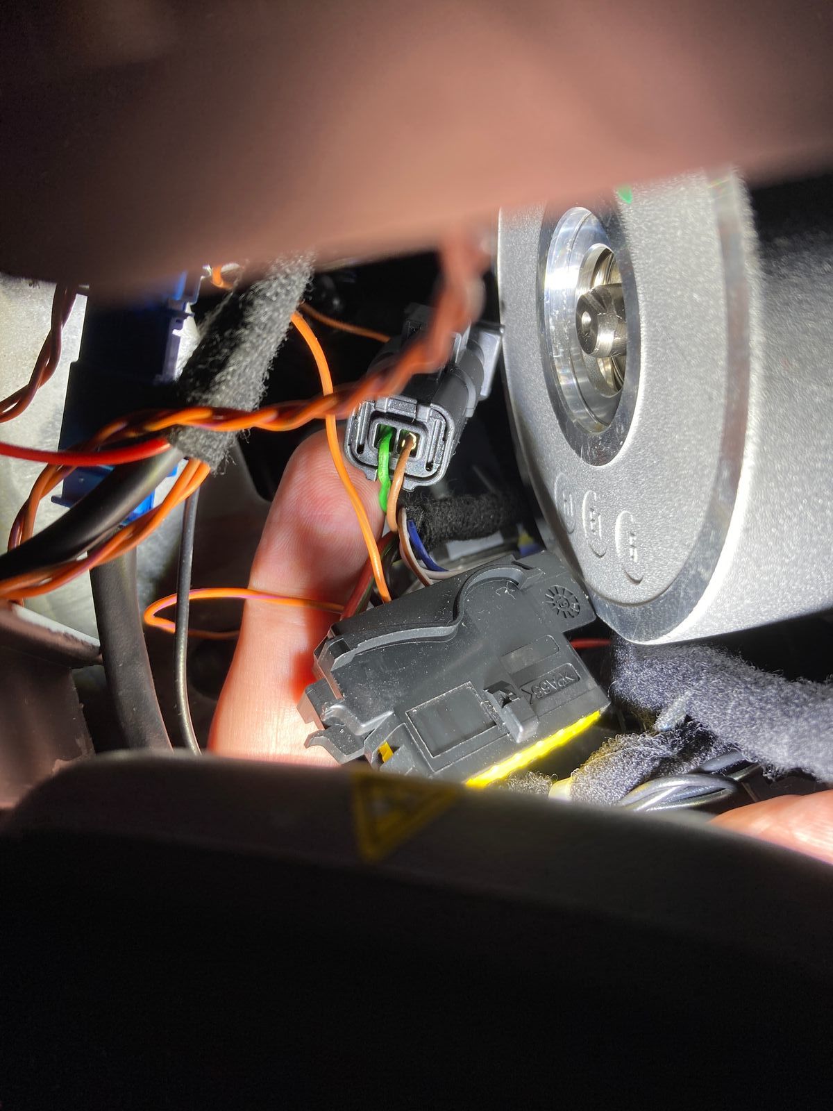

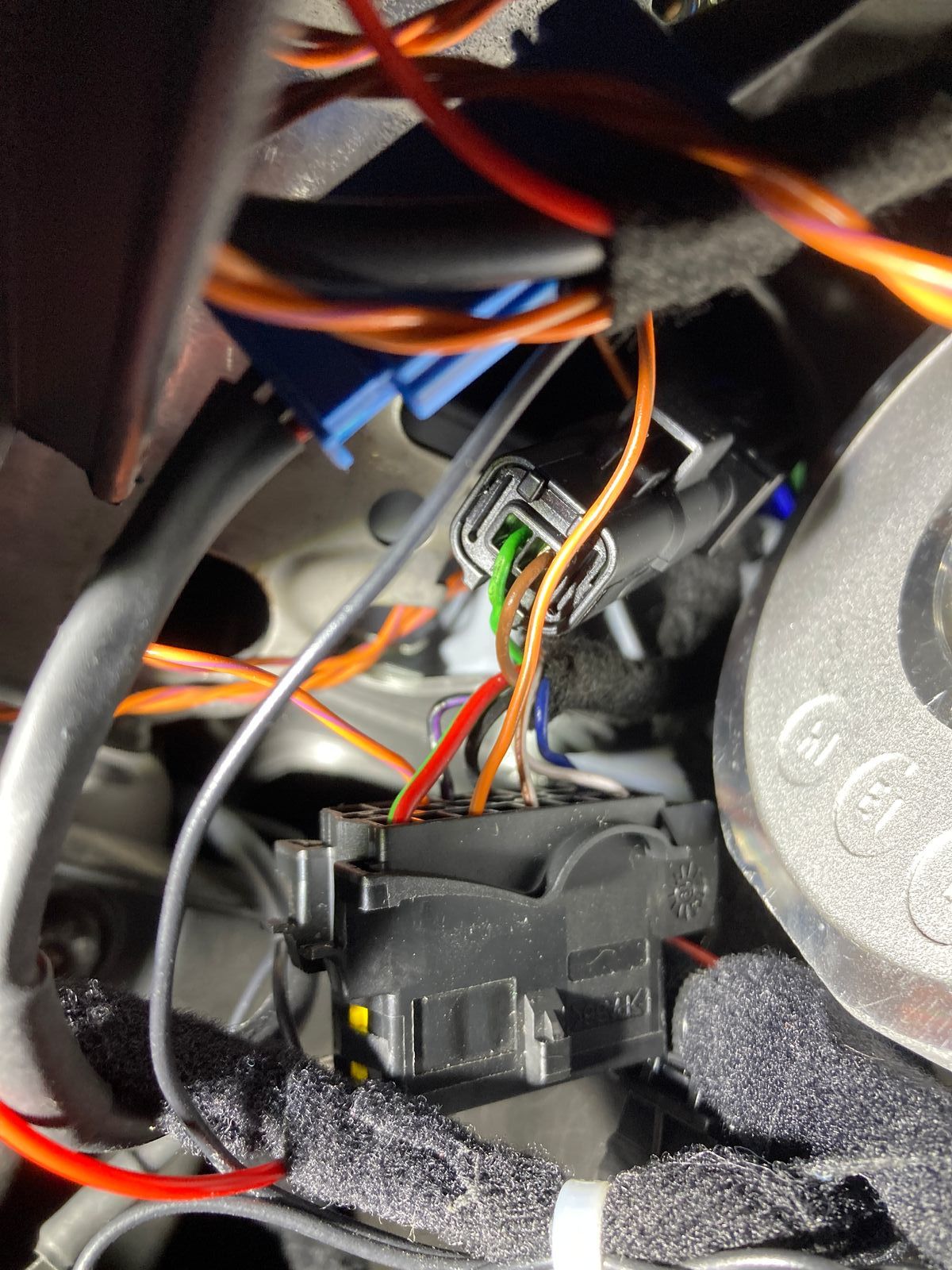

  • HEUTE:
    Wollte wenigsten die OBD-Buchse von hinten sichten + den POGEA T-Stecker + die Kabelfarben checken.
    Vorab gesagt: Enger geht's da nicht mehr. Wäre kein Job für mich!!!
    OEM Kabel extrem kurz. Aufgrund dessen das der T-Stecker sehr lang ist, ist es nicht optimal, diesen entspannt unterzubringen. Somit unterliegen die beiden kurzen OEM/FIAT Kabel (braun/low + grün/high) einem sehr großem Zug.
    Verbesserungsvorschlag: Sollte es kürzere T-Stecker geben; für den ABARTH wäre dies von Vorteil!
    Grünes High in Pos. 1
    Braunes Low in Pos. 2 des T-Steckers
    Die POGEA Kabel orange/lila (NICHT orange/schwarz) + orange/braun stecken auch auf den korrekten OBD-Positionen 6 bzw. 14.
    Augenscheinlich habe ich das Problem gefunden. :) Hoffe ich!!
    Habe aber nun abgebrochen; die Kniee streiken.
    HIER sieht man das der Stecker (braun) nicht komplett, im Vergleich zu dem grünen in dem T-Stecker ist.
    Damit sollte wohl die Can Bus Kommunikation unterbrochen sein.
    ==>> Auch auf sowas hat mich Eduard P. in seiner ersten E-Mail hingewiesen.
    Sieht aktuell nach einem Treffer aus.
    Ich kläre jetzt noch ob es in diesem Fall angebracht ist diesesn T-Stecker zu öffnen um dann ...... Oder ob ich einfach mit einer Zange das Kabel greife und ihn reinschiebe.
    Wobei ich dies teilweise bereits gemacht habe. Kam kein "klick" + nichts gespürt. Weil er offensichtlich noch zu weit draussen ist. Ok.
    Frage auch: Rastet der Stecker in diesem T-Stecker auch hörbar/fühlbar ein, ähnlich wie bei einer OBD-Buchse, oder nicht.
    Mein Abarth 595: Competizione mit Pogea Monster + Stage 1 plus
    7 Mal editiert, zuletzt von REMY ()
  • Das schwarze Steckergehäuse trennen.
    Den Pin wieder in die ursprüngliche Position bringen. Der muss dort eigentlich einrasten.
    Dann den ganzen Stecker wieder zusammendrücken.
    Wenn der Pin sich wieder rausdrückt ist die Verrastung entweder am Pin oder im Gehäuse defekt.
    Ich vermute eher, dass nur der letzte Klick gefehlt hat.

  • Ich würde mit einer kleinen Zange vorsichtig am braunen Kabel ziehen und somit kontrollieren, ob er eingerastet ist. Am Metallpin ist eine kleine Lasche die als Wiederhaken funktioniert. Die drückt es manchmal rein. Die wieder rausdrücken und den Pin wieder einstecken. Ein Klick muss spürbar oder hörbar sein.
    Gruß Attila
  • Ich würde die Steckverbindung trennen und dann mit einen kleinen dünnen Schraubendreher z.B. Uhrmacherschraubendreher ,den Pin reindrücken. Mit der Zange kannst du dann vorsichtig testen ob er wirklich einrastet. Oder wie schon vorher erwähnt, doch die Veriegelungsnase verbogen ist und er nicht einrastet.
  • Gerade festgestellt das der Stecker gar keine Widerhaken(*) hat. Irgendwie werden die wohl in dem Pogea T-Stecker von einer grünen Gummi-"was auch immer" fixiert.
    Der vom braunen Kabel steckt tatsächlich nicht identisch tief drin wie der grüne. Nun habe ich beide auf identischer Tiefe im T-Stecker.
    Bisher bin ich immer davon ausgegangen das alle Stecker im OBD welche(*) haben. Hier sehe ich nun diesen mit der Prägung "FCI 125".

  • Dann drück den da rein und fixiere ihn mit einem Punkt Heisskleber, wenn der Kontakt hergestellt ist
    Ich gebe lediglich meine Meinung bzw. meinen Wissenstand wieder, das erhebt jedoch keinen Anspruch auf Richtigkeit.
    Wer meine Ratschläge befolgt, handelt auf eigene Gefahr.
