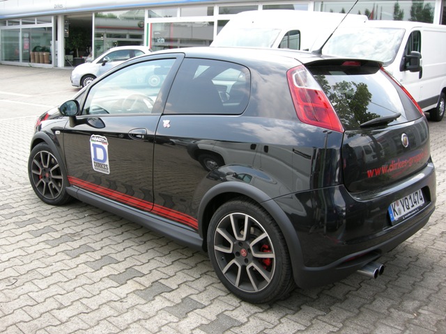

Bzgl. der Federn habe ich mich auch für die originalen Assetto entschieden und bemühe mich gerade darum ![]()
Deshalb war ich heute kurz beim Händler und habe dort mal den Zollstock an einen SS und an meinen gehalten. Und siehe da:
Gemessen, senkrecht über der Radnabe bis zum Kunststoff, vorne etwa 64cm, hinten 65cm - und zwar bei beiden Autos nur um wenige mm abweichend.
Wohlgemerkt SS vs GPA mit 17'' :confused:
Liegt das an 18 bzw. 17 Zoll? Oder messe ich als Rookie falsch?
Und ich weiß immer noch nicht, ob beim SS die Stoßdämpfer getauscht werden...

der raddurchmesser ist bei beiden felgen fast identisch.
17x 2.54=43,18cm
18x 2.54=45,72cm
215/45=9,67 cm reifenflanke
215/40=8,6 cm reifenflanke
43,18+9,67+9,67=62,52cm
45,72+8,6+ 8,6 =62,92cm
die 18" sind also mal gerade 4mm im durchmesser größer.
das messen einer tieferlegung mittels zollstock an einem fahrzeug ist allerdings relativ sinnfrei. damit ist mir die polizei schon vor 15 jahren auf den senkel gegangen.
stell doch einfach nen normalen GPA und einen esseesse neben einander und dann sieht man ja deutlich das der esseesse deutlich tiefer liegt.
ich gehe sogar soweit zu behaupten das der esseesse tiefer liegt als die 1,5cm die abarth angibt.
ausserdem hast du im moment winterreifen auf deinem abarth, weiss nur nicht welche größe die haben. evtl. sind die im durchmesser größer/kleiner wie die standart bereifung.
haben die nicht 205/45? wenn das so ist wären sie vom durchmesser kleiner damit wäre das auto auch um das maß tiefer wenn man mittels zollstock vom boden zum radhaus mißt.

ZitatAlles anzeigenOriginal von schmunzel
GPA 17x 2.54=43,18cm
SS 18x 2.54=45,72cm
GPA 215/45=9,67 cm reifenflanke
SS 215/40=8,6 cm reifenflanke
GPA 43,18+9,67+9,67=62,52cm
SS 45,72+8,6+ 8,6 =62,92cm
Mit anderen Worten, ohne die Assetto-Federn wäre der GPA sogar 4mm tiefer als der Esseesse (wenn sie dort nicht verbaut wären mein' ich), so wie hier rechnerisch aufgestellt.
Also kann das mit den Federn schon mal nicht stimmen, Billi. Daß die nur 4mm tiefer kommen würden wenn Du beide Radläufe gleich gemessen hast.
Daraus schließe ich dann auch, daß der GPA mit Assetto-Federn, aber Original-Bereifung (17") nochmal 4mm tiefer ist als mit dem ganzen Assetto-Kit (was ja auch Grundlage für den SS ist).
Optisch ist das zwar noch 'ne andere Frage, weil die 18"er natürlich viel fetter im Radhaus drinstehn als die 17"er.
Aber somit müsste das schon ganz geil aussehn beim GPA mit Assetto-Federn.. ![]()

wieso sollten die "fetter" im radhaus stehen?
wie wir festgestellt haben sind die beiden bereifungen im durchmesser fast gleich. ergo füllen sie auch die radhäuser identisch. die 4mm die die 18" größer sind dürften mit bloßem auge wohl kaum zu sehen sein. abgesehen davon
sind es im radhaus ja nur noch 2mm.
bestenfalls wirken die 18" etwas fülliger da die felge halt größer ist.
bezüglich des tieferliegens des GPA mit SS federn und serienbereifung, das sind auch nur 2mm. also völlig zu vernachlässigen
Können wir uns bitte mal auf die Bezeichnung Assetto-Federn einigen, es gibt keine Esseesse-Federn.
Mit "fetter im Radhaus stehn" mein' ich natürlich nicht die läppischen 4mm Differenz, sondern daß die 18"er optisch wesentlich dicker rüberkommen als die 17"er.
doch es gibt sehr wohl esseesse federn. weil du nur das esseesse paket von abarth bekommst wenn du vorher das asseto paket eingebaut hast oder mit bestellst... *gggg*
oder anders rum hat der esseesse die asseto federn sowieso.
