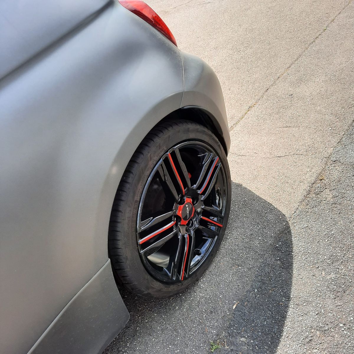

  • Es hat gedauert .... jetzt sind sie drauf ... Ronal R 57 , black Red Spoke, 7x17, ET 35
    Wir finden sie so ziemlich sexy :* , frei nach dem Motto: ich bin klein, aber gemein 8o
