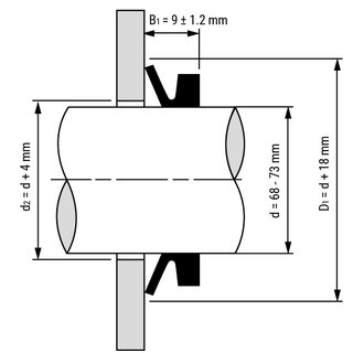

    Da ich einige Jahre in der Dichtungstechnick gearbeitet
    habe, gibt es zu der oben genannten Lösung von meiner
    Seite ein aber:
    Wenn ich Teilenummer und Bilder google, wird mit einem
    Runddichtring ( O-Ring ) gearbeitet.
    Manchmal passen aber das Runde und das Eckige nicht
    100%ig zusammen.
    Ich habe fürs Verständnis mal Bild 1 angehängt.
    ( jaaaa ganz billig selber gemalt :pfeifen: )
    Du kannst dir vielleicht vorstellen, dass besonders die
    Abdichtung von Spritzwasser, Staub und Schmutz im
    Idealfall komplett dicht sein sollte.
    Der O-Ring, selbst wenn er mechanisch vorgespannt
    wird, kann dies aufgrund seiner Form natürlich nicht.
    Kein Vorwurf... LOL

    Es gibt aber im Bereich der rotierenden Abdichtungen
    noch eine Menge anderer Dichtungsprofile.
    Als ich den Beitrag hier gelesen habe, kam mir sofort
    ein V-Ring in den Sinn. ( Bild 2)
    Dieser wird z.B. bei Pumpen/Elektromotoren zur äußerlichen
    Abdichtung des Lagerträgers genutzt.
    Der Ring sitzt leicht vorgespannt auf der Welle oder wie
    im Fall des Radlagers auf dem Wellenzapfen, dort, wo
    auch der O-Ring montiert ist.
    Die Lippe liegt am Lagerbereich an und dichtet statisch
    ( Stillstand) und/oder dynamisch ( wenn Rotation vorhanden)
    ab.
    Bliebe noch der Umstand einen passenden V-Ring zu finden.
    Beim googeln der Teilenummer findet man bei Ebay eine Angabe:
    Runddichtring 63x9 mm.
    Der Innendurchmesser sollte also 63 mm betragen.
    Ringquerschnitt ( Schnurstärke ) 9 mm.
    x 2 komme ich auf einen Außendurchmesser von 81 mm.
    Einbauraum ( Tiefe ) kann also auch min. 9 mm betragen.
    Im Link steht ein V-Ring, der meiner Meinung nach passend
    sein könnte.
    https://www.kugellager-express…ichtung-va-70-63x75x11-mm
    Ist natürlich nur ein Versuch. Es würde den V-Ring auch für 65 mm
    Wellen geben. Der liegt dann sicher dicht auf der Welle.
    Wenn bei der Montage die Dichtlippe axial vorgespannt wird,
    erhöht sich der Außendurchmesser etwas.
    So sollte man auf einen Lippendurchmesser von 76 oder 77 mm
    kommen.
    Sind pro Seite ca. 2 mm weniger als beim O-Ring.
    Mit der Erinnerung an Bild 1 dürfte der Dichtbereich der Lippe
    also gleich zum O-Ring sein.

    Maße und Angaben sind natürlich erstmal rein theoretisch mit dem
    was ich auf die Schnelle gefunden habe.
    Mit einem neuen Radlagersatz könnte man sicherlich Maßhaltigkeit
    der V-Ringe besser prüfen.
    Dir auf jeden Fall viel Erfolg beim Abdichten.
    Dennis
    P. S. Der V-Ring ist aus NBR ( 100 Grad ).
    Will man eventuelle Reserven mit einrechnen, einfach
    mal nach den Ringen aus FKM ( Viton) suchen. Das Material geht bis
    200 Grad.
