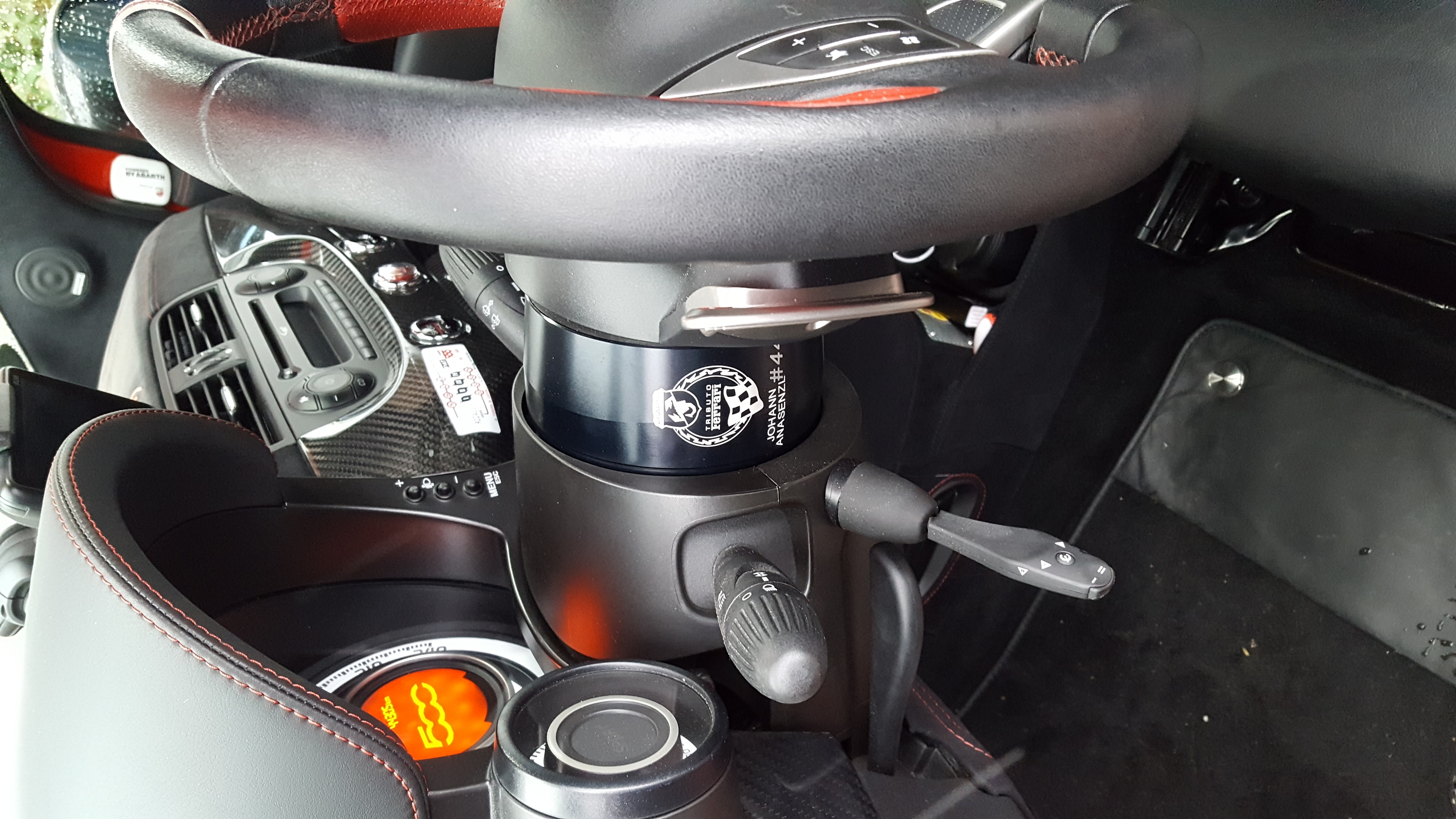

  • Das hat gut geklappt bei Uschy
  • Die Nabenverlängerung, die auch tunwirs verbaut hat, taugt sicher was.
    Sieht sauber verarbeitet aus !
    Der zweite Link zeigt jedoch nur eine stinknormale Nabe zum Verbau eines Sportlenkrads und ist nicht für das Serienlenkrad geeignet.
    Gruß Joh

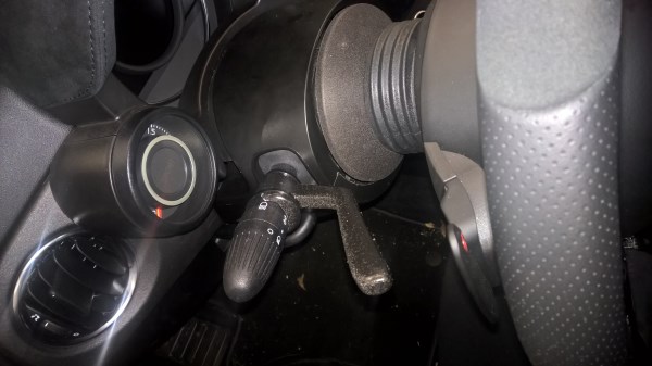

  • Mein Eigenbau:
  • Gibt es für die Dinger eine Zulassung?
