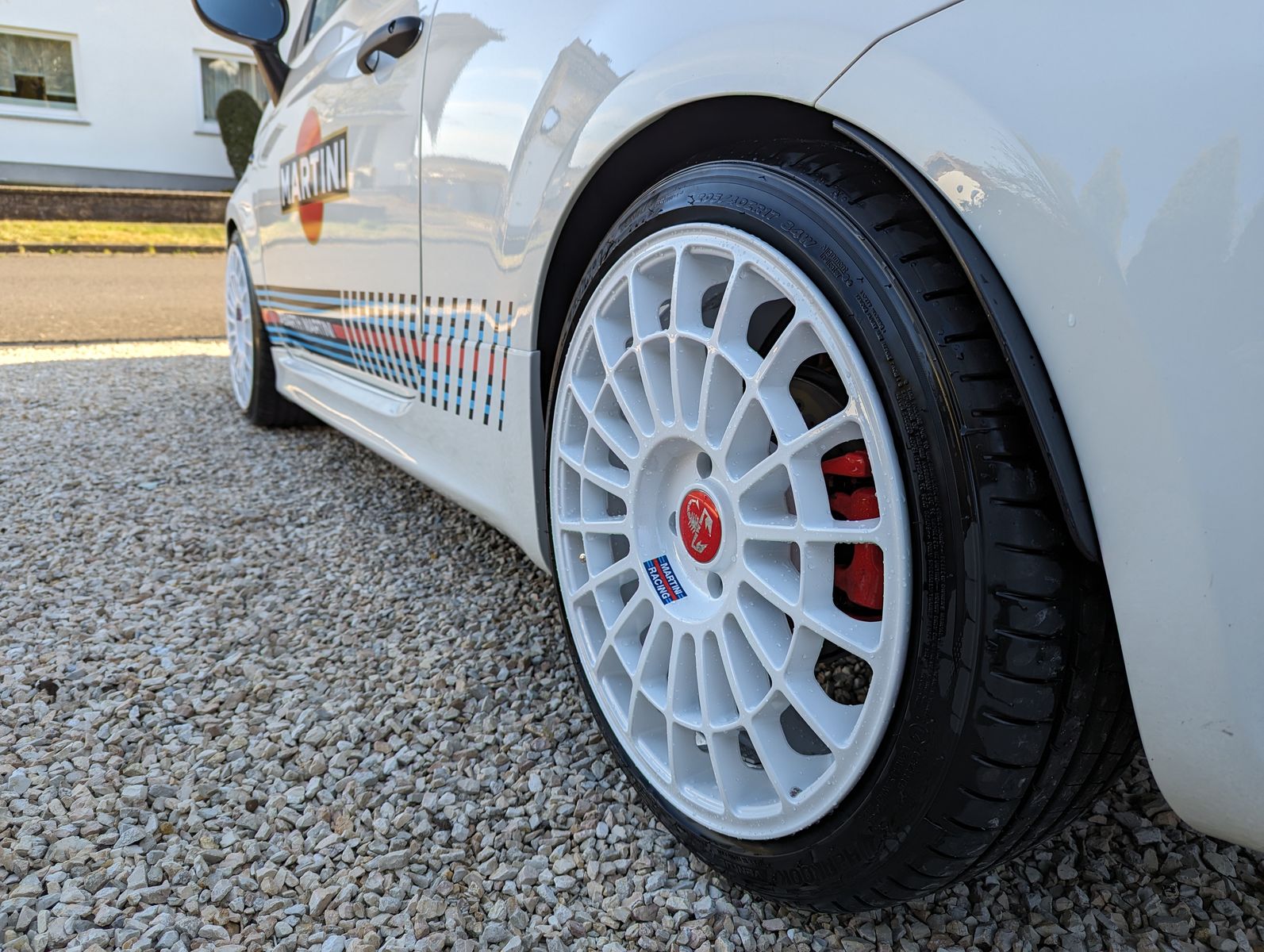

  • Servus. Für alle "Delta Style "-Fans hätte ich einen Tipp für euch.
    Es gibt in Italien einen Felgenshop,der nennt sich wheelsworld Italia. Der vertreibt Felgen im Deltalook mit dem Namen Roll19. Gibt es in verschiedenen Größen.
    Das Beste ist allerdings,dass man für die Größe 7,5x17 ET30 ( die auf dem Abarth perfekt aussieht und passt) auf Anfrage ein deutsches Gutachten beim Kauf dazu bekommt,wenn man sie in Deutschland fahren und eintragen lassen möchte.
    Da konnte ich nicht widerstehen und habe mir im Winter einen Satz in weiss bestellt.
    Die Felgen gibt es noch in anderen geilen Farben. Für mich auf meinem Martini-Design kamen allerdings nur weiße in Frage.
    Der Reifen zieht sich etwas mehr über die Felge als auf der 7J Felge und man braucht keine Spurplatten mehr. Meiner Meinung nach die beste legale Variante für Deltafelgen.
    Ich hatte vorher MAK NTT in 7x17ET35 mit Spurplatten drauf,aber die Roll19 Felgen sehen viel besser jetzt aus. Habe sie seit Kurzem montiert und ohne Probleme incl.Tieferlegung eingetragen bekommen.
    Hier ein paar Bilder:
    Mein Abarth 500: 2013er Abarth 595 Competizione in perlmuttweiß mit MAK XLR in 7x17 ET35 mit Eibach Spurplatten ( 10/15) und ST-X Gewindefahrwerk,---2015er Renault Trafic mit Camper-Selbstausbau,--2004er Subaru Impreza WRX in World Rally Blue,--2017er Ducati Monster 1200S

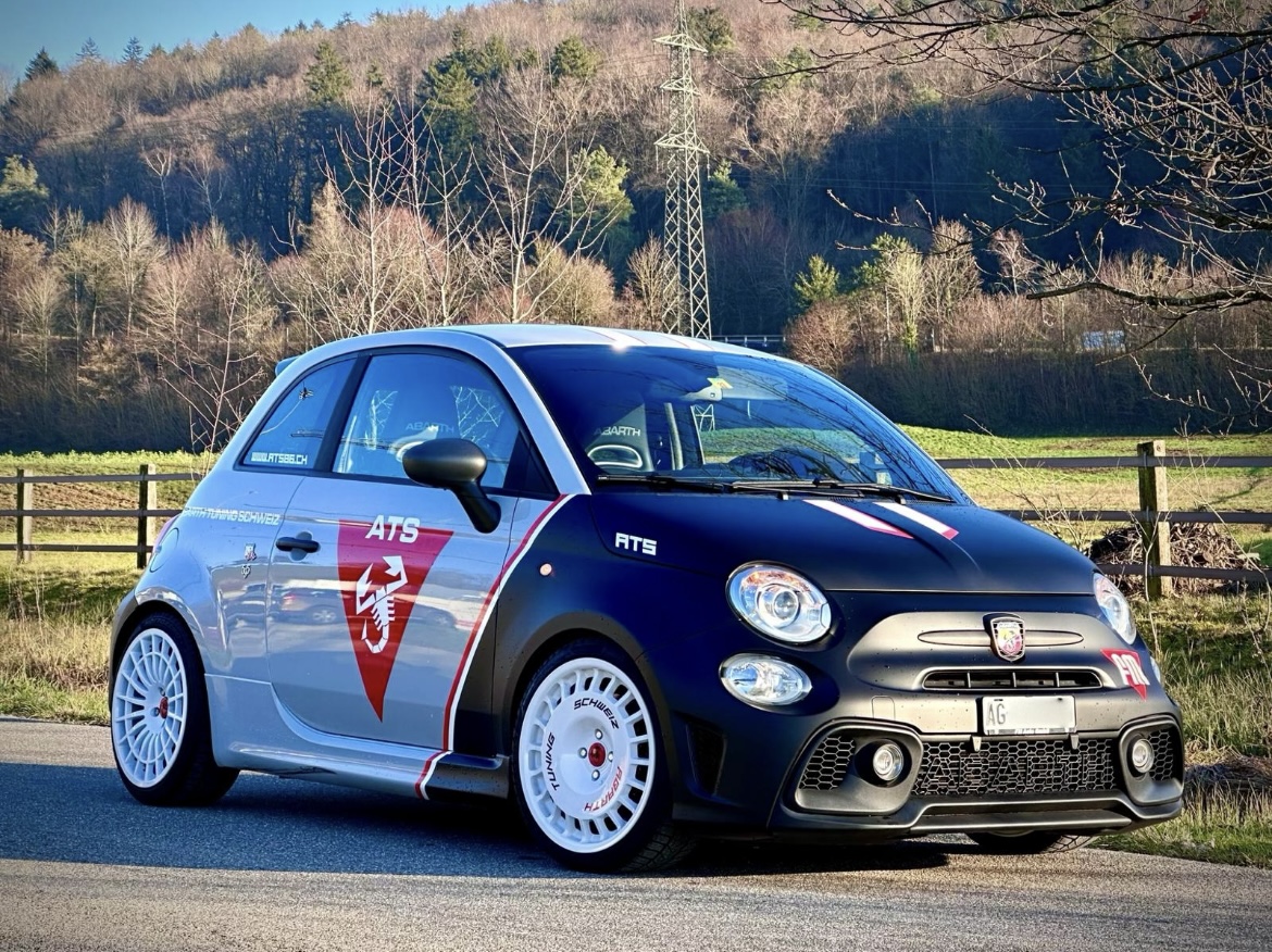

    In den letzten Tagen/Wochen war ich intensiv am recherchieren nach Felgen für meinen Tributo 131 Rally.
    Als Hommage an den Delta Integrale lag es nahe, dass es Felgen im Integrale Style werden sollten.
    Da sich die 8x17 Zoll Autostar500 Plus mit den 205/40er Reifen nur bedingt im Betrieb bewähren (gezogener Reifen, freistehendes Felgenhorn mit entsprechenden Gebrauchsspuren) war diese Variante keine Option für mich. Andere Reifenvarianten wurden geprüft und sind leider durchgefallen (entfernen der Radhausverkleidung und bördeln). Die breiter ausfallenden Semislicks taugen für den Alltagsbetrieb auch nicht wirklich.
    Also sollten es die EVOCORSE in 7x17 ET28 oder ET35 werden. An der Vorderachse die Rallyzero und an der Hinterachse die Montecorse in Anthrazit.
    Vorbild war das Fahrzeug von den Mancina Brothers - fm.86 - mit den Autostar Felgen.
    Der Importeur der EVOCORSE Felgen (Fa. Ravasicorse) stellt jedoch für zwei unterschiedliche Felgendesign`s kein Gutachten aus! Obwohl beide Felgen die gleichen Dimensionen aufweisen und dies mit der Originalbereifung 205/40.
    Das CH-Strassenverkehrsrecht schreibt in Bezug auf das Aussehen der Felgen nichts spezielles vor. Technisch allerdings schon (Achsweise die gleichen Reifen/Felgen-Masse und die Spurveränderung zwischen der VA / HA).
    Mit den unterschiedlichen 8x17 Autostar Felgen wäre es möglich - fm.86 ist der offizielle Importeur in der Schweiz. Dies soll noch ein Mensch verstehen????!!!!!
    Hinfallen - aufstehen - Krone richten;) - gekauft wurden die EVOCORSE Felgen (4 im identischen Design) dann doch nicht, ua. auch wegen dem viel zu hohen Gewicht 10.5 bzw. 11.5 kg!
    Nun habe ich mich für die Rallye Style Felgen in 7x17 ET 35 in Grau entschieden. Gewicht nachgewogen 8.5 kg - auch nicht gerade die leichtesten Felgen, aber für den Alltag und meinen Fahrstil reicht`s.
    Mit den entsprechenden Spurplatten und dem ST XA Fahrwerk sollte es dann ,gut` sein.
    Mit Sicherheit ginge noch mehr (leichter und effizienter mit OZ, Advan und einem KW V3 oder Öhlins) dessen bin ich mir bewusst und habe es auch in Erwägung gezogen.
    Preis/Leistung/Optik passt so für mich.
    Auftrag ist erteilt - abwarten - Umbauen - Termin MFK - und weiterhin Spass haben. Foto`s gibt es dann mit Sicherheit auch wieder....es läuft....
  • egu#633 :
    Sehr interessantes Thema. Ich habe diesen Leidensweg ja auch schon hinter mir.
    Also so wie ich das verstehe,hättest du die Montecorse in 7x17 ET28,vorne wie hinten,fahren dürfen und eingetragen bekommen?
    Wenn ja,warum hast du die nicht genommen? Die sehen doch perfekt aus auf dem Abarth.
    Denn ganz ehrlich,vorne und hinten unterschiedliche Designs sehen auf dem Auto nicht schön aus. Zumindest für meinen Geschmack.
    Jetzt hast du die RallyStyle in 7x17 ET35 bestellt?
    Das sind die MAK NTT ,nur umgelabelt auf RallyStyle.
    Exakt die hatte ich vorher montiert ,ebenfalls in 7x17 ET35. Ohne Spurplatten sehen die allerdings etwas verloren aus.
    Leicht waren die auf jeden Fall,leichter als die Serien Esseesse Felgen in derselben Größe.
    Aber ich habe mich vor kurzem von den MAK /RallyStyle getrennt und mir die Roll19 Felgen von Wheelsworld Italia mit Gutachten bestellt. Die haben 7,5x17 Et30,stehen auch ohne Spurplatten perfekt im Radhaus und du kannst sie mir den Serienreifen fahren. Und sie sind halt auch nochmal näher am Delta-Look.
    Hier zwei Vergleichsbilder.
    Einmal mit MAK/RallyStyle 7x17ET35 und einmal mit den Roll19 Montecarlo's in 7,5x17 ET30. Muss allerdings dazu sagen,dass die neuen Roll19 etwas schwerer sind. Aber dadurch,dass man keine Spurplatten mehr fahren muss,merkt absolut NULL Unterschied.
    PS: Du hast das ST XA Fahrwerk verbaut? 8| endlich jemand mit Erfahrungswerten! Wie zufrieden bist du damit?
    Gruß Mario
  • Ciao Mario
    Richtig - 7x17 ET28 wären möglich. Aber ohne Spurplatten sieht es besch... aus. Auch ET 35 wären möglich.
    Gerade das unterschiedliche Design macht ja den Unterschied!
    Ausschlusskriterium war aber auch das Gewicht der Felgen.
    7.5 x 17 sind für mich - aus den erwähnten Gründen - keine Alternative.
    Den Kompromiss mit den Spurplatten gehe ich ein;)
    Anbei zwei Fotos - mit und ohne Spurplatten - vorne werden 11er / hinten 15er von PowerTech montiert - dies als 1. mögliche Variante.
    Vor dem MFK Termin werden wir das Fahrzeug vermessen und eingehend auf die Freigängigkeit der Räder testen.
    Das ST XA Fahrwerk wird auf ca. 320 mm (Nabe / Kotflügelrand) eingestellt.
    In dieser Konfiguration hat fm.86 schon etliche Abarth`s umgebaut - mit der Zulassung der CH-Behörden (MFK/StVA) und zur Zufriedenheit der Kunden.
    Das Material ist bestellt - Erfahrungen habe ich mit dem ST XA leider noch keine.....

  • Projekt 695 Tributo 131 Rally abgeschlossen;)
    Felgen: MAK NTT 7x17 ET 35 in Anthrazit
    Distanzscheiben Powertech D2 VA: 11mm / HA 15mm
    Fahrwerk: ST XA (mit Zugstufenverstellung) - aktuell in der Grundeinstellung
    Abstand Radmitte - Radabdeckung (Kotflügelrand) VA/HA 320mm
    Alles eingetragen und abgenommen!
    Der Abarth fährt sich straff aber angenehm. Im Vergleich zum Original Koni-, Bilstein B14 oder dem normalen ST-Fahrwerk eine spürbare Verbesserung (nicht so knallhart und bockig).
    Dies meine ersten Erfahrungen.
    Beim Projekt stand die Alltags- und Passtauglichkeit ganz oben auf der Anforderungsliste. Kein show und shine Fahrzeug;)
    Bei uns sind die Prüfer der Strassenverkehrsämter offensichtlich von ganz oben angewiesen worden die Vorschriften bezüglich der Abstände (Felgen/Fahrwerk oder die 6/4/2 Regel) ganz genau zu überprüfen. Mittlerweile wird der Verschränkungstest bei Umbauten sehr exzessiv angewendet. Einige Sportwagen würden da mit Sicherheit durchfallen....
