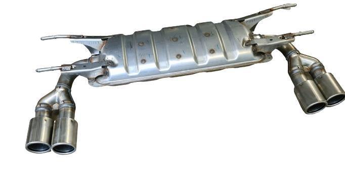

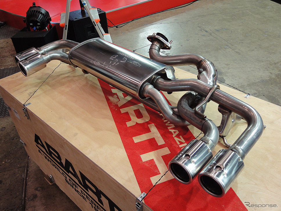

  • Noch zur Ergänzung:
    - die Record Monza - S153210 - 52060684 von Magneti Marelli S.p.A. (EG/EWG. bzw. ECE-Genehmigungsnummer: E13*59R00*R02*0025)
    wird bei Abarth offiziell als Zubehöranlage gelistet.
    Weder meinem Händler noch mir war bisher bekannt, dass ein Abarth 124 Spider in der Schweiz mit der Original Abarth Auspuffanlage mit
    der Ersatzteilnummer 6000636087 in Verkehr gebracht wurde!
    Der Unterschied zur Zubehöranlage (RM) ist die Bauart (kein Direktrohr und keine Auspuffklappe bei der Original-Anlage).
    Mit welcher Auspuffanlage die Abarth 124 Spider die Typenprüfung, bzw. Zulassung `geschafft` haben, dürfte auf der Hand liegen.
    Abarth Schweiz, bzw. der verantwortliche Importeur schweigt dazu.
    Die EG...-Bescheinigung zur RM wurde hingegen innert Minutenfrist und kostenlos ausgestellt.
