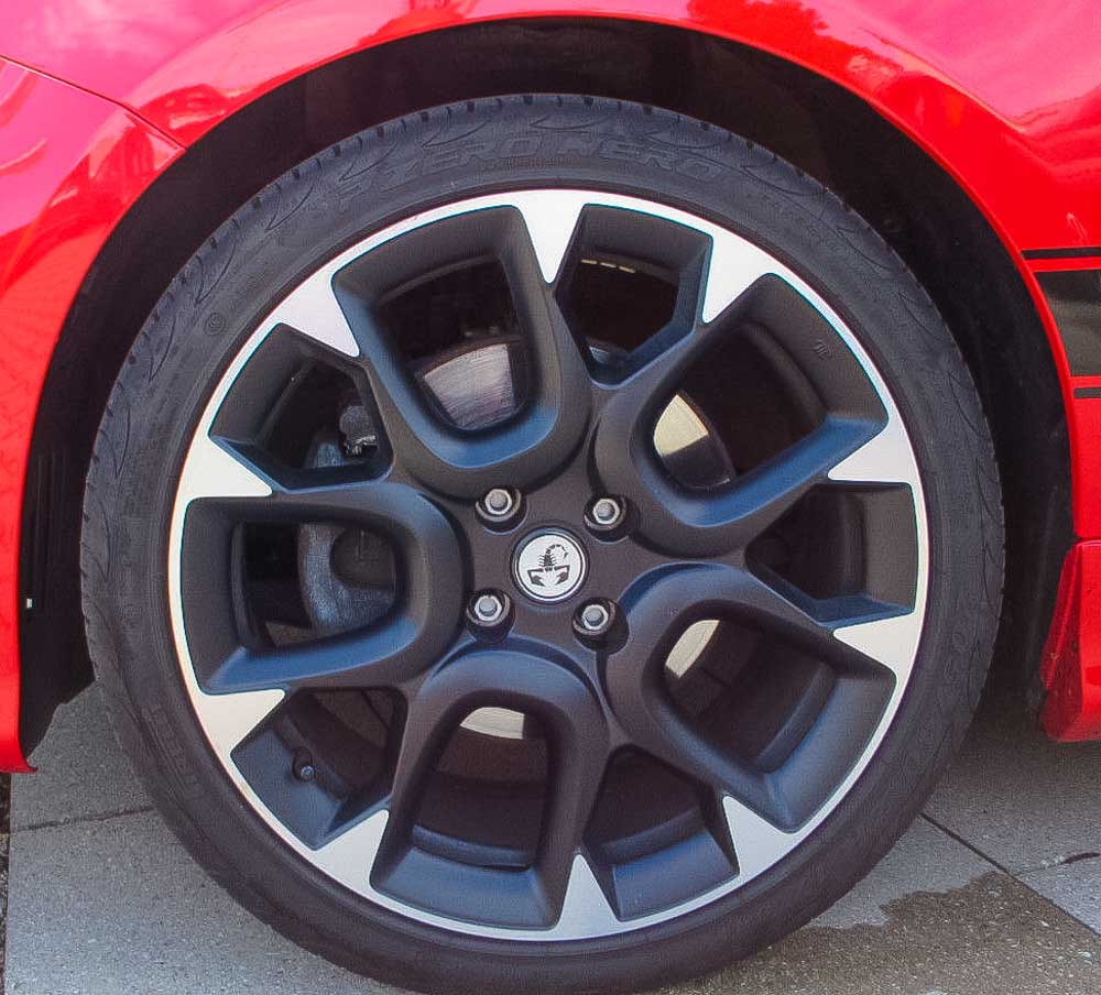

    ich bin im Netz auf ein Bild eines normalen Abarth 595 mit 17 Zoll Rädern gestoßen. (siehe Anhang)
    Da ist zwischen Sattel und Felge ja noch massig Platz - nach meiner Schätzung deutlich mehr als 25 mm. Demnach müßten da ja eigentlich 15" Felgen drüber passen.
    Hat das mal jemand ausprobiert ?
    Wenn das funktioniert, dann kämen auf meinen 595 Felgen in 7x15 mit 195/55 drauf.
