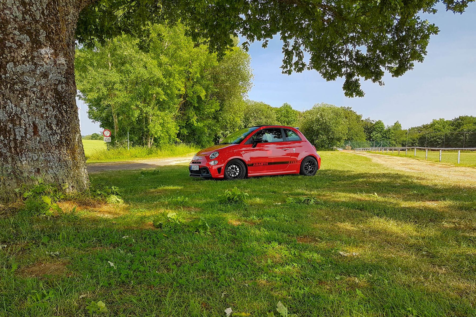

Ein Roter Flitzer auf der Alb

  • Sehr coole Rad-Reifenkombination. Wirkt sowohl "prall" als auch sportlich. Oldschool aber modern. :thumbup::thumbup::thumbup::beifall::beifall::love:<3

  • Seh ich das richtig, Landsberger Nummer?
  • Ach oke ^^
