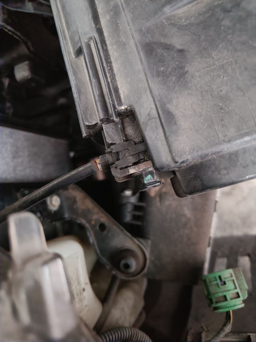

  • Wie demontieren ich dieses Kabel (Masseverbindung?) am Tagfahrlicht des Facelift-Modells?
    Brauche schnell eine Antwort :)
