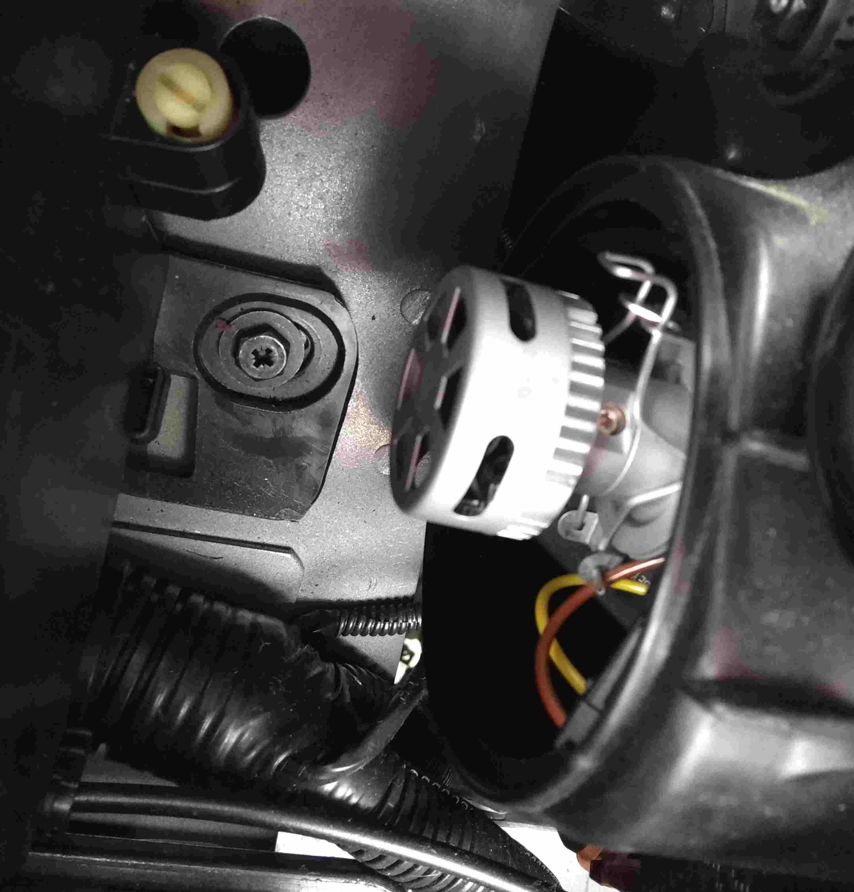

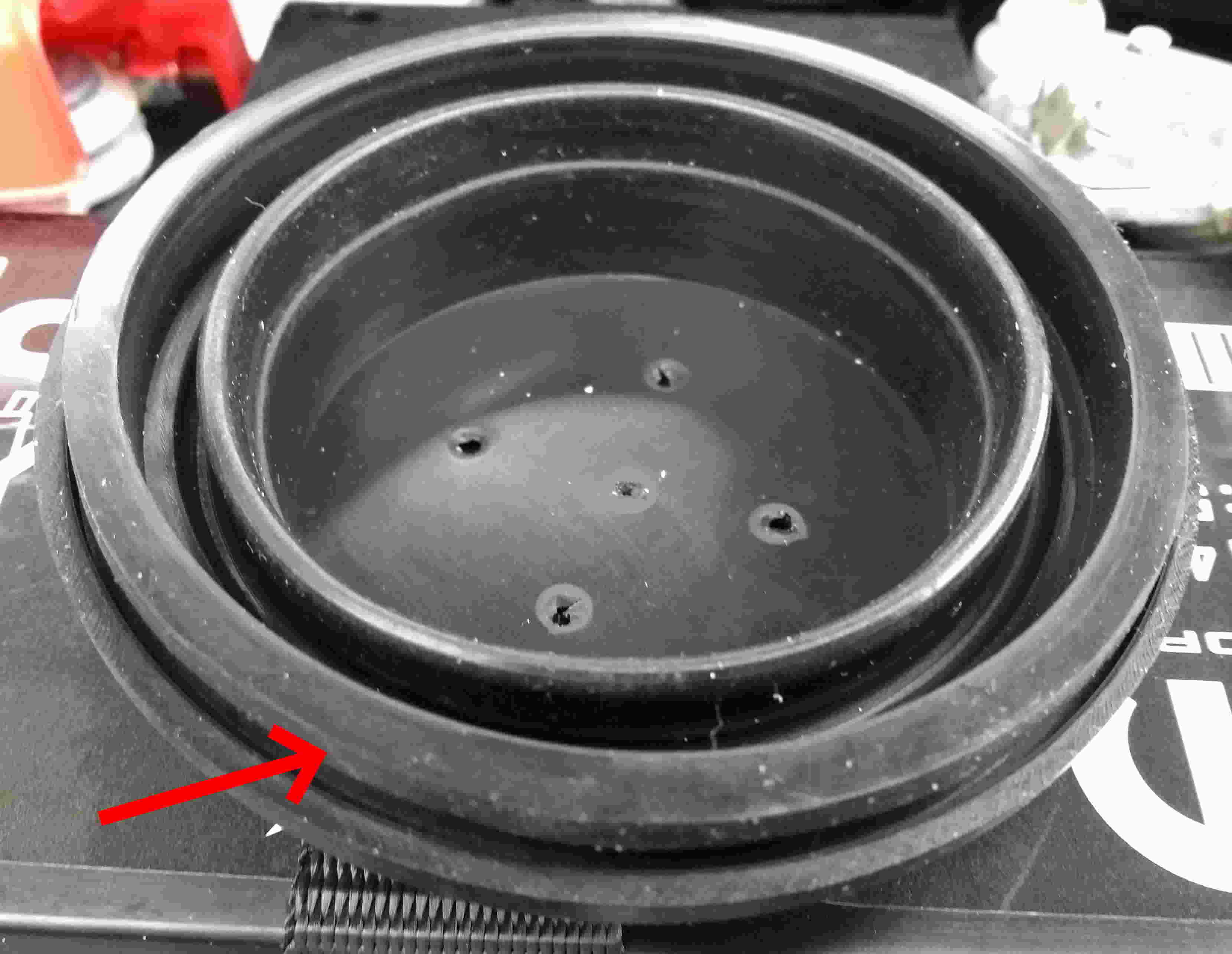

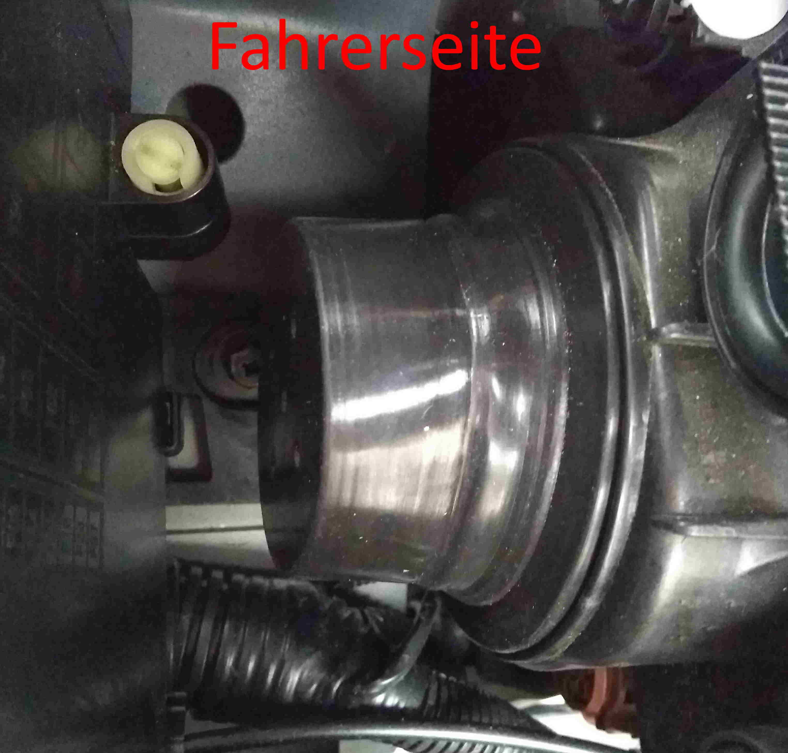

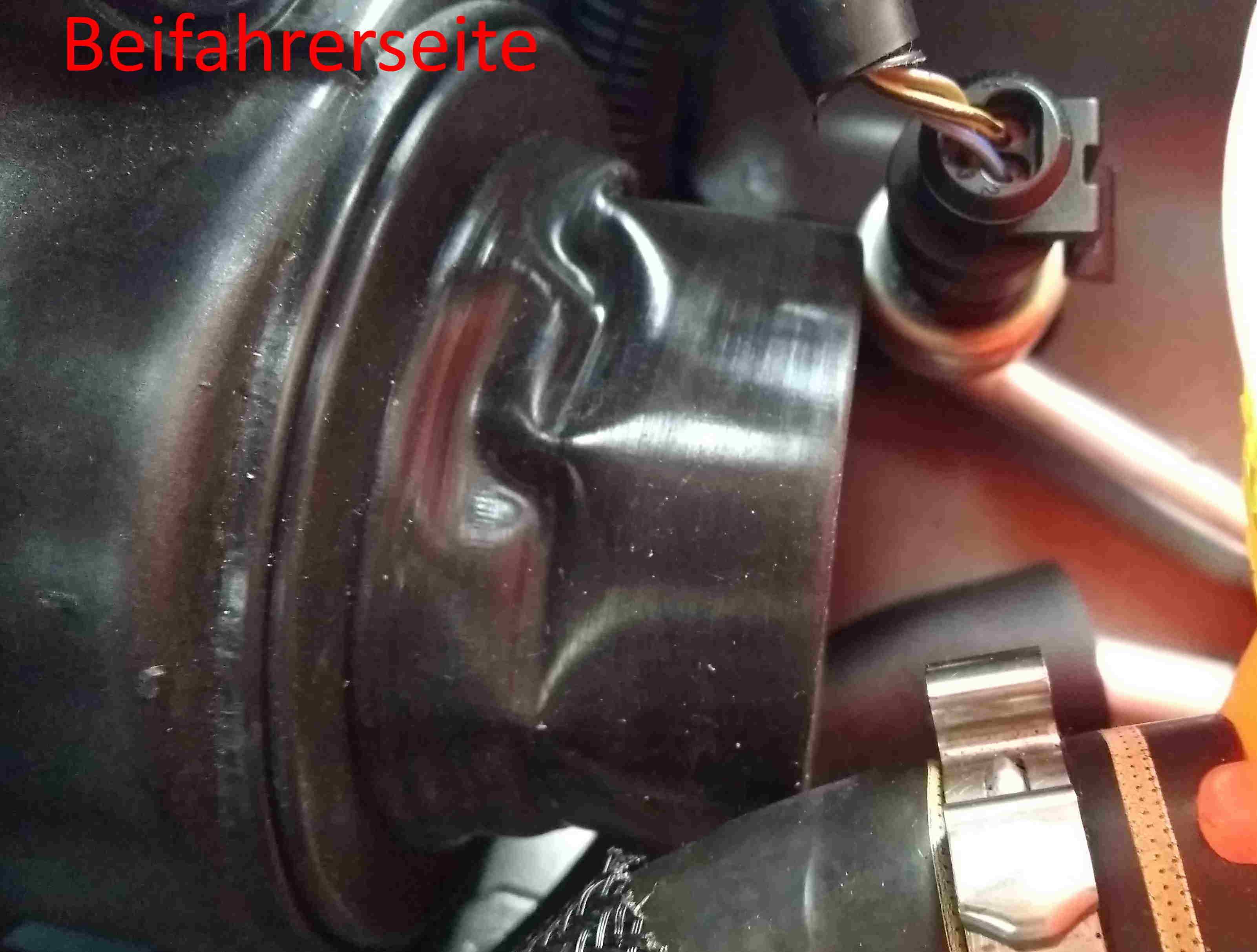

  • Hallo zusammen,
    anbei meine Lösung der Abdeckkappe zu den LED`s.
    Ich habe mir bei Ebay ein Paar Gummi Abdeckkappen besorgt, diese sind ausziehbar und somit ist eine komplette Abdeckung wieder gegeben.
    Die haben einen Außendurchmesser von 100mm, in der Mitte verläuft eine Nut mit etwa Durchmesser 84. Die äußere Kante muss noch etwas bearbeitet werden, was später dann aber in der Lampe sitzt und somit nicht megaperfekt ausschauen muss.
    Bei mir kam eine Kaffeetasse ohne Henkel mit einen Durchmesser von 90mm zur Anwendung. Diese habe ich aufgesetzt und mit den Cuttermesser drum herum geschnitten. Dann bleibt der Ring (Foto 2) übrig, auf Foto 1 der Durchmesser (roter Pfeil) nach der Bearbeitung.
    Die ganzen Kabel der LED kann man in der Lampe verschwinden lassen. Dann kann man den Gummi sauber einsetzen und auf seine komplette Länge ausziehen wie auf den beiden letzten Fotos zu sehen ist. Auf der Beifahrerseite geht`s etwas knapper zu, aber ist ok. In den Abdeckkappen sind bereits ein paar Bohrungen vorgesehen die man nur leicht mit einem Bohrer durchstoßen muss, somit können die Lüfter der LED auch noch Luft ziehen.
