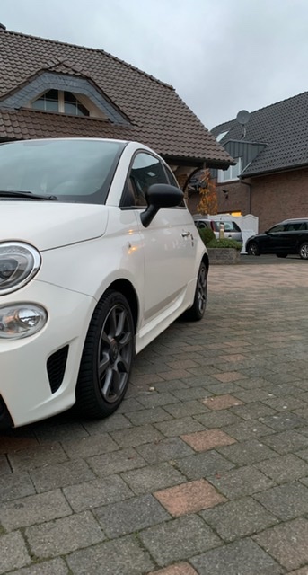

  • Nochmal vielen Dank an alle! Hat super geklappt, einmal drüberpoliert und sieht einfach nur geil aus! :thumbsup:

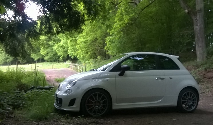

    war bei mir mit das Erste was ich erledigt habe als ich ihn neu hatte :thumbup: Bild dazu
    Gruß Sven :thumbsup:
