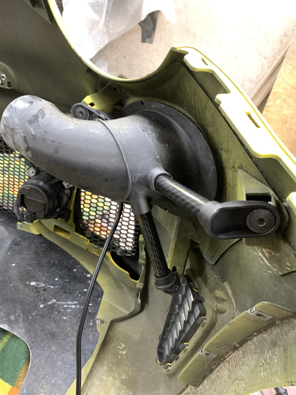

  • Das ist geil Sven... :thumbsup:
    Wenn die "Verluste" durch die 2 x 90er Winkel
    im Schlauch, um ihn auf den originalen Rüssel
    zu bekommen, nicht zu doll sind, könnte dass
    "die Lösung" sein.... :unschuldig:
    Zumal die Gitter im Serie 4 Stoßfänger eh nur
    noch geklipst sind, wenn ich das Bild von
    MiXeRy richtig interpretiere.
    Kunststoffschweißen geht bei mir auf Arbeit.
    ( per Hand )
    Wenn das Material vom Gitter passt, bring ich das Eckige
    aufs Runde...
    Dennis
    Edit: Wir wollen ja vorne ansaugen, nicht am alten
    Ausgang...
    Dürfte trotzdem funktionieren. 8)

  • Das einzige was mich noch interessieren würde, wie sieht es mit Wasser aus?
    Also zB wenn man bei strömenden Regen über die Bahn brettert?
    Mein Abarth 595: Abarth 595 Competizione, Adrenalin Grün, Sabelt GT Carbon, Mechanisches Diff, Bi Xenon, Beats
  • Finde das ne geile Lösung, hab mir halt nur gedacht ob er dann eventuell Wasser mit ansaugt, aber glaub auch kaum
  • Glaub ich auch nicht, müsste alleine wegen der Lageenergie ganz schön stark Luft ziehen um große Mengen Wasser zu ziehen, oder was sagt ihr?
    Es gibt ja einige Hersteller, die so etwas ähnliches ab Werk verbauen ( Mercedes bspw.)
    Ich hatte keine Probleme mit Regen. Das Risiko eines Schadens halte ich für relativ gering zumal der Original Luftfilter ja auch noch dazwischen kommt.

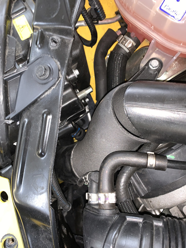

  • Hat noch niemand die unteren Nebelleuchten rausgeworfen und gegen Gitter getauscht und dann ne Luftführung von der Stoßstange unten nach oben in den Motorraum gelegt? Das ist doch zehn mal einfacher als die TFL auszubauen finde ich...
      (24,54 kB, 263 Mal heruntergeladen, zuletzt: )
  • Ist mit einer Menge Arbeit verbunden.
