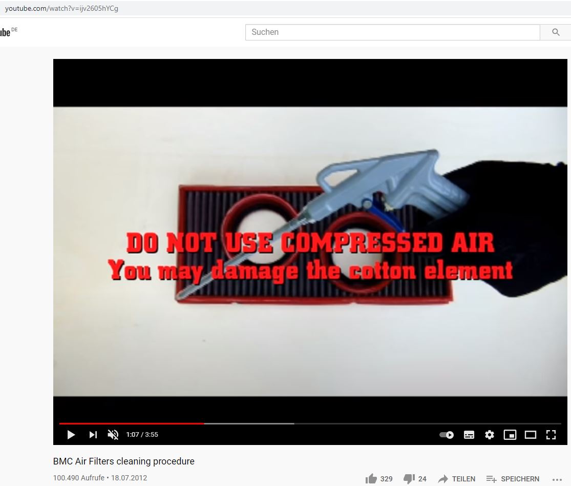

  • Hallo Johann, hallo Yoshi,
    wenn ihr euch das zuvor verlinkte Video anschaut, fallen die vorgeschlagenen Lösungen...
    Einfach bei 70 Grad in den Backofen der Vesperküche mit gekippter Tür. :whistling:
    Der geübte Mechaniker nimmt die Pressluftpistole zur Hilfe....
    so als hitzelose Trockenhife im Schnellverfahren...
    .... in den ausdrücklichen "Tabu"-Bereich für private Endanwender.
    Mit entsprechendem Know-How (z.B. Druckluft nur mit entsprechendem Abstand zum Objekt) klappt das bestimmt :top: Vermutlich gibt es von Fiat entsprechende Hinweise, wie idealer Weise intern vorzugehen ist... aber in der Kommunikation zum Kunden hin sollte dann zumindest ein "Nicht Zuhause nachmachen" folgen :unschuldig:
    Gruß,
    Tom!
    Einmal editiert, zuletzt von Tom! ()
  • Habe meinen letztes Jahr auch mit Pressluft sauber gemacht und nachdem ich das Video gesehen habe mir direkt einen neuen bestellt.
    Macht schon Sinn.
    Die Filter sind eh schon wesentlich staubdurchlässiger als Papierfilter, wenn man da noch mit Druckluft die Poren der Baumwolle zerstört wird das den Turbolader nicht sonderlich freuen.
