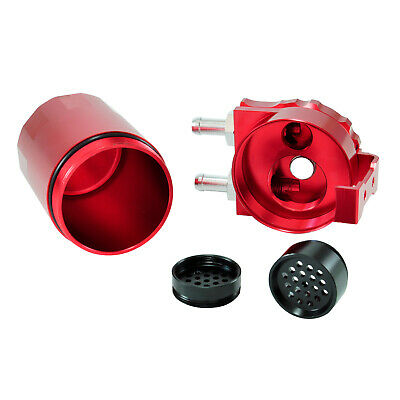

  • Ich habe mir eine OCC aus eBay geschossen. Marke "CNC" (?)...
    Komplett aus eloxiertem Alu. Allerdings etwas klein, nur 0.3 l.
    Der Abscheider besteht aus zwei gelochten Alutüllen , deren Hohlraum mit grober Edelstahlwolle gefüllt werden kann.
    Kostet ca 45 €

  • Nicht falsch verstehen, aber das Teil kostet unter zehn Euro bei AliExpress und Banggood! Damit will ich nicht sagen, dass die Qualität schlecht ist, aber der Preis eben nicht gerechtfertigt!
    Yoshi, keine Sorge :-)
    Ich habe die Teile bei Wish auch für 10 € gesehen. Allerdings anderer Innenaufbau ( einfaches Lochblech), Kunststoffbehälter und Kunststoffschlauchstutzen.Der Rest teilweise nicht mal eloxiert....
    Also, das war mir dann doch zu billig in der Ausführung. Nix für meinen Abarth...
    Brauchbare in eloxiertem Alu gibt es ab ca. 25€.....je nach Größe und Zubehör. Die Mishimoto OCC kosten zB richtig Asche. Ob das gerechtfertigt ist weiß ich nicht....

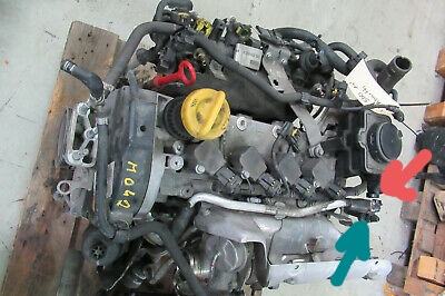

  • Moin Sven,
    Kann ich machen sobald die OCC drin ist. Gestern ist mein SUV eingetroffen, das muss zuerst rein. Dann wird die OCC darüber montiert.
    Angeschlossen wird das Teil am serienmäßigen AOS wo derzeit die Rückleitung quer über den Motor angeschlossen ist (rot). Der Rücklauf der OCC kommt dann an das Rohr(grün)zum Ansaugschlauch.
    Kai
