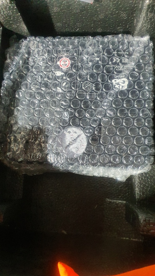

    So, anbei mal ein Bild von der Kofferraum-Mulde. Da sind leere Fächer, die aber so aussehen, als ob etwas ganz bestimmtes da rein gehört. Das würde ich gerne wieder komplettieren.

  • Ich geh nachher mal runter in die TG und schau bei meinem nach was sonst noch in der Mulde liegt.
    Kai-Oliver
  • Ich habe mal im Kofferraum ein paar Fotos gemacht.......und bei der Gelegenheit gleich mal die Haltepunkte der Rückbank inspiziert.....als nächstes kommt noch ne Strebe rein :D
    Also, bei mir ist ein Kompressor, eine Reifenfüllkartusche dafür, die Abschleppöse, der Schraubendreher , Erste-Hilfe-Set und eine Radioantenne drin 8|
    Ich denke die letzten beiden gehören nicht serienmäßig dazu....
