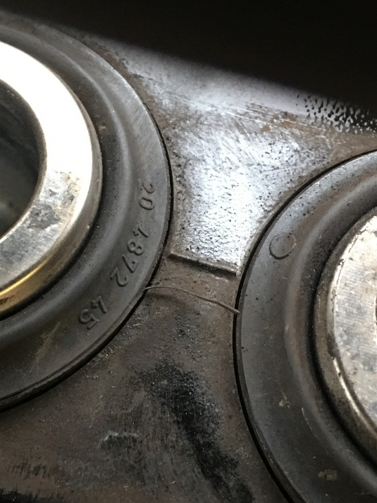

  • Da werde ich aber auch nicht schlau, ob es jetzt 38mm, oder 40mm sind...die Bremboteilenummer von dem Dustseal sagt ja 38mm.
    In dem Katalog https://web.tecalliance.net/se…:129103;typeNumber:129103 sind alle möglichen anderen Autos mit 40mm (wie Clio RS, etc.) aufgeführt, aber kein 595.
    So, endlich mal Zeit gefunden der Sache auf den Grund zu gehen - hatte folgende Vergleichsobjekte zur Hand:
    Brembosättel gelb vom Abarth Punto Evo
    Brembosättel schwarz von einem 2018er 500er Compe
    Zusätzlich hab ich noch nen Satz Kolben in 40mm hier liegen
    Innendruchmesser ist bei allen Kolben gleich, Aussendurchmesser konnte ich nicht messen, da ich die schwarzen Sättel nicht zerlegen wollte. Hab dann aber den Aussendurchmesser der Dichtungen geprüft und sieh da:
    Dichtung Sattel Punto: 50mm
    Dichtung Sattel 500er: 48mm
    Dann die Teilenummern der Dichtungen verglichen:
    Punto - 20.4872.46
    500er - 20.4872.45
    Was gegoogelt und das Ergbnis seht ihr auf dem Bild.... Tatsache - es gibt die Serien Brembos bei den Abarths mit unterschiedlichen Kolben....

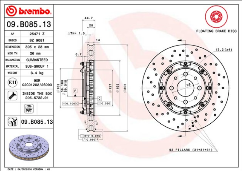

  • Hey ich habe eine Frage, und zwar ist die Bremse vorne bei meinem competizione fällig, aktuell ist die zweiteilige verbaut (305) meine Überlegung wäre auf die einteilige(Teilenummer 52041114) zu wechseln da ich die „günstig“ mit Belägen bekommen könnte. Würde man einen Unterschied überhaupt merken?
  • Hallo die einteiligen sind deutlich schwerer sind ca 6 kg pro Scheibe, die merkst du schon sehr deutlich, Stichwort rotierende Masse. Habe genau andersrum gewechselt von einteilig auf die zweitilige, das hat man beim beschleunigen schon gemerkt.
  • Also wenn man diese Übersicht zugrunde legt: https://ibb.co/VC2yycq ,
    dann müsste die einteilige 305er (52041114) rechnerisch auf etwa 7,4kg kommen. Die mehrteilige ist mit einem kg weniger angeben.
    Oli
  • Sorry waren 3,0 kg pro Scheibe also 6 für die Achse.
    Die 2 teilige wiegt 6,4 kg und die einteilige war mit 9,... angegeben. War glaub ich die gelochte 305 mm vom Coupe finde das Datenblatt leider nicht mehr.
    Hatte ja beide zum Vergleich beim wechseln, die einteiligen waren deutlich schwerer wie die einteiligen.
