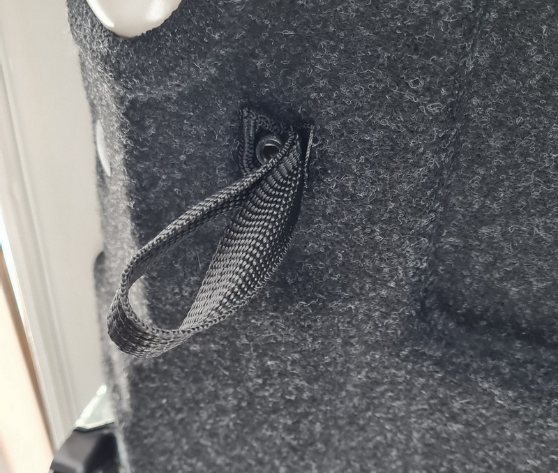

Gibt es da eine Lösung für das Cabrio?
Beste Grüße!
Wie ist das beim Cabrio Orginal ?
Da ist leider gar nichts.

Dann muss ich mal die Teppichverkleidung demontieren und schauen, ob man eine Einziehmutter nutzen kann.

Ah ok Verstehe,
Einfach mal drunter schauen. Denke schon das da das Blech an passender Stelle mit Einziehmutti versehen werden kann.
Wenn nicht sogar schon eine passend sitzt.
M6 ist das am mit ohne C
Beste Grüße!
Einfach einen Clip der Verkleidung ausbauen und durch Schlaufe mit Schraube tauschen. Funktioniert optimal.
Top, vielen Dank!

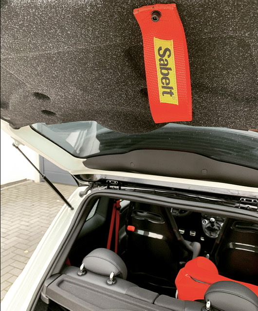

Hab damals einfach nen Abschleppgurt von Sabelt gekürzt ![]()
