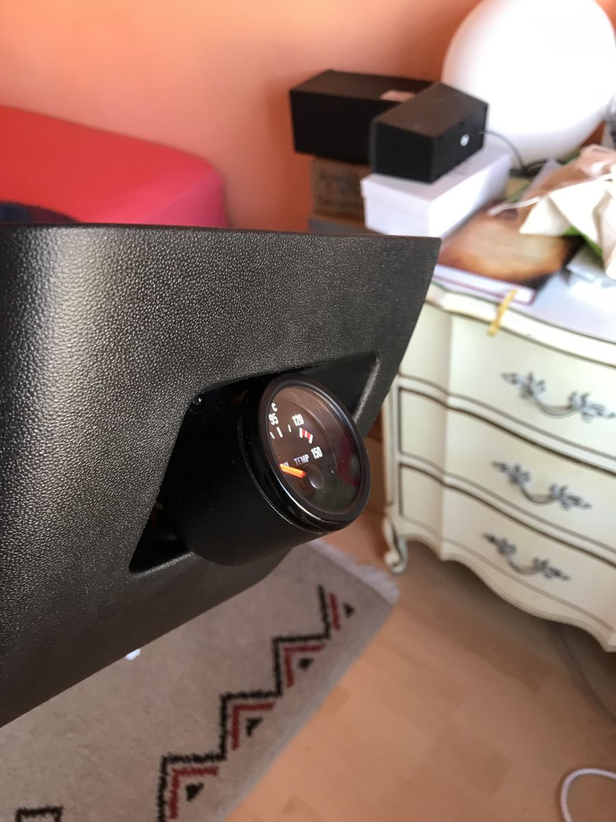

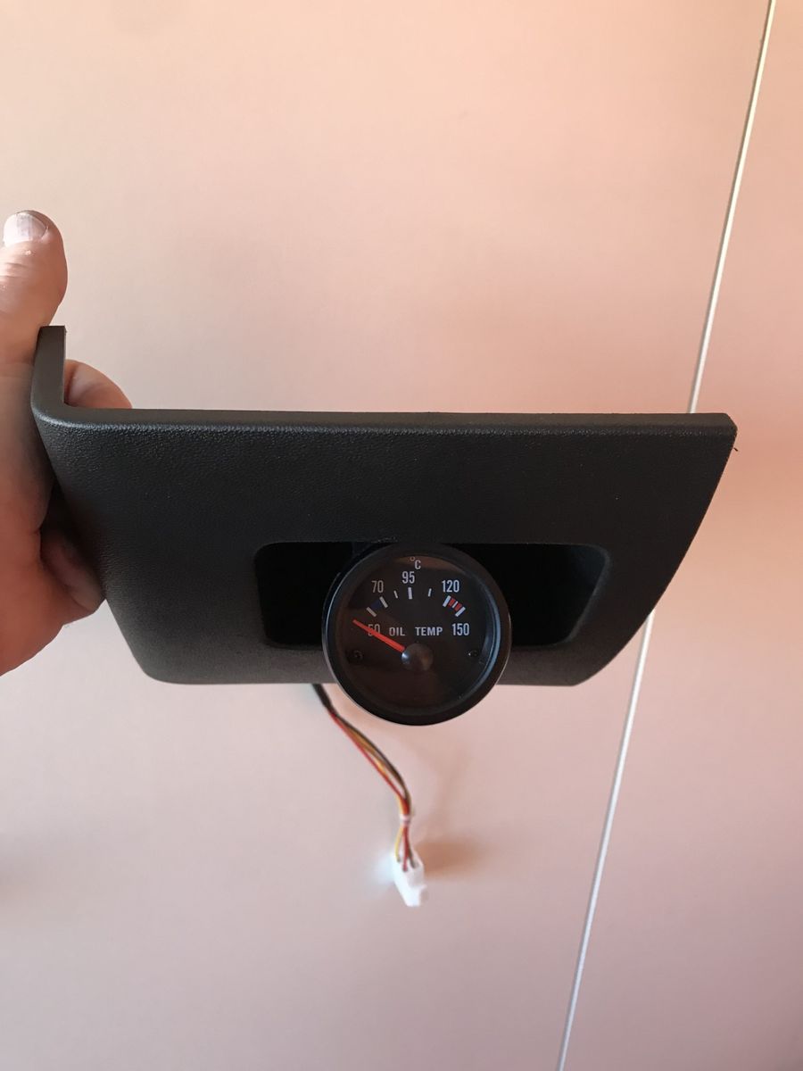

  • Habe auch eine Seperate Anzeige mit Sensor an der von Kai-Oliver empfohlenen Stelle verbaut!

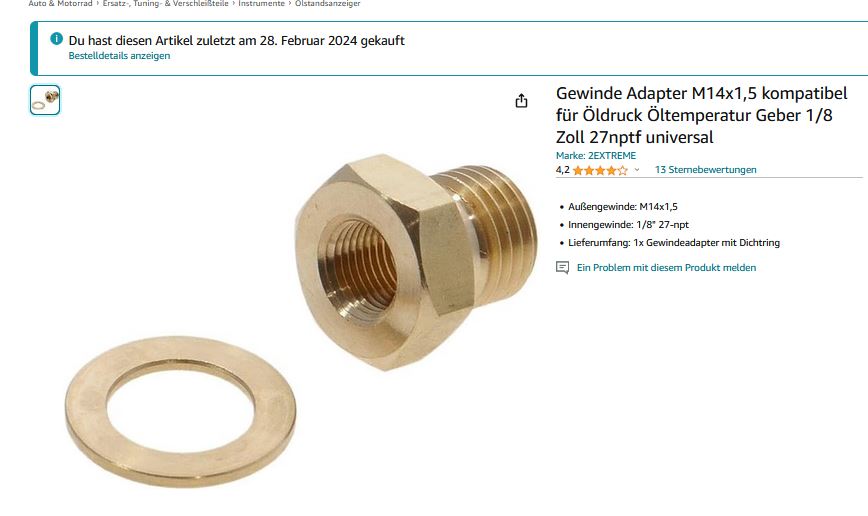

  • Ich bastel mir da jetzt die Daytona ÖL-Temperaturanzeige von LOUIS ins Auto.
    Mehr brauch ich nicht.
    Die is klein (42 x 25 x 10.8 mm) beleuchtet und schaltet sogar unter 5 oder über 120 Grad auf Rot um.
    Und passt ob der Größe auch super am unteren Rand auf die Ladedruckanzeige oder ins Armaturenbrett.
    Hab auch zuerst nach Rundinstrument gesucht und das 4/1 Instrument geplant - is mir aber alles zu groß und/oder zu viel Aufwand.
    Der Adapter is für die PROMETEO 4,5 Liter Ölwanne.

  • So etwas wollte Ich in meinem Oldtimer 1970er Corvette in den Aschenbecher montiert der in der Mittelkonsole sitzt. Aschenbecher zu und man sieht es nicht mehr. Brauch man es nis der Motor warm gefahren ist oder bei Vollgasfahrten einfach den Aschenbecherverswchluss aufschieben, dies aus Orginalitätsgründen im Innenraum und das man da nichts verbastelt. Liebhaber sind da überempfindlich wenn man das Auto Verkaufen möchte! Und an meiner 1974er Honda Dax habe Ich auch eins Drehzahlmesser / Öl Temp. Die Dinger sind schön klein und unauffällig...
    Da Habe Ich ehrlich gesagt gar nicht mehr daran gedacht als Ich mir das 52er klassische Rundinstrument für den GPA gekuft habe. Das Daytona LCD Instrument (gibt es auch von anderen Herstellern für Motorräder) wäre einiges leichter gewesen unterzubringen, und mir ging es eigentlich nur darum zu sehen wann das kleine 1,4er Motörchen auf Betriebstemperatur, bzw. zu heiß wird bei Vollgas. Das kleine LCD Teil hätte man beim GPA schön auf die kleine Plane Ablage Fläche neben dem Zigaretten-Anzünder /unterhalb der Schaltkulisse setzen können. Mmmmh! Doof das Ich daran nicht gedacht habe.
