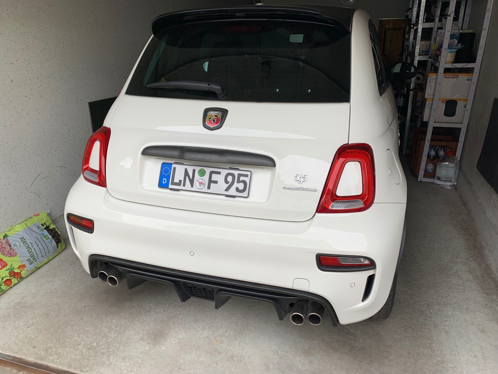

  • So, nachdem gestern endlich meine Nummernschilder kamen, kam der erste Schock für mich.
    Mein Anmelder brachte mit meine Schilder in der Breite 40 cm. Ich kaufte mir vorher die Kennzeichenhalter „Simple Fix“ bei ATU.
    Vorn sieht alles super aus. Als ich hinten die Halterung abnahm, kam der Schock. 4 Löcher gebohrt und das nichtmal gleichmäßig, das rechte untere Lock noch zu weit nach innen. Zusätzlich ist noch der eine Einsatz defekt, sodass die Schraube nicht richtig hält. Habt ihr Tipps, wie ich diese Einsätze (Plastik) herausbekommen kann und wie ich die Löcher dann am besten verschließen kann? Ich muss doch bestimmt die Verkleidung abnehmen, gibt es da irgendwo eine Anleitung? Vielen Dank, Micky

    Entfernen kannst du die Kunststoffstoppen von innen. Dazu die Halteschlaufe auf der Innenseite entfernen und die 6-10 schwarzen Kunststoffknöpfe. Dazu eigenen sich so Verkleidungsmontagehebel aus Kunststoff. Dann kannst du die Stopfen von innen zusammendrücken und rausschieben. Denk aber dran, dass du diese Löcher wieder einigermaßen dich bekommen solltest.
    Gibt hier einige Beiträge zu. Mein Kennzeichen hat 6 Zeichen. Dessen Halter (normalo, nix rahmenlos oder so) habe ich modifizieren können, so dass es passt. 100% mittig ist es aber nicht.
    Das erreichst du nur mit Kleben. Haben hier auch einige gemacht.
  • Die Verkleidung der Heckklappe kann man einfach demontieren. Den Haltclip kannste dann von innen rausdrücken. Hinten würde ich ein 46cm Kennzeichen anbringen, damit wären die Löcher abgedeckt. Alles andere sieht nicht schön aus, wenn du die Löcher nicht schließen und dann lackieren willst.

  • Ist ganz gut geworden. Jetzt brauche ich nur noch weiße „Lackaufkleber“. Hat da jemand einen Tip?
    Momentan klebt weißes Isolierband drauf.

    Ich wollte ja 46er haben, aber gebracht hat er 40er.

  • Würd ich lieber in der Zulassung ein Termin machen und dann 1:1 auf 46er tauschen.
    Mein Kennzeichen hab ich direkt aufgeklebt mit Spiegelband.
    Die Löcher von innen verschlossen.
    Da hab ich eine kleine Aluplatte mit Karosseriekleber aufgeklebt.
    Die Löcher wie bei dir von außen mit Aufkleber übertapen sieht halt echt Bananne aus.
    Gruss John

  • Sag bitte nicht, dass du in die Heckklappe gebohrt hast?
  • Ich habs mit alufixx.de Haltern gelöst. Ist eine saubere Sache und kein Plastikzeug. Das 40er hält damit perfekt.

  • Die Halter sind wrs mit Blechschrauben befestigt? Das wird auf kurz oder lang gammeln. Der Lack ist beim rein drehen der Schrauben wieder ab.
  • Denk schon, dass man die Bohrungen auch korrosionsbeständig hinbekommt. Aber das ist halt schwerer. Im Prinzip brauchts ja irgendwie Hülsen und Versiegelung. Schätze zumindest deine Lackgarantie ist damit Geschichte, falls noch Garantie war.
