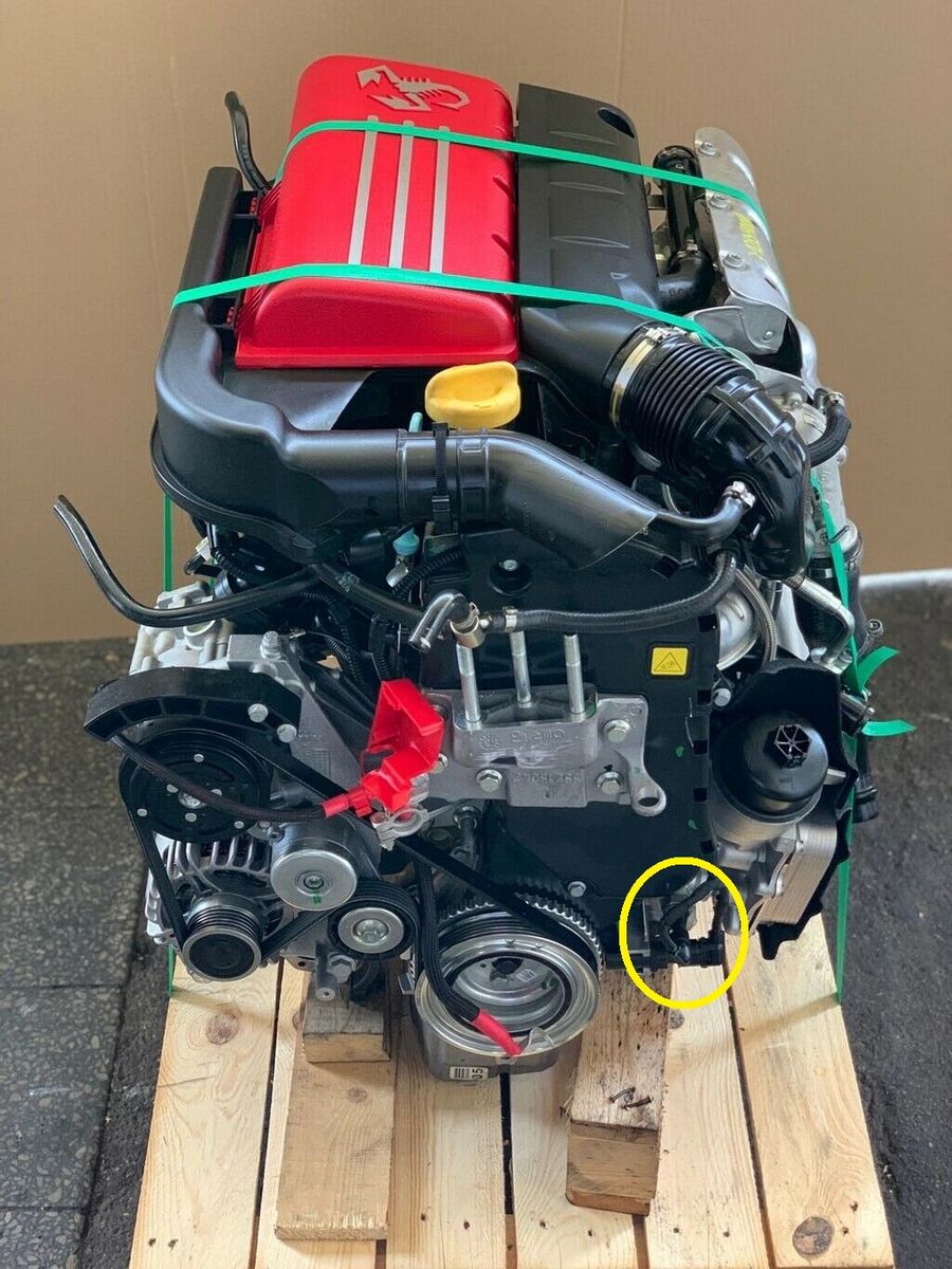

    Wo sitzt denn der Öldruckschalter genau?
    Mein Abarth 595: Competizione (Serie 4)
  • der Öldruckschalter sitzt am Ölfiltergehäuse, unterhalb des Schraubdeckels vom Filter selbst
  • Von oben habe ich den Sensor leider nicht gesehen. Da kommt man wohl nur von unten ran oder?

  • Kommst von unten easy ran. Habn Bild, is aber zu groß zum Upload und ich kanns grad nich skalieren.
    Auto anheben, Motorabdeckung abschrauben, dann schauste von unten Richtung Ölfilter. Sind zwei Blindstopfen. Links davon sitzt der Sensor.

  • Hab mir den Öldruckschalter gerade angeschaut und auch mal den Stecker ab- und angesteckt.
    Die kleine Abdeckung im Radhaus muss wohl raus, ist aber auch gar nicht so einfach, da vor einer Schraube die Bremsleitung liegt.
    Mit einem Maulschlüssel würde ich den Schalter auf nicht aufkriegen, da ist zu wenig Platz.
    Ich denke hier wird wohl eine Langnuss benötigt.
    Für mich leider nicht machbar, also doch zur Abarth Werke. Ein Versuch war es zumindest Wert.
