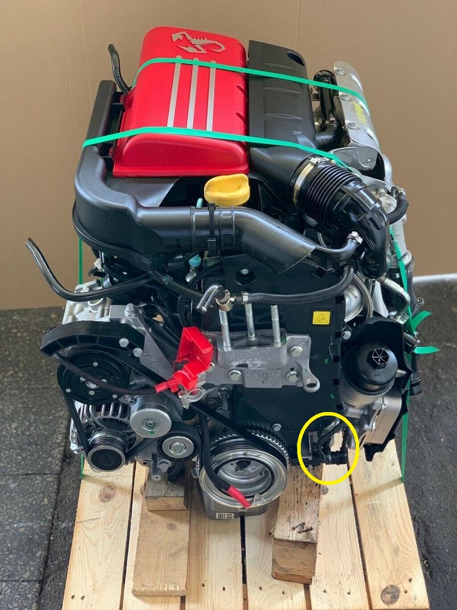

  • gezielt geraten ist es der Öldruckschalter. Macht 12€. Die saufen beim T-Jet gern mal ab.
    Mein Abarth 595: Abarth 595 Comp.; ALFA ROMEO Giulietta; Subaru Impreza; 147 GTA
  • redtshirt das wusst ich nicht, dass die Schslter so ne Sollbruchstelle sind. Gut zu wissen.

  • wenn der Öldruck passt und der Öldruckschalter getauscht wurde würde ich die Masse prüfen. Das Masseband zum Motor ist eine echte Schwachstelle beim 500er.
