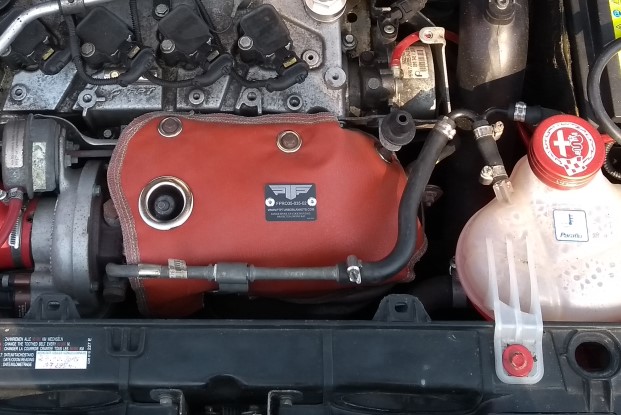

    Das G-Tech Hitzeschutzschild habe ich verbaut. Passt perfekt, sieht gut aus und und hält die Hitze von der Haube etwas fern. Jetzt kann man ohne "Brandblasen" an den Fingern die Haube öffnen;)
  • Hab bei mir die PTP Turbomatte verbaut, hat auch einiges gebracht. Beim Öffnen der Motorhaube ist die entgegenströmende Hitze deutlich geringer. Und Ansprechverhalten ist auch etwas besser wenn es heiß ist.
    So etwas bräuchte ich noch für den IHI...
