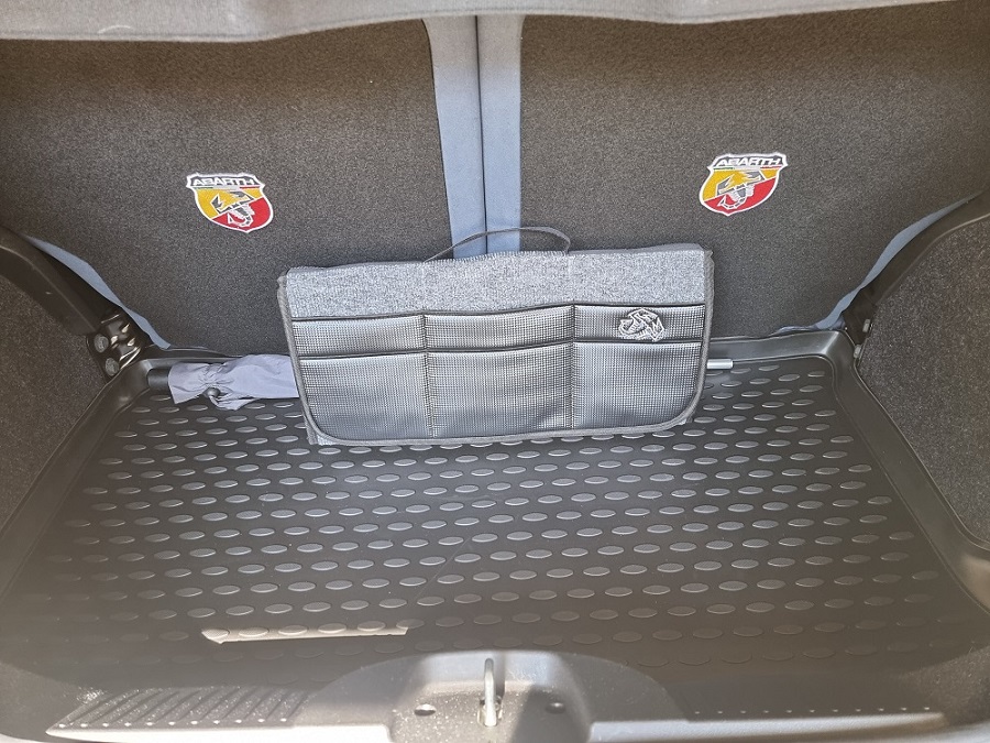

  • Noch günstiger geht es, wenn man sich selbstklebenden Nadelfilz von der Rolle holt und selbst zuschneidet. Dann bleibt man unter 20 Euro :)
