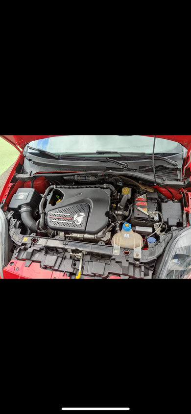

    wie kan man das überprüfen im motor raum steht nichts auser Essesse
    Mein Abarth Grande Punto: G-Tech Chiptuning, G-tech Abgasanlage, Bilatein Gewindefahrwerk

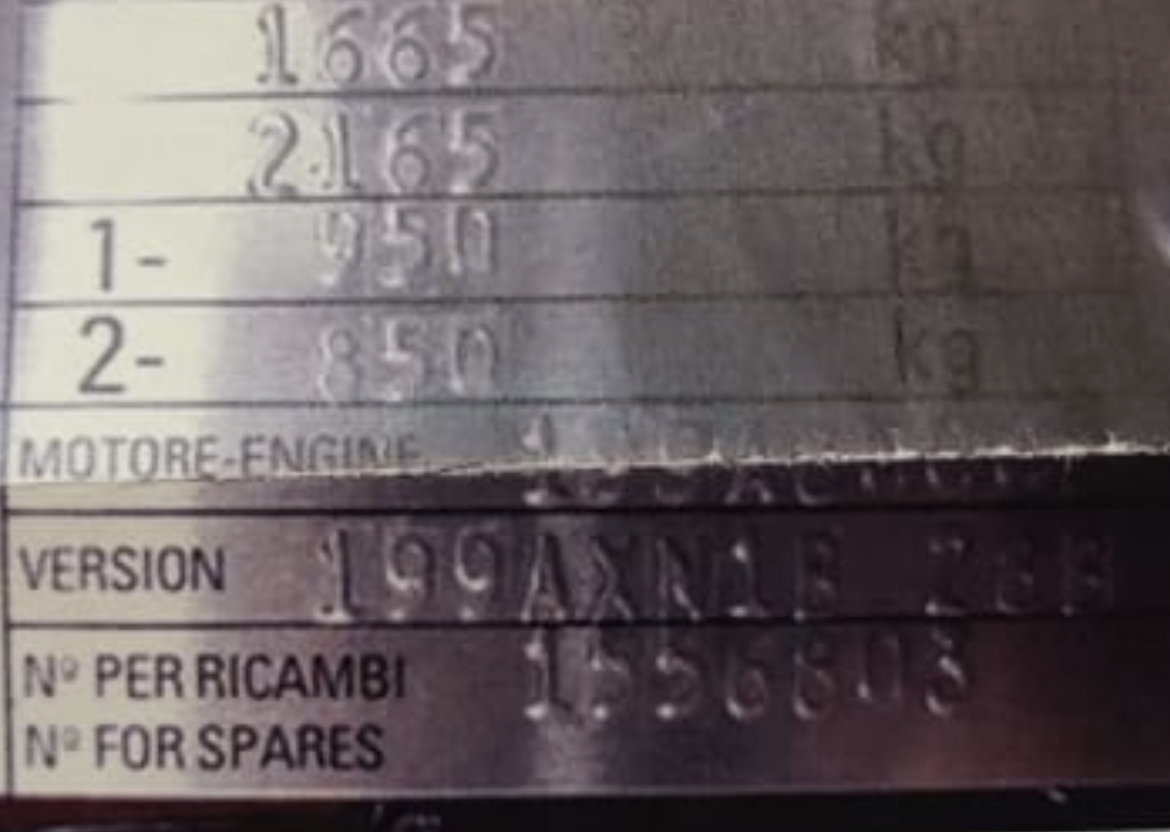

  • Motorcode müsste Aufschluss geben, der steht bei mir im Kofferraum unter dem Teppich, glaub Fahrerseitig auf einem kleinen Metallschild
  • unter dem Motorcode finde ich n 1,4l 70kW/95PS Motor o.o
  • ich les da A8000 - das würde eher passen, 1,4l Turbo 155PS
  • Das ist ein Grande Punto mit T-Jet Motor. Hier bist du bei der Auswahl des Öls deutlich freier als beim Multiair Motor (Verbaut im Punto Evo). Die T-Jet Motoren sind unempfindlicher was das Öl-Thema angeht. Wie oben schon beschrieben Öl ist ein bisschen wie eine Religion. Falsch machst du mit dem 5w-50 denke ich allerdings nichts. Gibt auch einige die fahren z.B. 10W-60. Ich persönlich fahre in meinem Liqui Moly Top Tec 4100 5W-40. Meiner GPA ist allerdings auch kein Esseesse, sondern nur der kleine mit 155PS ohne Software etc. Also schlecht zu vergleichen mit deinem GPA SS.
    Mein Abarth Grande Punto: Sabelt Sitze m. tiefen Konsolen, 2 Sätze 18″ Esseesse-Felgen, AP-Gewinde, modifiziertes HG-Motorsport Schnüffelpaket, FMS Abgasanlage, Rear Sear Delete m. Strebe und Netz, Powerflex Gelb hier und da uvm.
  • wenn die Anzeigen und Bilder stimmen die man unter 199A8000 findet ist es höchstwahrscheinlich ein T-Jet Motor
