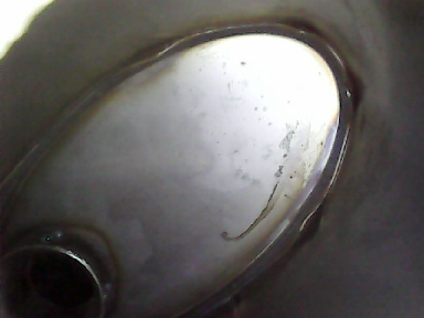

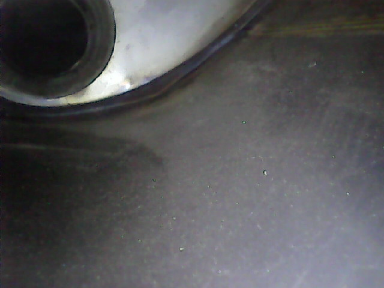

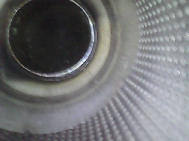

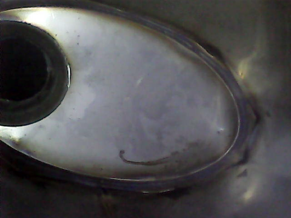

  • Der Ulter sieht von innen so aus......
    Das erste Bild wurde durch das Eingangsrohr aufgenommen. Das zweite durch das Ausgangsrohr Fahrerseite....
    Bilder
    Einmal editiert, zuletzt von Kai-Oliver ()

  • Du siehst ja an den Bildern, im Ulter ist nichts drin was etwas wiegen könnte8):thumbup:
    Der Original ist mit seiner Doppelblechschale und Zwischenwänden schon massiger
    Das ist Version um 2017 rum. Spätere haben keine Perforation mehr im Zugangsrohr. ( Sind etwas "dezenter" ..) Die Zwischenwände sind alle gelocht und haben einen Schiebesitz.

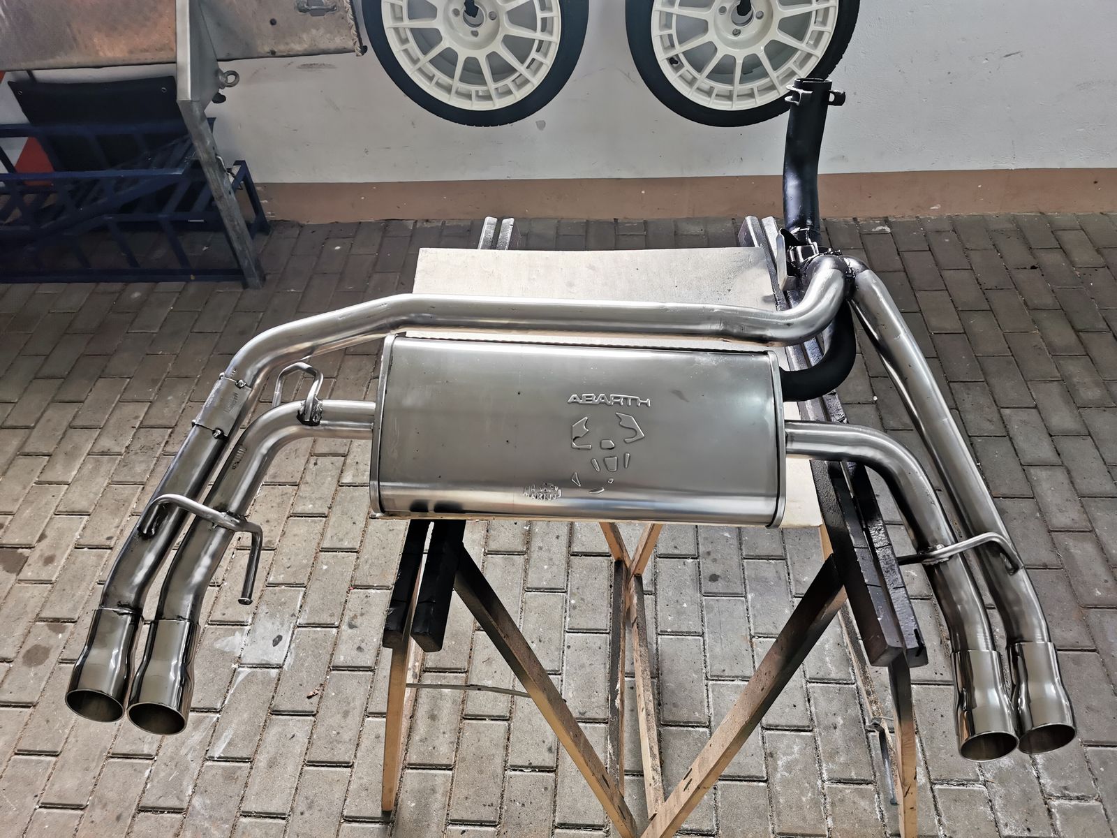

  • Es hat mir keine Ruhe gelassen. Ich habe den Originalpott mal von der Kellerwand entknotet und gewogen.
    13.8 kg. Doch leichter als angenommen, aber fast doppelt so schwer wie der Ulter. Grob gerechnet....8)

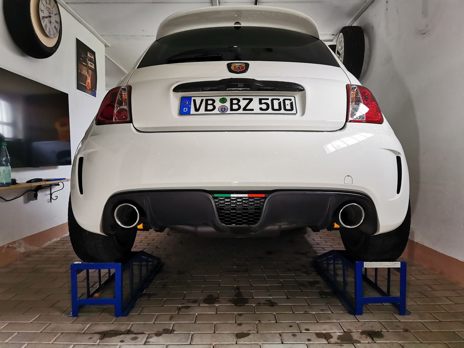

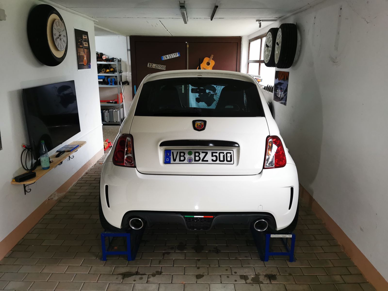

  • Servus zusammen.
    So, es ist vollbracht. Der neue Ulter Topf ist montiert. 👌
    Nach anfänglichen Schwierigkeiten mit dem alten Topf, der sich einfach nicht von seinen Gummis trennen wollte, ging er dann doch recht gut ab.
    Übrigens, der Serientopf wiegt 13,5kg.;). Meiner ist wohl rostbedingt etwas leichter wie der von Kai-Oliver.
    Der Ultertopf hat einen Haltepunkt weniger angeschweisst, somit spart man sich ein Gummi. Das macht aber nichts, dadurch dass der Topf nur die Hälfte wiegt, hängt der trotzdem sehr gut unter dem Auto.
    Dem rechten Halter musste ich allerdings einen kleinen Hammerschlag verpassen, denn der Topf hing anfangs rechts weiter runter als links. Nachdem der rechte Halter etwas nach unten gebogen war, war die Ausrichtung perfekt und der Topf hängt optisch jetzt perfekt in der Schürze.
    Die Verarbeitung und die Schweißnähte sehen auch wirklich in Ordnung aus, da habe ich schon schlimmeres gesehen. Für um die 200 Euro gibt es absolut nichts zu meckern.
    Hier mal ein paar Bilder:
    Vorher...
    Zwischendurch...
    Und nachher:
    Sieht schon echt um einiges besser aus als diese Serienrohre...
    Natürlich gab es danach direkt eine Probefahrt. Ich machs kurz,... Ich bin positiv überrascht.
    Er ist lauter ja, aber nicht übertrieben. Er klingt einfach noch etwas bassiger und, kleiner Nebeneffekt,... Er blubbert beim Abtouren.
    Das Knallen beim Schaltwechsel war vorher ein " pleng", jetzt mit Ulter ein "pooomp". :)
    Im Innenraum ist es lauter geworden, aber bis jetzt kann ich nicht sagen, ob das auf langen Fahrten irgendwann nerven könnte. Glaube eher nicht.
    Kurzum, ein optisch sowie klanglich super Topf. Danke für die vielen Tipps, hat sich doch gelohnt der Kauf.
    Zum Schluß noch wie versprochen ein kleines Video.
    Das zeigt den Unterschied doch recht deutlich. Von der Aufmachung her bitte nicht ganz so ernst nehmen, es ist ein wenig mit mir durchgegangen. Ich hätte neulich nicht schon wieder den Paten gucken sollen... ^^
