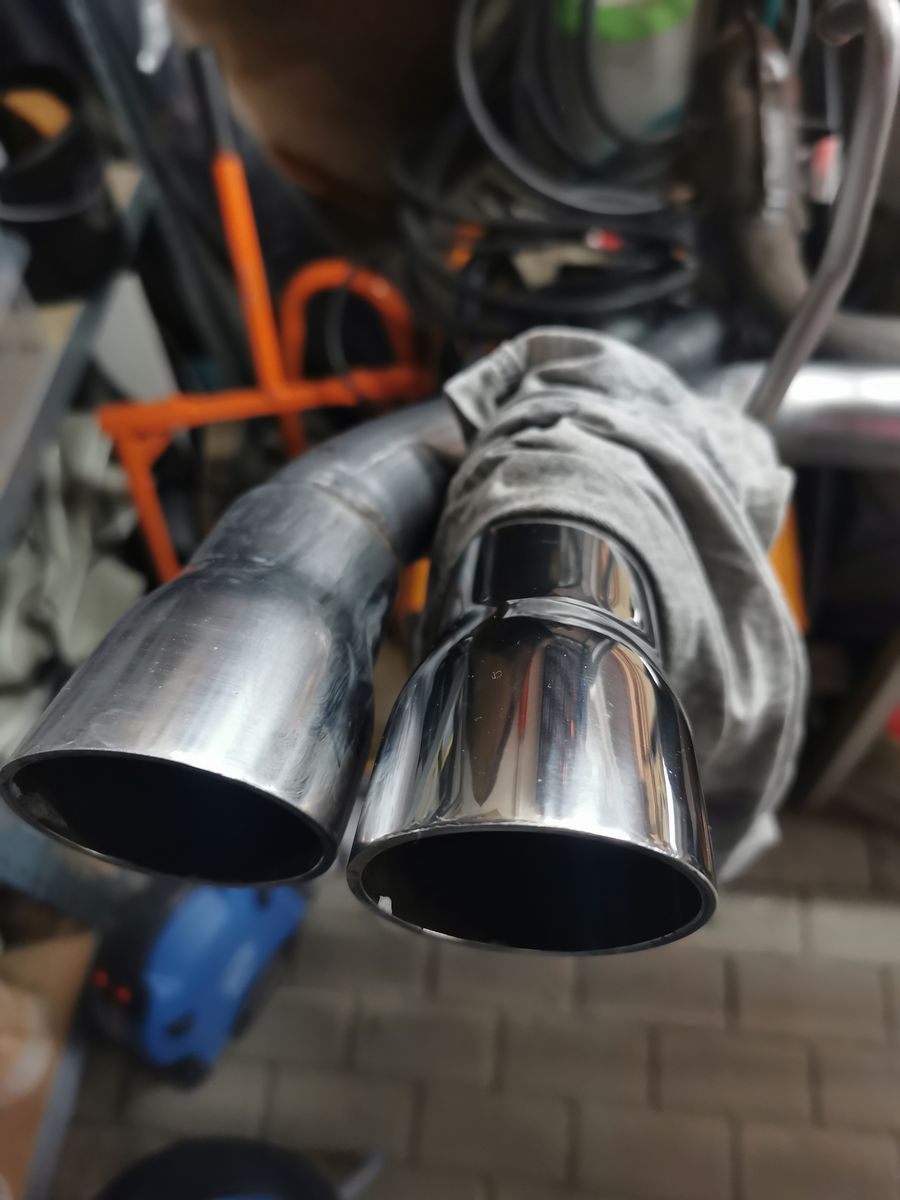

  • Record Monza.
  • Ich muss dazu sagen, dass bei der Monza im Video die Klappe permanent offen war. Hab sie (noch) nicht gangbar bekommen. Die Klappenkonstruktion ist wirklich komplett für den A......
    Der Topf ansich war vorher nicht wirklich schlecht, aber mit den passenden Mitteln habe ich ihn nahezu in Neuzustand bekommen. Da bei der Edelstahlversion der RM das Hauptrohr, welches an die Auspuffanlage angeschraubt wird, trotzdem aus normalem Stahl ist, habe ich es mit speziellem Hitzelack lackiert, damit es nicht rostet. Und der Optik halber.
    Der Rest ist Edelstahl und lässt sich sehr gut pflegen und ab und an aufpolieren, selbst nach vielen Wintern bekommt man so einen Edelstahltopf wieder hin.
    Vorher:
    Zwischendurch:
    Nachher:
    Sorry, hier geht's ja um den Ulter:S
    Mein "Problem" aktuell:
    Mir gefallen plötzlich die 4 Rohre der Monza besser als die 2 100er Rohre des Ulter.
    Wenn man die RM vor sich liegen hat denkt man,... Alter, was für ein Proletenauspuff. Kaum ist das Ding montiert, verschwinden die 4 Rohre in der Schürze und fallen weniger auf als die Ulter Rohre,da man bei der RM nur auf 4 dünne Röhrchen mit 2mm Wandung schaut. Der Ulter hingegen hat umgebördelte Kanten, die optisch relativ groß wirken.
    Dazu kommt, dass sich die RM live wirklich deutlich abhebt. Vom Klang ansich. Irgendwie einzigartig, obwohl ich keine Monza-Brille auf habe.
    Andererseits habe ich Bedenken, dass die Klappe auf Dauer nicht gangbar bleibt und man immer so halb illegal unterwegs ist.
