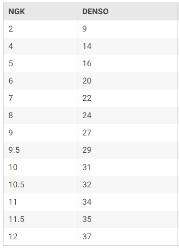

  • Denso macht ja auch sehr gute Zündkerzen. Vor allem matchen die Wärmewerte (auch wenn es andere Zahlen sind ) 1:1 zu NGK. Bei Bosch oder Beru ist das nicht wirklich gegeben.
    Die Densokerze für den Abarth wäre die IXU27. Von Denso gibt es auch noch so spezielle Racing Zündkerzen mit einem speziellen Masseelektroden Design. https://www.denso.com/global/e…ories/plug/iridiumracing/
    Das wäre die IXU01-27.
    https://www.webike.de/products/1911477.html
    Gibt es in Wärmewerten bis 34, was NGK 11 entspricht.
    https://www.webike.de/products/1911513.html
    https://www.webike.de/products/1911514.html
    Ist mir nur eingefallen, weil ich vor 20 Jahren mal bei Denso gearbeitet habe...
    Oli
