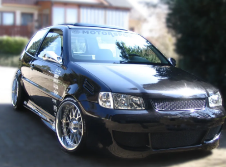

    In jungen Jahren durfte ich zur Nachschulung und hatte (bzw. meine Mutter) eine Anzeige wegen Steuerhinterziehung (Fahren ohne Katalysator). Das ist/war eben Lehrgeld das zu bezahlen war, inkl. familiärem Einlauf da der Polo 6N2 damals auf meine Mutter zugelassen war damit mein Versicherungsbeitrag nicht zu hoch war. Das war der Gute:
