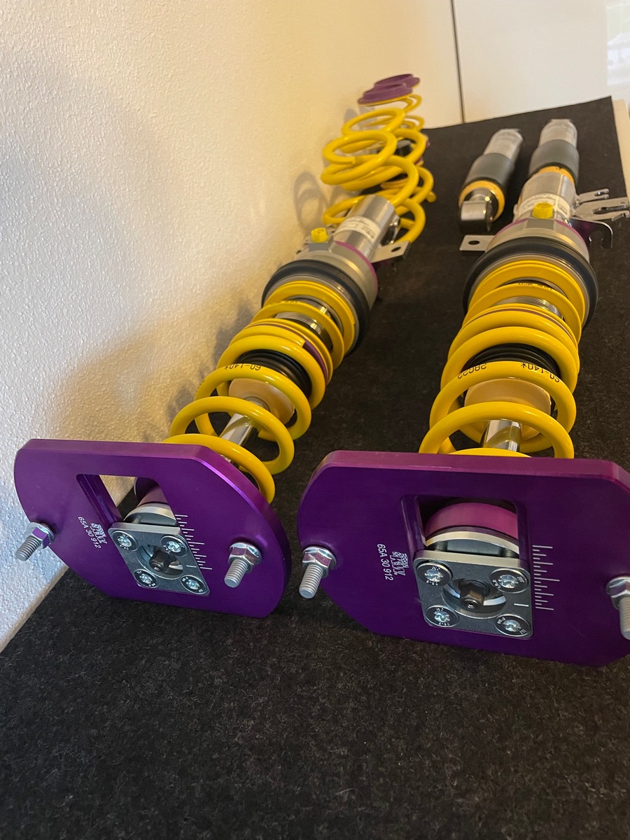

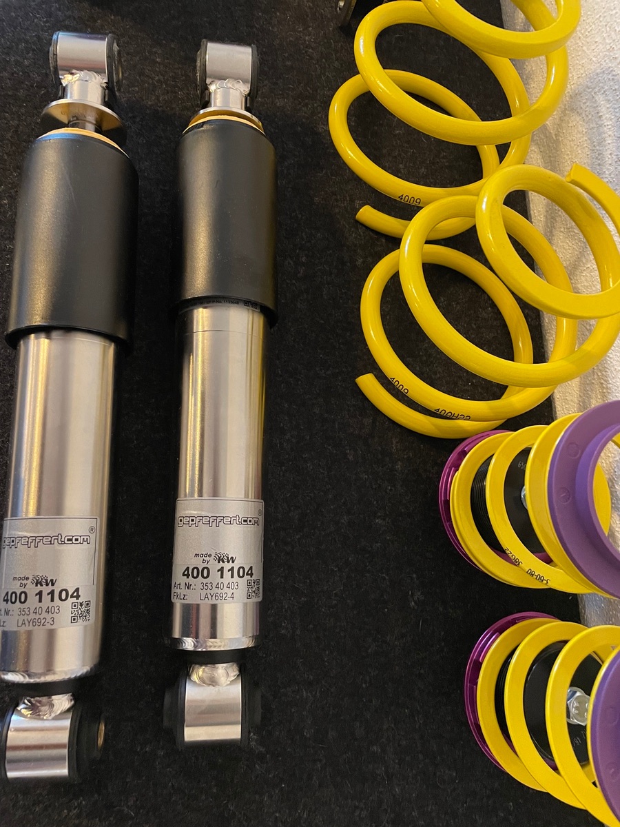

  • Guten Abend,
    nachfolgend die Bilder des Fahrwerks für den Abarth.
    Vorne ist es ein KW Competition mit HLS und Clubsport Stützlagern (mit Sturzverstellung).
    Hinten ist es eine kurze V3 Version von gepfeffert.
    Dazu gibt es noch den HLS Kompressor + Kleinteile.
    Der Einbau erfolgt aber erst in ein paar Wochen. Das Teilesammeln geht weiter. Der Ersatzwagen (VW Polo 6N2) für die Zeit des Abarth-Umbaus muss erst fertig gestellt werden. Hier lässt mich meine Werkstatt aktuell zeitlich hängen 😏.

  • Ärger mich ein wenig das ich nach 3-4 x mit verschiedenen Mitarbeitern dort
    am Telefon immer die selbe Aussage bekam. Es gibt keine Domlager für den Abarth.
    Berichten zuvor gab es die aber scheinbar in der Schwiz.
    Sturz würde ich unten einregeln und oben soweit nach aussen, das es sich grad so ausgeht ( Dämpfer zur Felge )
    Gruss John
    Mein Abarth 595: Gelbe Banane
  • Hallo John,
    ja, das ist leider oft so. Nicht jeder Mitarbeiter ist gewillt das bestmögliche für den Interessenten/potentiellen Käufer heraus zu holen. Es kann nur mit der Zulassungen zusammenhängen, dass die Aussage gefallen ist, für den Abarth (deutscher Markt) gibt es keine Domlager. Für Italien, USA, Schweiz gibt es Domlager. Ich habe die Domlager extra so fotografiert, dass man die KW Teilenummer sieht. Wenn Du oder jemand anderes noch Nummer der Federn etc. wünscht, kein Problem.
    Ich denke so ist es das beste Fahrwerk für den sportlichen Alltag. Die Option mit HLS hat dem KW schlussendlich den Vorzug zum Öhlins Fahrwerk gegeben:
    https://www.maxspeed-motorspor…spension-kitb-ohlins.html
    Und, ich habe hinten bereits im Fiat 500 meiner Frau durchweg positive Erfahrungen mit der gepfefferten Ausführung gemacht.
    "Sturz würde ich unten einregeln und oben soweit nach aussen, das es sich grad so ausgeht ( Dämpfer zur Felge )" Ja, so habe ich es vor. Ich wollte beide Verstellmöglichkeiten um flexibel zu bleiben da ich eine 8,0 x 17 mit einem 195/40 17 fahren möchte.
    Grüße Christian
    Mein Abarth 500: Abarth 500 (312), Erstzulassung 04.03.2010
