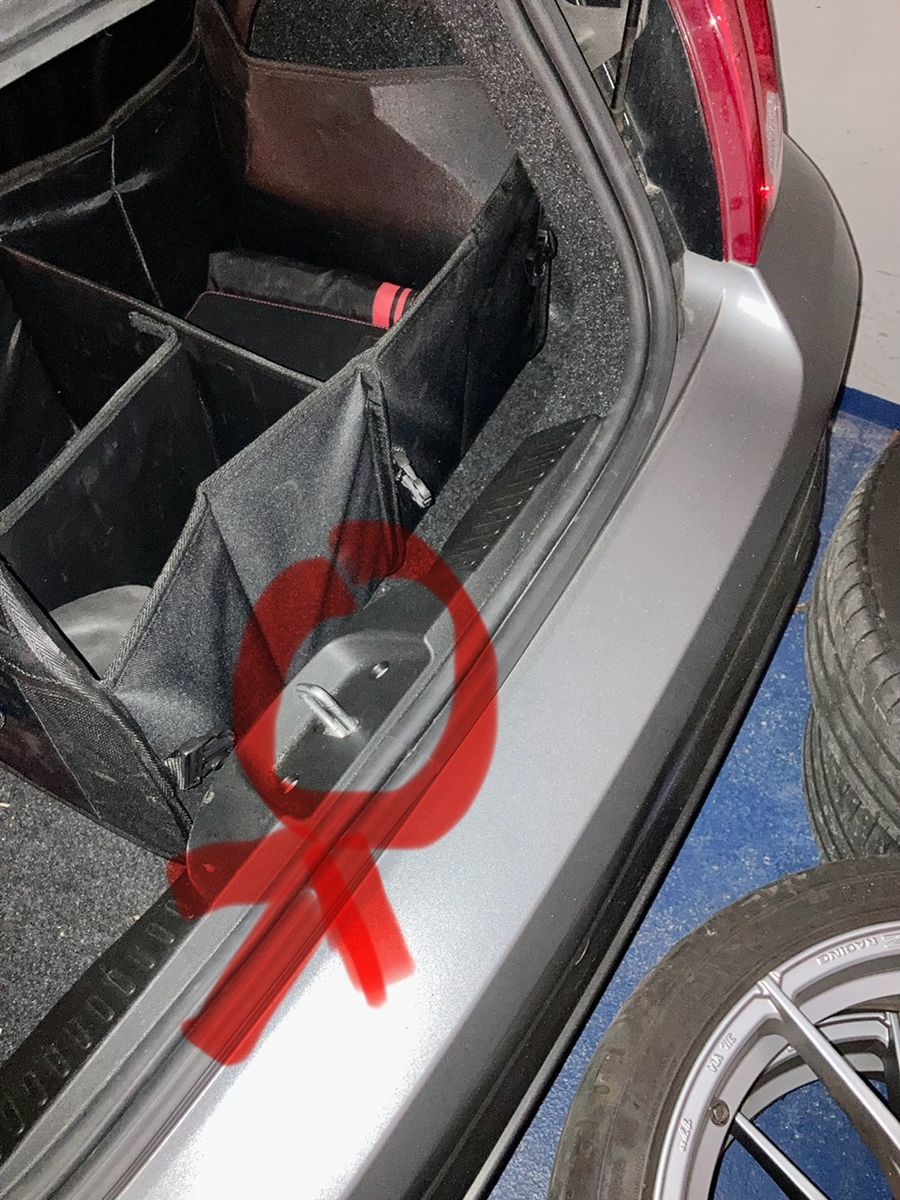

  • Hab eben mal nachgemessen. Liegen definitiv 14V an wenn das Ladegerät arbeitet. ( Gemessen über Plus Batterie und Minus Karosserie siehe Bilder )
    Wie gesagt Elektrik ist nicht meins. Geht die "Überspannung" über das Massekabel an die Karosserie ?
    Spannung liegt bis hinten zum Kofferraumverschluss an, also ganzes Auto.......
