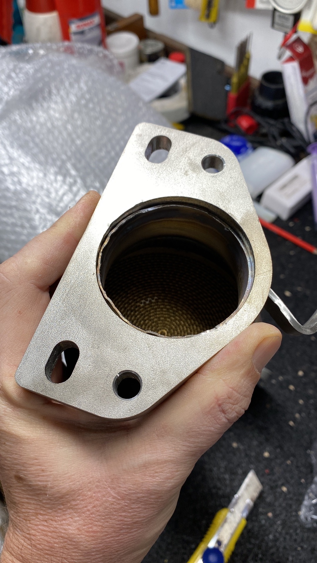

    Fährst du den dann mit Tüv? Hab bei denen schonmal wegen ner AGA angefragt, die gibts aber wohl nur ohne Gutachten.
    Oder haben die auch entsprechendes im Angebot? Ich hatte damals tatsächlich nur auf eine AGA bezogen nachgefragt.

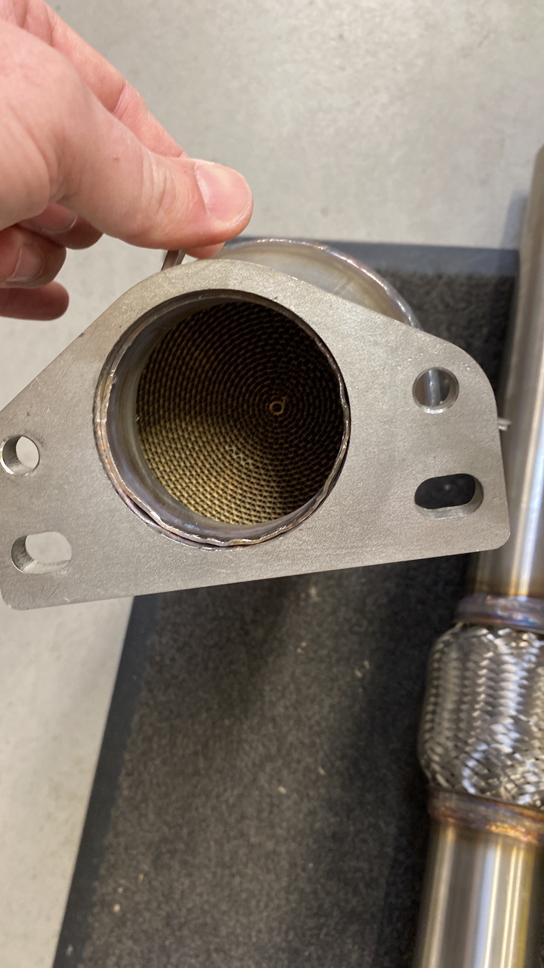

  • Servus. TÜV - JEIN. Ich fahr mit Downpipe(DP) , Zentralrohr(ZR) mit Dämpfer und RECORD MONZA(RM). Gutachten gibts für DP und ZR nicht. Das ZR wird extra mit Anschluss für die RM gefertigt. Die Verengung nehm ich in Kauf.
    Ich hätte beinahe auch den Enddämpfer geordert , aber das ist dann zu offensichtlich illegal.

  • Alles klar. Hab mit denen geschrieben, ob ich wenigstens die Endrohrblenden von denen als ANschweißkit für die Record Monza bekommen könnte. Da wird der ein oder andere Tüv-Prüfer vielleicht mit sich reden lassen, da nur die Blenden ersetzt werden

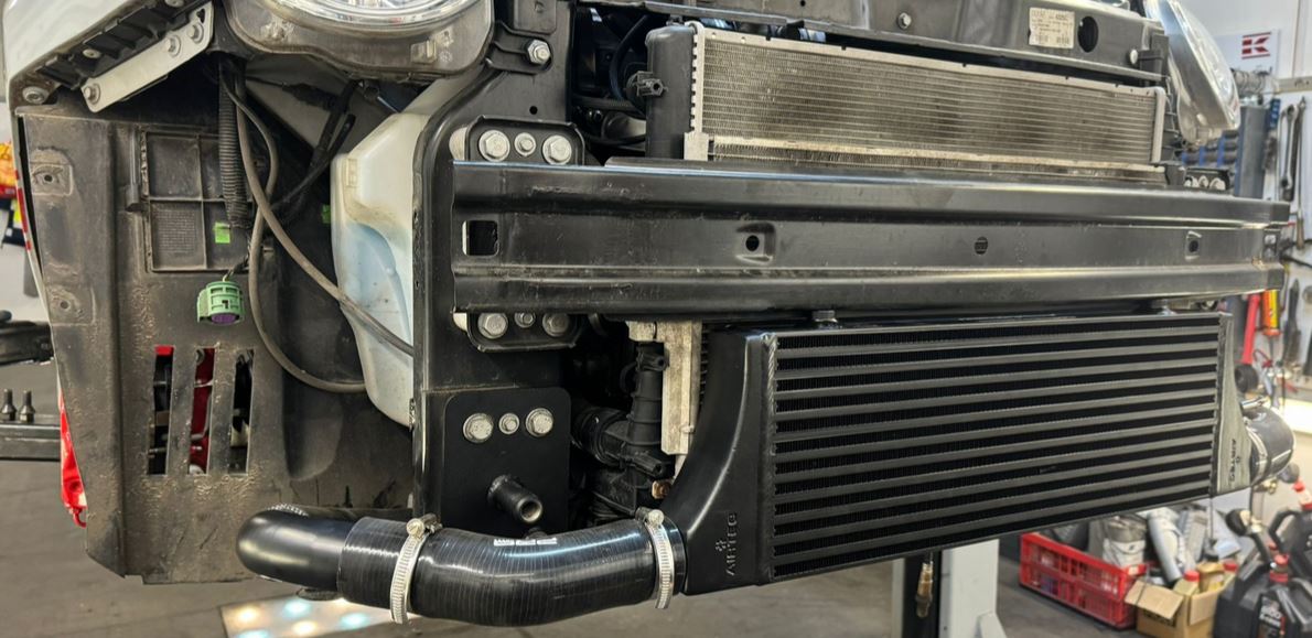

    Airtec Ladeluftkühler - Super verarbeitet , passt Super hinter die Stoßstange - beschissene Passgenauigkeit der Verrohrung - wenn man sich das mal genau ansieht und genau kuckt sind die Anlagen für 500 und 595 auch die selben (Is ja auch einfacher) , nur die Rohre sind an 2 Stellen ausgetauscht. Turboloch ist gefühlt (vermutlich weil ich es auch glaube , muss aber gar ned sein) einen Ticken länger - von unten raus geht er nicht viel anders als vorher - dafür marschiert der aber danach im mittleren Bereich wirklich schön und man merkt er bekommt jetzt besser Luft und er dreht oben jetzt ungebremster aus (Da spielt natürlich die Auspuffanlage auch mit).

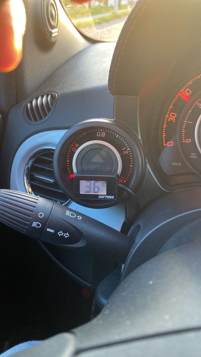

    PROMETEO 4,5 Liter Ölwanne - Super verarbeitet und wenn die original Ölwanne mal raus ist auch kinderleicht zu verbauen. Da ich erst seit gestern die LOUIS - Daytona Öltemperaturanzeige verbaut hab kann ich nicht sagen wie viel länger es dauert bis das Öl warm ist. Bei 16° Außentemperatur sind es 10min und 10 km in die Arbeit. Start mit 24° (Steht in Garage). Bei Ankunft am Parkplatz hatte er 65°. Bei der gestrigen Probefahrt war er nach ca. 15 -20 Minuten auf 75 - 80 °C - dann lief er bei zügiger Fahrweise mit 81°C. Im Galoppmodus mit 82 bis 83°C.
