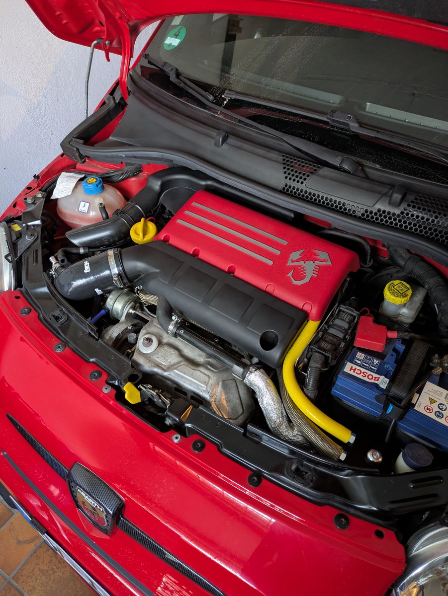

Hi zusammen,
baue nun auch einen Oil Catch Tank ins Kfz und habe mich gefragt wie ihr das mit den Schlauchdurchmessern haltet.
Soweit ich weiß:
Original: 16mm am Abscheider, 16mm am Ansaugschlauch. Dazwischen Alurohr mit Außendurchmesser glaube ich 12, also etwa 9-10 Innendurchmesser. Leitungslänge relativ kurz.
Beim Verbau des Tanks vor der Batterie werden die Leitungen ja grundsätzlich länger.
Ich hatte angedacht: Abscheider mit 16mm raus, sofort auf 14 mm und dann in den Oil Tank. Aus dem oil Tank dann entweder mit 10mm oder wieder mit 14 zur Ansaugung, kurz vorher ein Bogen um wieder auf die 16 zu kommen.
Bei 10mm denke ich, könnte man eventuell den Unterdruck im Kurbelgehäuse nicht in der Art aufrecht halten wie es sein soll (Leitungslänge, Tank, Widerstände usw). Der Schlauch würde sich aber einfacher legen lassen 😁 zumal das Alurohr original auch so dünn ist. Kann das aber gar nicht richtig einschätzen irgendwie. Was meint ihr dazu, wie ist eure Erfahrung damit?
ich habe die komplette Leitung von originaler KGE zu Catchtank zu Ansaugung in massiver mehrlagiger Silikonleitung Innendurchmesser 16mm gelegt. Das kann ich dringend nicht zur Nachahmung empfehlen. Der Schlauch ist so dick dass die Verlegung sehr, sehr schwierig ist. Wenn ich irgendwann meinen Ersatzmotor eingebaut habe werden die Leitungen durch eine dünnwandigere ausgetauscht, die 16mm Innen will ich aber möglichst beibehalten (ob das klappt weiß ich noch nicht, das hat aktuell keine große Wichtigkeit für mich)
HighCharity versuche besser den Innendurchmesser permanent beizubehalten und nicht zu verjüngen, besonders wenn du mehr Länge und Bögen einbauen möchtest.
Des Weiteren würde ich von Alu, vor allem nach dem Catchtank und nahe dem Turbo, abraten.
Da bei knackiger Kälte darin vllt Restdämpfe kondensieren könnten und Du möchtest ja nicht das sich ein kleiner Tropfen bildet und es es ans Verdichterrad schafft … wenn die Schaufel grade mit lustigen 100.000 U/min vor sich hin pfeift
juiciefreak rät zwar von seiner Leitung ab aber mit der hält man wenigstens gute Radien ein und sie kühlt nicht aus
Die 16er Schlauchleitung, welche ich hier habe, ist auch so unglaublich dick dass es einfach extrem schwer wird, diese ordentlich zu verlegen. Klar der Schlauch verlangt nach großen Radien, aber der 500er gibt den Platz dafür nur mit Gewalt her. Darum hab ich mich für eine 14er Leitung entschieden, welche kurz vor den Anschlüssen auf 16mm adaptiert wird. Es gibt ja auch noch den Weg, das originale KGE-Röhrchen zu kürzen und vom Catch Tank dann auf dieses zu gehen.

Habe mal 14mm Silikon verlegt jetzt und getestet auf Druck- und Scheuerstellen. Nicht hundertprozentig zufriedenstellend, aber lässt sich gewissenhaft auf der Straße bewegen ohne Angst zu haben dass was reißt oder kaputt geht dank ordentlicher Radien. Als Schutz vor Hitze und mechanischem Abrieb kommt noch so ein Geflecht drum rum.
Ob die 14 reichen, I dont know. Aber es ist auf jeden Fall mehr als das originale ID 10mm (circa) Röhrchen mit lediglich 16mm Stutzen an beiden Enden.
