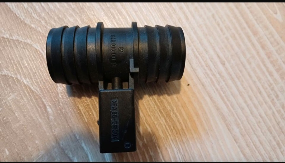

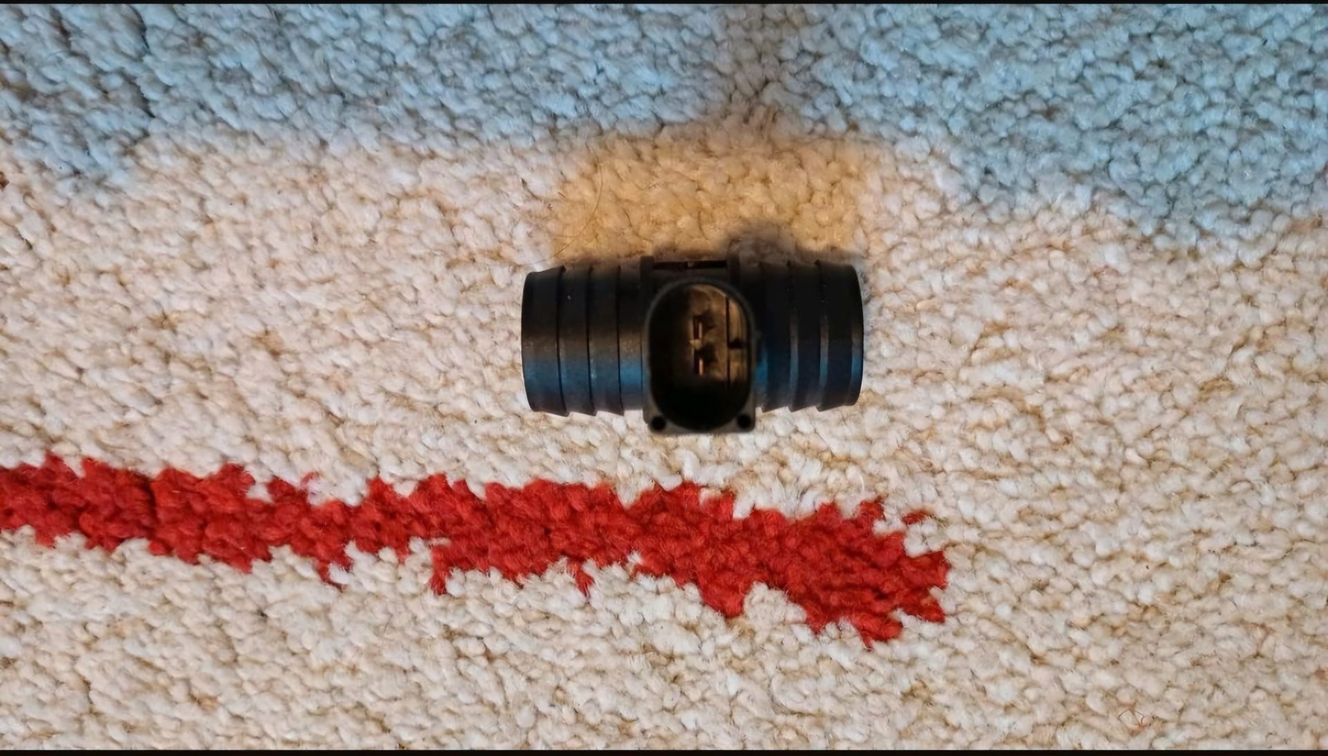

  • juiciefreak so ne Heizung für die Kurbelgehäuseentlüftung hab ich noch da...falls Interesse besteht. ;)
  • wild, wo wird sowas eingesetzt? ist das einfach nur ein Heizelement wo Luft durchströmt?? Das würde dann am ehsten Sinn machen so nah wie möglich an dem Catch Tank um dort so viel Feuchtigkeit wie möglich mit rauszuholen oder?
  • Ist bei irgendnem Benz in der Kurbelghäuseentlüftung drin, M271evo oder so. Ja das Ding wird heiss und wenn sich Wasser sammelt kanns ned gefrieren.
    Oli
  • hab ich noch niemals nie irgendwo gesehen oder davon gehört. Wie muss ich mir das vorstellen? Das sitzt IN der KGE und hält diese warm oder irgendwo außerhalb um nur die Luft warm zu halten?
  • Grüße
    Oli
