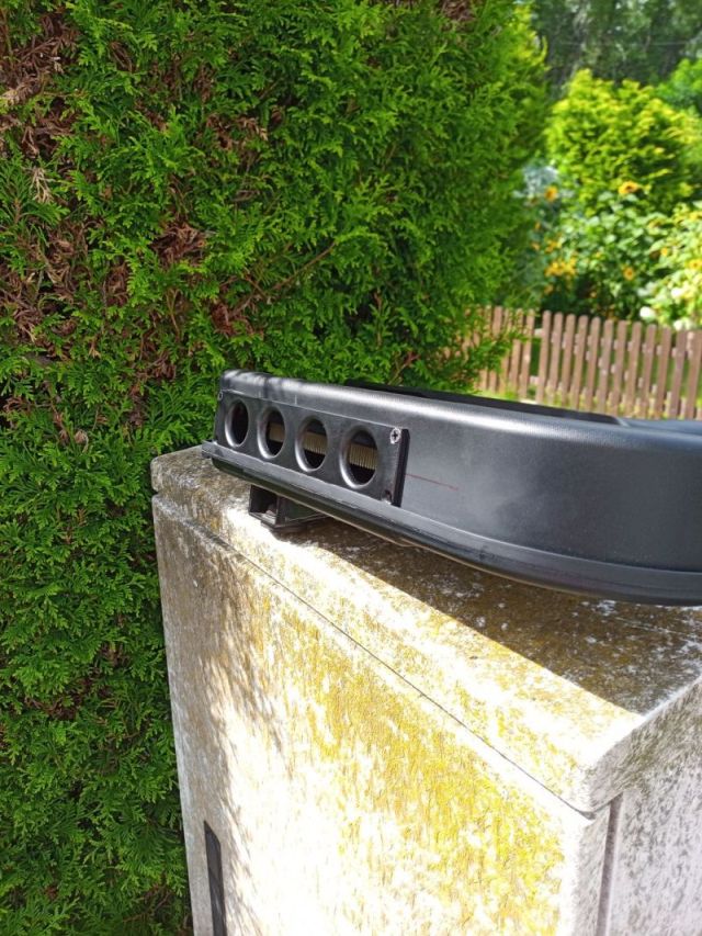

  • Eigentlich wollte ich das Thema nicht nochmals aufwärmen aber meine heutige Probefahrt hat mich tatsächlich selbst überrascht und zwar so sehr positiv so das ich euch das doch mitteilen möchte.
    Ich hatte ja auch den original Luftfilterkasten ausgeschnitten und das Ergebnis war sehr ernüchtern um nicht zu sagen für den A***!
    Bilder davon sind in vorherigen Posts zu sehen.
    Hatte ja schon den Verdacht das meine erste Bearbeitung des Luftfilterkasten durch Verwirbelung ein schlechteres Ergebnis der Fahrleistung bewirkt hat.
    Ok dachte ich mir ein Versuch mache ich noch also ein 220mm langes 45mm hohes und 5mm dickes Alublech genommen und überlegt wie groß mache ich die Durchmesser der Bohrungen,die Anzahl war ja schon klar durch G-Tech Luftfilterkasten.
    Ich entschied mich für 4 30mm Bohrungen aber um Verwirbelungen zu vermeiden dachte ich mir machste einfach einen 5mm Radius dran wie Ansaugtrichter.
    Die Radien reduzieren die Luftverwirbelungen und beruhigen den Luftstrom.
    Das Blech gefräst lackiert und hinten an den Luftfilterkasten geschraubt viel Hoffnung das es funktioniert habe ich mir ehrlich gesagt nicht gemacht und auch wie beim letzten Versuch Batterie abgeklemmt zwecks anlernen.
    Probefahrt das Ansprechverhalten ist nicht schlechter als Serie bei Vollgas aus dem Drehzahlkeller merke ich eine kurze Gedenksekunde aber dann bläst er zur Attacke ich konnte es ert garnicht glauben wie der losrammelt bin erst nur im Normalmodus gefahren im Sportmodus noch extremer,vielleicht habe ich durch Zufall die richtigen Durchmesser gewählt ich weiß es selber nicht aber das Ergebnis ist Top.
    Hatte ja auch an eine Zubehöransaugung gedacht aber kein mit TÜV nee.
    Man hat nur kurz beim anfahren ein kurzes Anmsauggeräusch wie bei einem offenen Luftfilter danach ruhig wie Serie.
    Hier noch 4 Bilder davon.
  • Moin Ricki
    Super gearbeitet. :top:
    Ich frag mal meinen Blechner ob er evtl ein Durchstellwerkzeug für seine 6000er Combi hat. Dann könnte man eine kleine Serie aus Edelstahlblech "trichtern" und lasern lassen.
    Kai-Oliver
  • Kai-Oliver ich habe noch eins mit einer 45° Fase,bevor du in Serie gehst würde ich natürlich noch eine 2. Meinung haben wollen,vielleicht seht ihr das nicht so wie ich.
    Das Empfinden ist ja bei Jedem unterschiedlich.
    Klar lass dir mal eins anfertigen und probiere es ich lass es auf alle Fälle so.

  • Ich habe meinen originalen Kasten ähnlich zu GTech verändert.
    Ansprechverhalten ist besser, man hört das klassischen Turbozwitschern deutlich bei Gaswegnahme. Unter lasst ist der Turbo etwas deutlicher zu hören. Aber definitiv nicht übertrieben.
    Ich habe die komplette hintere Wand des Kastens heraus getrennt und mit einem Edelstahlgitter verschraubt.
    Bilder
