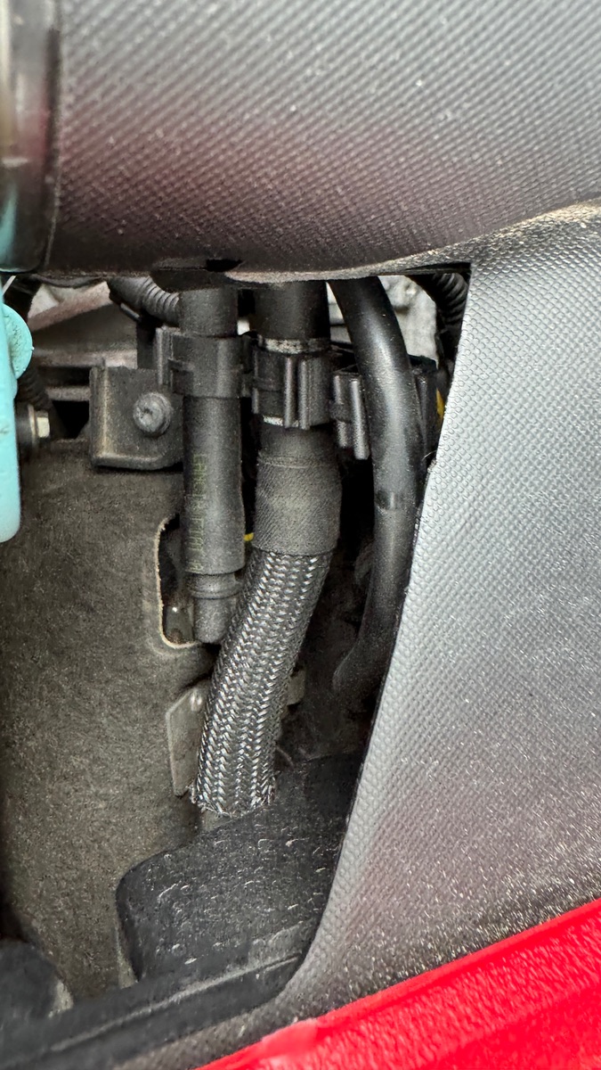

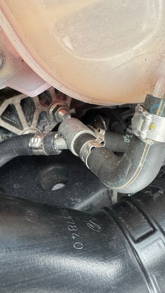

  • Guten Tag,
    Ich bin neu auf dieses Forum und kommen aus die Niederlande. (Kann nicht gut deutsch schreiben, aber verzogen es)
    Ich habe ein Akrapovic Auspuff installiert, aber für die valve/Klappe habe ich keine Anschlüss teile.
    Es ist ein 595 Turismo aus 2019.
    Wo kann ich die vacuüm Leitung finden?
    Vielen Dank

    Was war denn vorher für ein Endtopf dran? Das Serienmäßige Ventil zur Klappensteuerung ist hinter der KGE an der Spritzwand

  • Erstens: Holländische APK (TÜV) schaut nicht nach was ab Werk verbaut ist. Nür ob es nicht unsicher ist.
    Passt die Ansteuerung zum Akropovic?
    Wenn ja dann brauchst du warscheinlich kein besondere unterdrückstelle. Eindach irgendwo beistecken so lange alles dicht bleibt.
