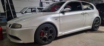

  • Ich bin hier nicht mehr so aktiv, aber ich mag den Abarth mit all den Umbauten immer noch sehr. Die neuen Querlenker, das ST-Gewindefahrwerk und die neuen PU-Buchsen haben ihm gutgetan. Er wird regelmäßig gewartet und ich halte ihn gut in Schuss. Als ich ihn kaufte, hätte ich nie gedacht, dass ich mit 55 so viel Spaß mit einem Abarth haben würde. Ich ertappe mich oft dabei, wie ich grinsend hinter dem Steuer sitze. Der Abarth hatte allerdings ein Problem: Die 2018er Giulia 2.0T verließ so gut wie nie die Garage. Bei schönem Wetter fuhr ich die 1968er Giulia, und für längere Strecken bevorzugte ich den Abarth. Um die Giulia richtig zu erleben, musste ich richtig schnell fahren, und wir Niederländer haben Rasen zu einer Todsünde erklärt. Ich schlage vor, wir werden eine Provinz Deutschlands. Ich merkte, dass ich mich in der Giulia langweilte. Da man nur einmal lebt, tauschte ich sie gegen einen schicken kleinen Alfa Romeo ein. Ein Auto, das 2026 kein europäischer Hersteller auch nur in Erwägung ziehen wird: ein Alfa Romeo 147 GTA. Ein relativ kleiner Wagen mit einem 3,2-Liter-V6-Busso-Motor, ohne Sperrdifferenzial und mit Frontantrieb. Wir bauen ihn zu einem spaßigen Clubwagen um: Sperrdifferenzial, gutes Fahrwerk, leergeräumter Innenraum, zwei leichte Schalensitze, Rennkrümmer, Edelstahlauspuff, Ferrari-Drosselklappe und Carbon-Ansaugkrümmer. Viele Modifikationen, keine TÜV-Prüfung in den Niederlanden – im Grunde ein Custom-Car. Der Wagen wird leicht getunt, leichter gemacht und etwas Gewicht nach hinten verlagert.
    In der Zwischenzeit fahren wir den Abarth noch ein paar Jahre und an schönen Tagen nehme ich mir ab und zu einen der Alfas.
    Gr Ron

  • Wir haben mit der Teilebestellung begonnen: ein Edelstahlkühler, neue Schläuche, maßgefertigte Kevlar-Rennsitze, Reifen, neue Zahnriemen und so weiter. Außerdem fertigen wir Edelstahlkrümmer mit gleichlangen Hosenrohren an. Da der Motor ausgebaut ist, haben wir leichten Zugang zu allen Teilen und können sie viel schneller montieren. Die Krümmer sind wahre Kunstwerke.
    Es bleibt abzuwarten, ob es über ein Quaife/Q2-Sperrdifferenzial verfügt; falls nicht, wird ein Quaife eingebaut. Es hat bereits die 330-mm-Bremsen und eine Arqray-Edelstahlauspuffanlage.
    Wenn keine unerwarteten technischen Probleme wie Motor- oder Getriebeänderungen auftreten, werde ich sofort über scharfe Nockenwellen, ein Ansaugrohr aus Kohlefaser und eine größere Drosselklappe von Ferrari oder Porsche nachdenken. Dann kann die Software direkt auf das Steuergerät aufgespielt werden. Aber erst einmal schauen wir, wie es läuft.
    Gr Ron
  • Die Krümmer sind erste Sahne. Hätte ich den Platz/Zeit und das nötige Kleingeld würde mich ein 147 GTA auch kitzeln. ^^

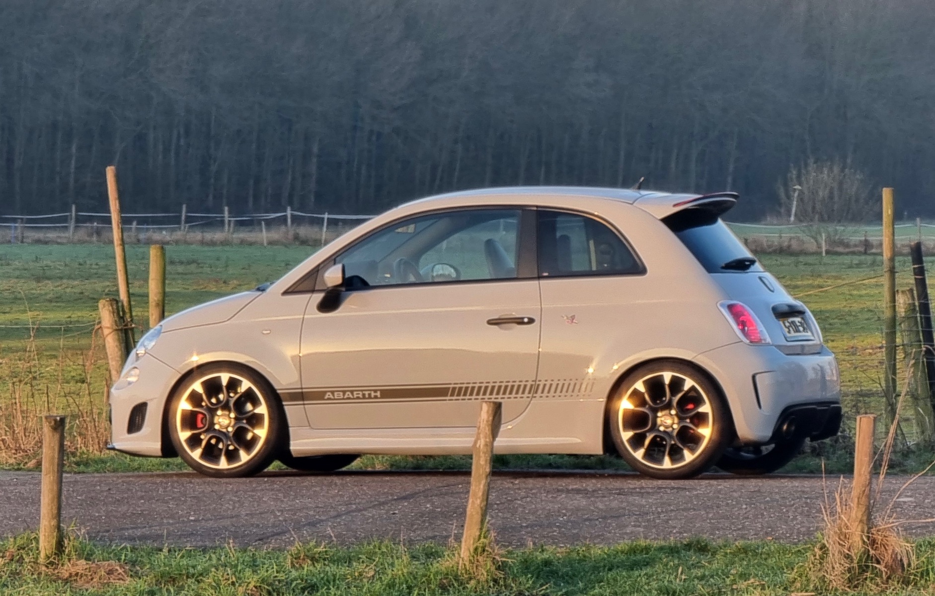

  • Der Abarth wird derweil ordnungsgemäß gewartet. Im Frühjahr werde ich mir den gesamten Unterboden auf der Hebebühne ansehen. Es ist ein 2012er Modell, und diesen Winter wurde hier in den Niederlanden viel Salz auf die Straßen gestreut. Ich werde auch die Kunststoff-Innenkotflügel entfernen. Ich denke, dahinter hat sich viel Schmutz angesammelt. Ich bin sehr zufrieden mit dem ST-Gewindefahrwerk; die Federung ist sehr straff, was mir gefällt. Ich bin nach wie vor zufrieden mit dem Abarth, so wie er jetzt ist, und auch mit der Sitzposition.
  • Kurven gibt's doch in den Kreisverkehren genug 🤣
