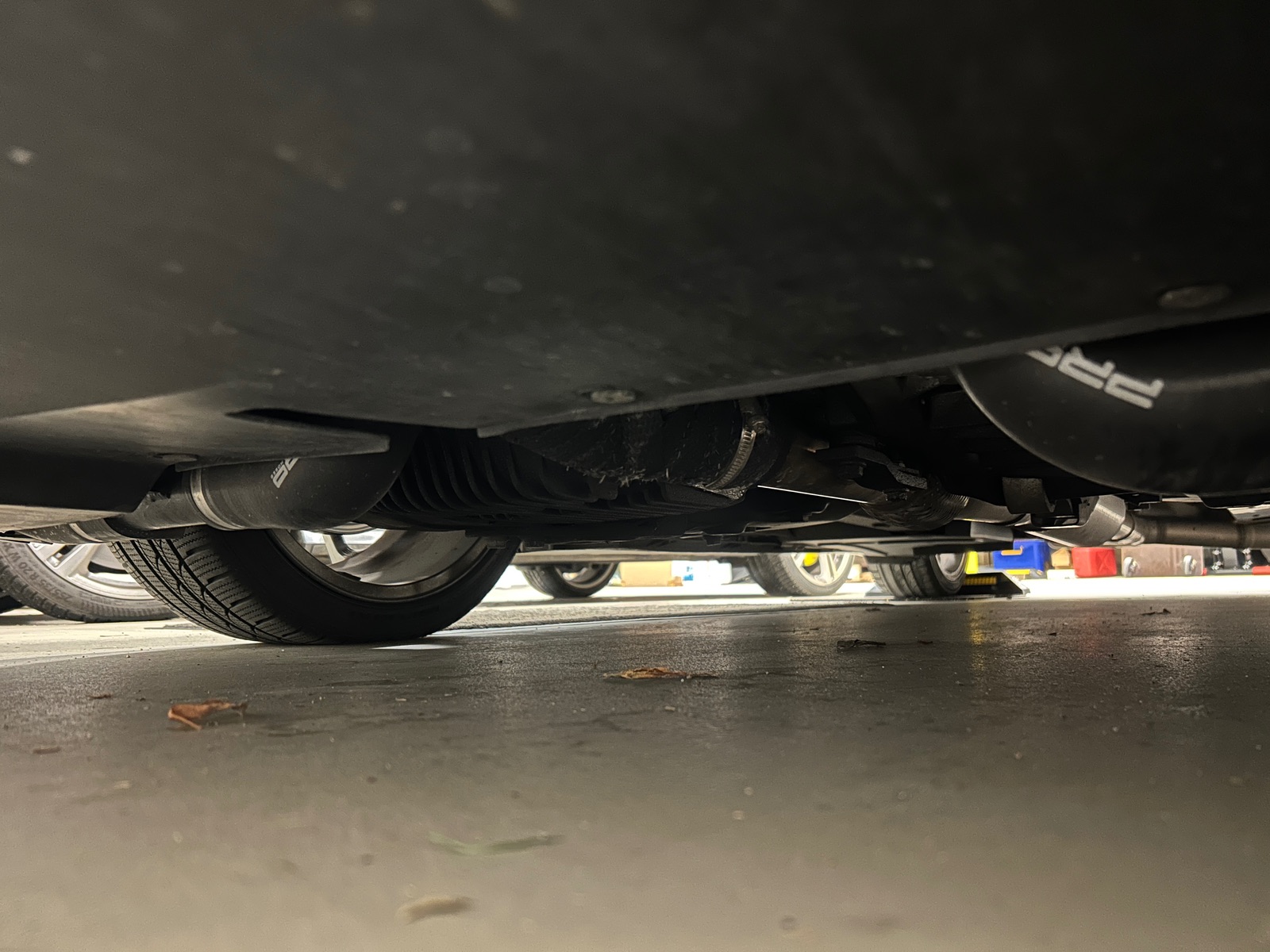

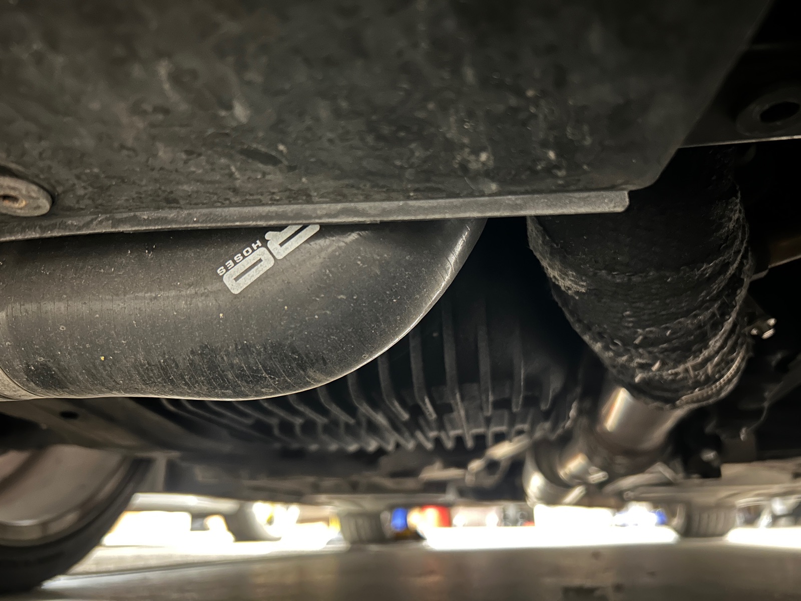

  • Hab ich drinnen - denke nicht dass die viel tiefer ist , wär mir jedenfalls nie aufgefallen und hab noch keinen Gedanken dran verschwendet.
    Auch keine Probleme mit dem ST-XA Fahrwerk.
    Da sind die Rohre des AIRTEC Ladelüftkühlers jedenfalls tiefer.
    Mein Abarth 500: 03.2010 / ESSEESSE / ST-XA / BREMBO

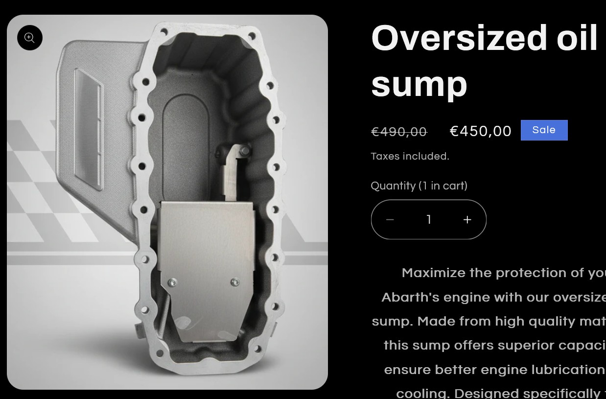

  • Falls es jemand interessiert, hier das Angebot von 595Revolution. Die Ölwanne ist aber nicht pulverbeschichtet, sondern Alu Natur wie die Originale. Mir reicht das, Hauptsache mehr Öl für das hochgezüchtete 1,4er Motörchen im Sommer. Airtec Ladeluftkühler, 200 Zellen Kat und G-Tech 560 ab Kat habe Ich schon. Das hatte auch schon positiv dazu beigetragen dass die Hitze des Motors unter Last besser abgeführt wird. Die Software ist auch angepasst, mehr Leistung produziert oft auch mehr Hitze. Gerade im Sommer auf der Autobahn. Danke für Euere Rückmeldungen! Grüße, Alex
    https://595revolution.it/en/pr…za?variant=52183557570826

  • Wenn Alu, dann mach die Ölwanne ohne Beschichtung mehr Sinn, denn die steht dem Wärmetransfer nur Weg
    Wäre doch schade wenn das gute Wärmeleitfähige Alu mit samt den Rippen mit einer Kunststoffbeschichtung isoliert wir.

  • Denke Prometeo ist das "Original" und die andere Ölwanne ist nachgebaut. Etwas verschieden in der Form an der Seite mussten die das schon machen sonst wäre es ja eine Fälschung. Aber wie gesagt, mir reicht die Alu Natur, die Kostet mit Versand und noch mal 5% Nachlass (Newsletter) dann ca 440€. Das passt für mich.
