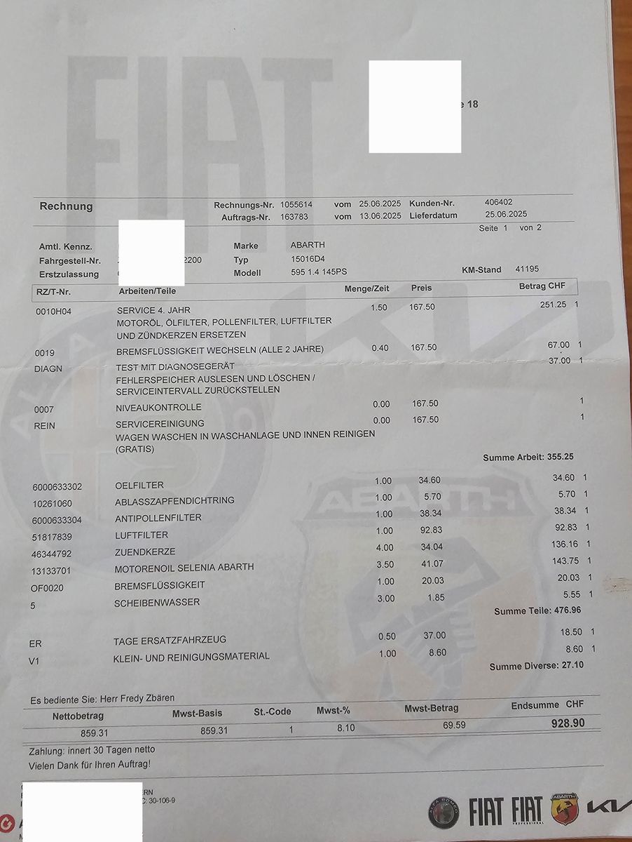

    Da ich gezwungenermassen nicht alles selbst machen kann, wäre ich froh um Tipps für eine seriöse Abarth Vertretung / Fiat Werkstatt die einem nicht übers Nest abziehen und saubere Arbeit leisten. Gerne sonst auch Grenze Basel, ich fahre gern ein paar Meter mehr wenn die Leistung stimmt. Ich meine, ich habe exakt den gleichen Ölfilter für 7 CHF gekauft.. Ich kann die extremen Aufschläge nicht nachvollziehen, das ist der 3 bis 4 fahre Preis der hier verlangt wird. Gemäss Handbuch müssten Zündkerzen alle 2 Jahre- und es gehen knapp 3 Liter Öl rein, die Werkstatt verrechnet 3,5 Liter. Ist das üblich??? Auch bin ich gespannt welchen Luftfilter die mir jährlich für 93 CHF verbaut haben.. Den werde ich selbst tauschen demnächst falls nötig. Leider habe ich mich etwas zu spät in das Thema reingefressen.. Aber lieber später als nie.

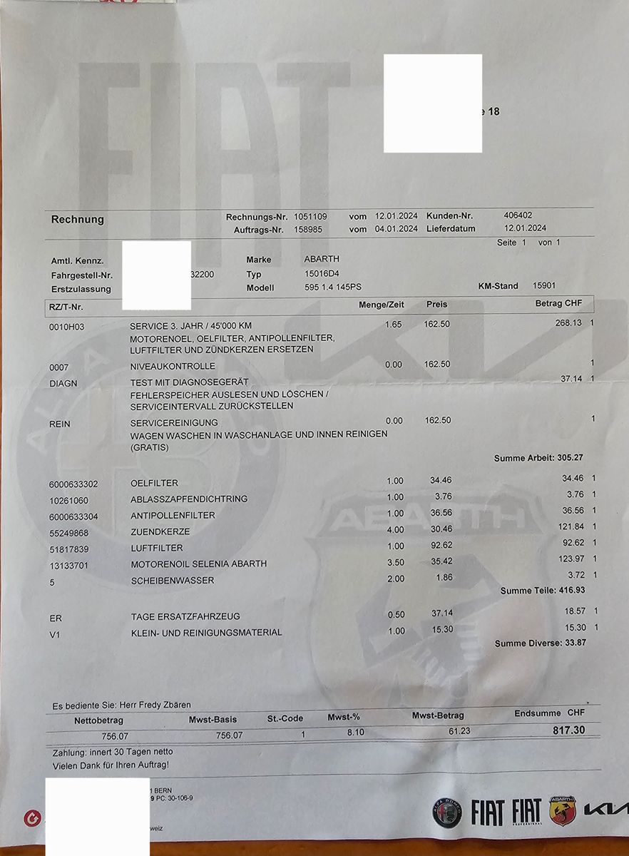

    Ich bin nun einfach sehr misstrauisch. Auch mit den Preisen die verrechnet wurden beim Service (nachdem ich jetzt weiss was das Material normal kostet), Beispiel- Ölfilter Purfux wurde mir 38 CHF verrechnet, für eine Zündkerze NGK 34,04 CHF -also gesamt 136,16 CHF, ausserdem 3,5 L Selenia Öl für 143,75 CHF - obwohl doch nur 2.9 L reinpassen sollten. Pollenfilter 38 CHF und Luftfilter 93 CHF.
    Und das war der jährliche Service.

  • Da kannst Du Deine Ersatzteile ja gleich in der Apotheke kaufen.
    Ich kaufe an Teilen auch vieles selbst und meine Werkstatt wechselt dann nur das Öl und verwendet meine Teile.
    Die kosten : Purflux 10 € , Aktivkohle-Pollenfilter 10 € , 4 ! Zündkerzen NGK 67 € , 4 Liter Selenia Abarth 10W50 70 € . Dauerluftfilter BMC einmalig 80 € ... und der ist auswaschbar.
