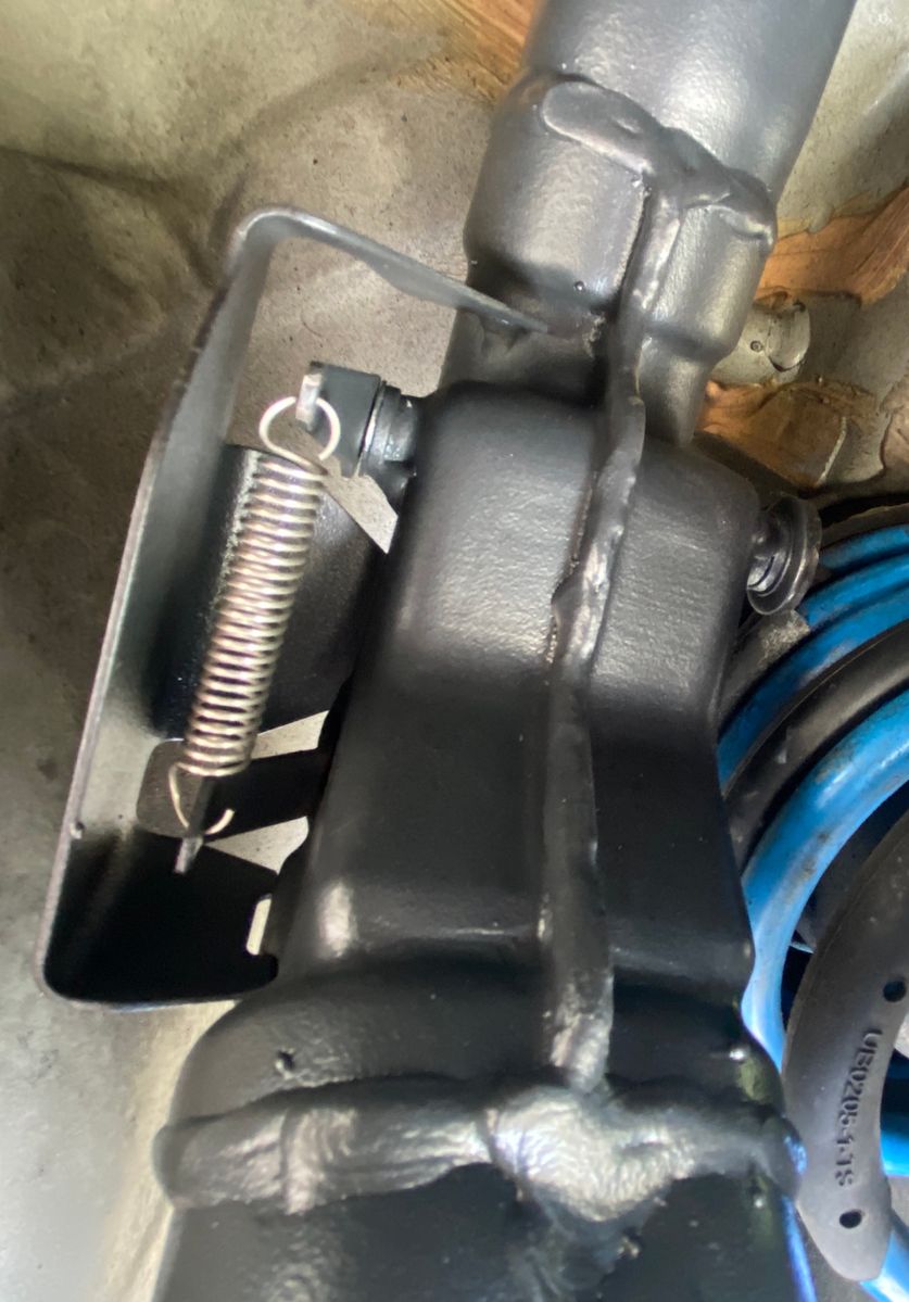

    ich hab aktuell ein Problem mit meiner Record Monza am Abarth 595 Competizione (Bj. 2015, Serie 3).
    Die Anlage klappert leider dauerhaft wegen der Klappe. Fixieren ist keine Option mehr, da an der Stelle wohl schon einmal geschweißt wurde.
