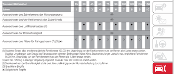

    Bei dem Preis, zB unter 60kkm Laufleistung, wäre es ein Vorfacelift Modellen bis 2016.
    Checkheft um die Inspektionsintervalle zu sehen und ganz besonders Zahnriemen Zahnriemen Zahnriemen! (6 Jahre Intervall)
    Pass auf das nichts illegales verbaut ist, unfallfrei sollte er auch sein und alles eingetragen wurde.
    Bis auf die Radlager hinten, die ich pauschal als Tauschteil sehe ^^, werden andere sicher noch was sagen. Wenn du selbst nicht so fit bist, würde ich eine Überprüfung durch Dritte empfehlen!

    Laufleistung... würde ich mich mittlerweile auf mein Bauchgefühl verlassen. Laut Abarth sind die Motoren auf gut gepflegte 200K km ausgelegt. Budgettechnisch wirst du bei Kandidaten um die 70-120K km landen. Nimm den, der dir am meisten Spass macht:top: Scheckheft ist ein gutes Indiz für gewissenhafte Pflege, wenn der Skorpion allerdings topgestempelt und runtergerockt vor dir steht... es gibt genügend Alternativen. Auch der mindestens 4-Jährige Zahnriemen-Wechsel kann bei Laufleistungen um 5K km p.a. nach Ablauf der Herstellerverpflichtungen durchaus relativ gesehen werden. Wenn du sicher gehen willst, lass deine Traumsemmel einfach von TüV-/GtU neutral durchchecken, lässt sich oft auch in den Kaufpreis hälftig/hälftig reinverhandeln.
