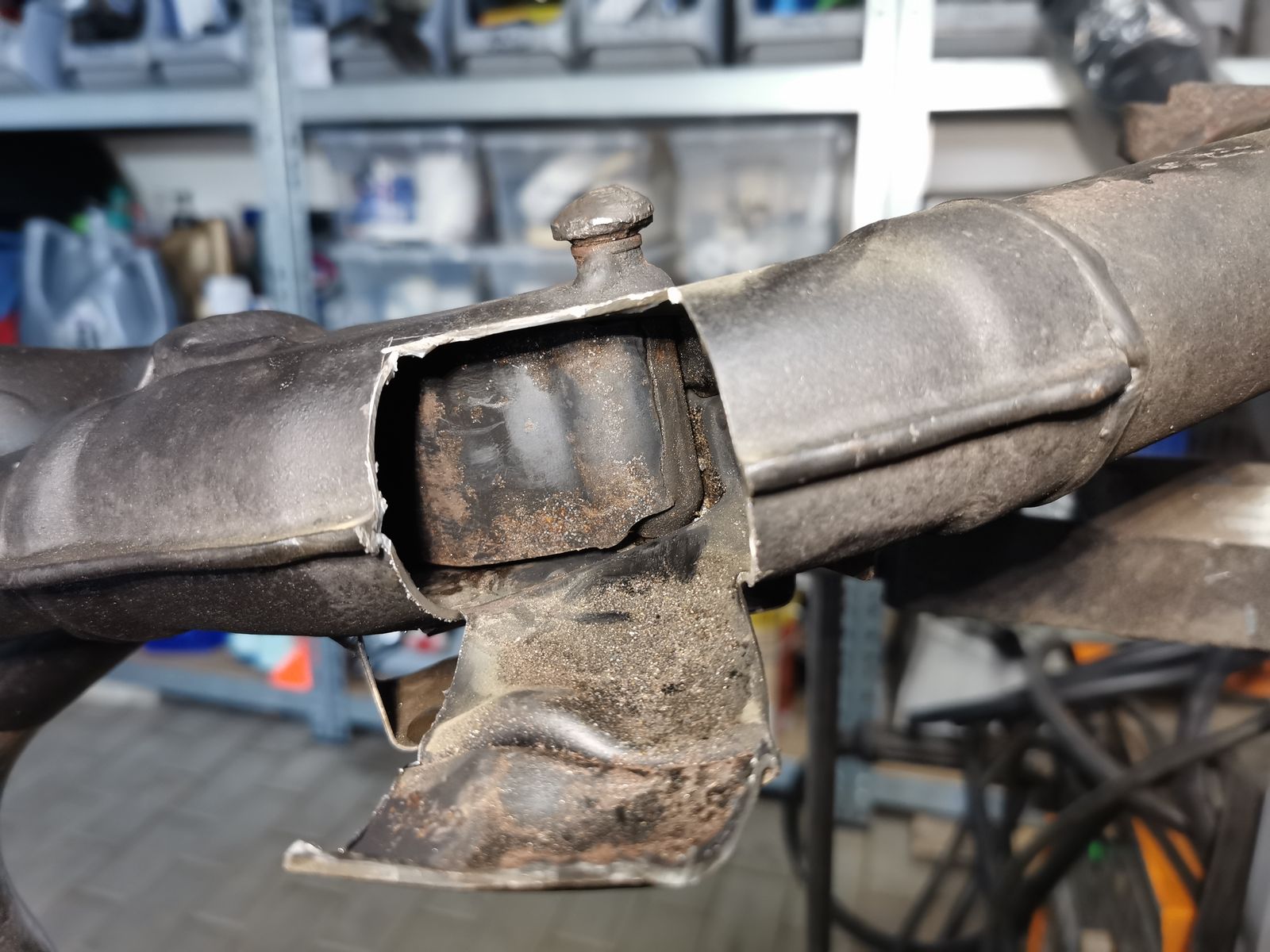

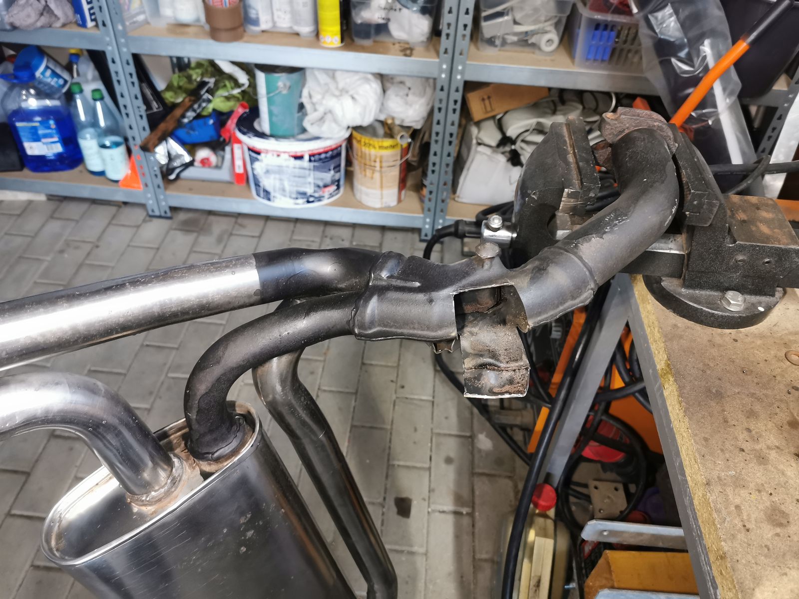

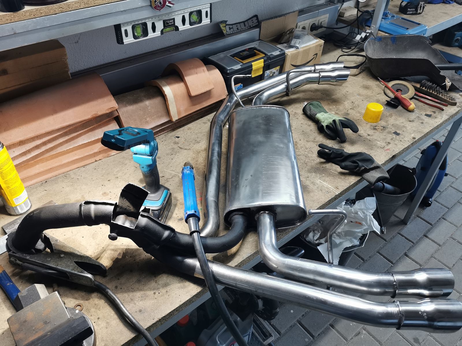

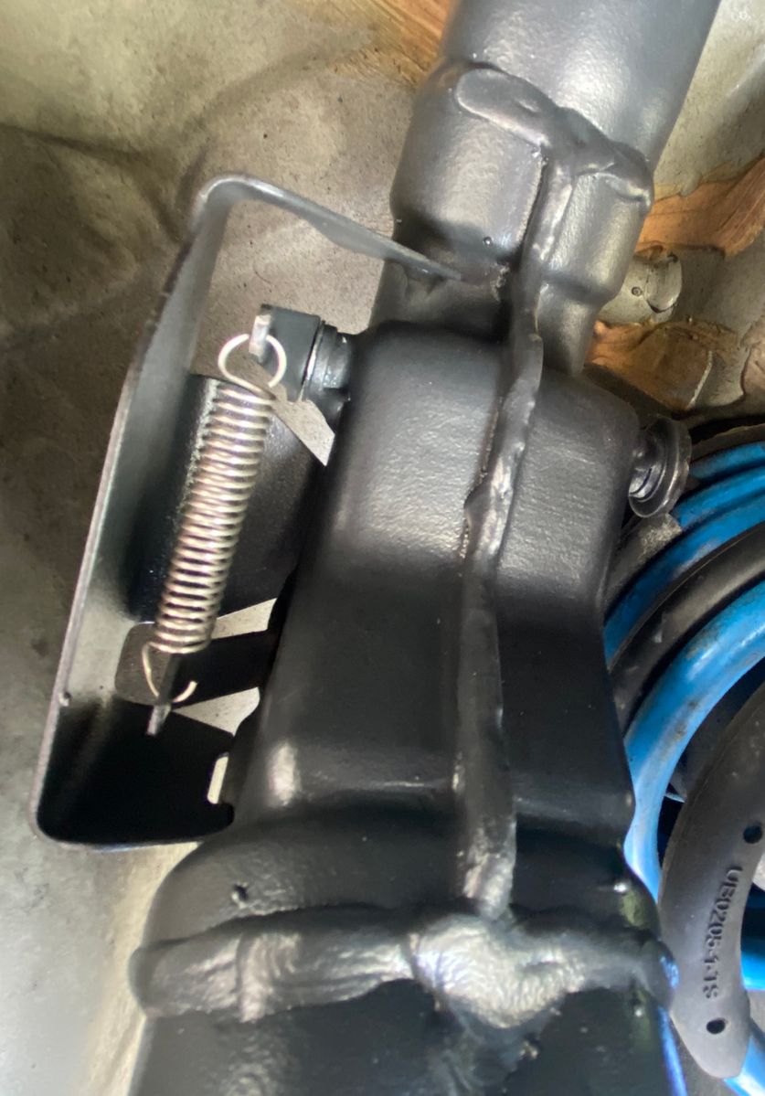

  • Mach dir keine Gedanken wegen Reparaturspuren. Was soll ich denn dann sagen? Ich hatte mir eine gebrauchte RM gekauft,sie optisch wieder aufgehübscht und dann gemerkt,dass innen die Klappe gebrochen war. Nach langem Hin und her habe ich sie aufgeschnitten und die Klappe wieder angeschweißt. Zum Schluß wieder verschweißt.
    Wenn es irgendwann mal zu einer Kontrolle kommen sollte und die wirklich die Spuren sehen sollten,werde ich denen die Bilder zeigen und sie fragen,ob sie nicht froh sind,dass ich das überhaupt wieder repariert habe. Wenn's dann immer noch Ärger gibt,zerschneide ich den dämlichen Topf und hänge ihn in lauter kleinen Scheibchen über den Weihnachtsbaum.;)
    SO sieht eine abgebrochene Klappe innen aus:
    Letzte Bild ist wieder fertig verschweißt. Bis jetzt funktioniert die Klappe wieder,allerdings auch bei mir.....,man hört keinen grossen Unterschied.
  • Wenn du das dritte Foto nah ranzoomst,sieht du die Bruchkante. Die Klappe hat vorher quer im Rohr gelegen und geklappert,auf Bild 3 hatte ich sie schon wieder in Position gelegt und war kurz vor dem ersten Heftpunkt.
    Mein Abarth 500: 2013er Abarth 595 Competizione in perlmuttweiß mit MAK XLR in 7x17 ET35 mit Eibach Spurplatten ( 10/15) und ST-X Gewindefahrwerk,---2015er Renault Trafic mit Camper-Selbstausbau,--2004er Subaru Impreza WRX in World Rally Blue,--2017er Ducati Monster 1200S
  • Germekt hatte ich das,als ich versucht hatte,die Klappe von aussen per Rohrzange an der Welle gangbar zu machen
    Nach ein paar Sprühern mit Kriechöl konnte man die Welle hin und her drehen,allerdings ohne das typische "Klong" . Die Welle ging verdächtig weit drehen von Anschlag zu Anschlag. Das kam mir schon verdächtig vor. Dann hab ich den Topf mal hochgehoben und geschüttelt,dann hat's laut geklappert und ich wusste,das ist nicht gut.

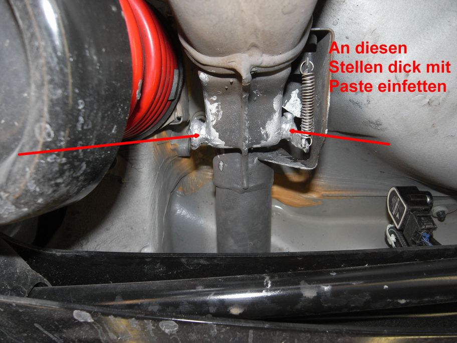

  • Wie häufig und wie intensiv pflegt ihr die RM damit sie dauerhaft beweglich bleibt? Ich hab mir den HT-7 Schmierstoff besorgt aber ich hab keine Vorstellung davon was ihr mit regelmäßiger Pflege meint.
    Einfach mit Drahtbürste reinigen und neu einschmieren?
    Ich würde gern vermeiden, dass sie permanent festgammelt weil der Sound echt drunter leidet
