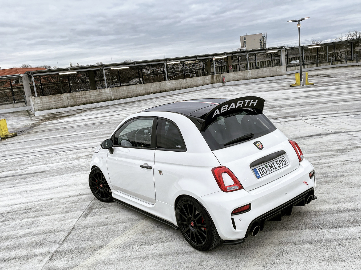

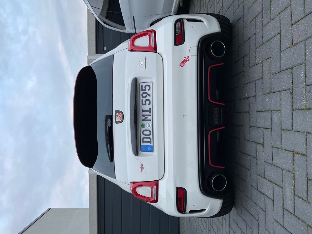

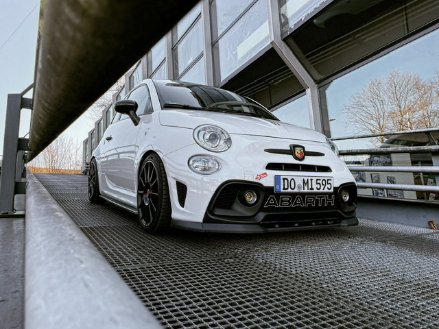

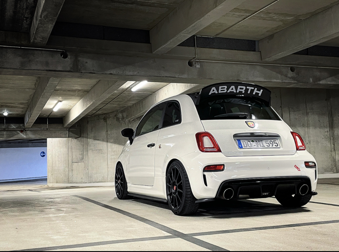

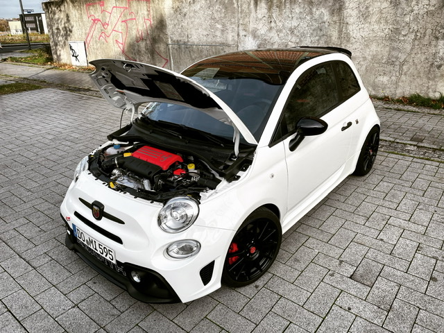

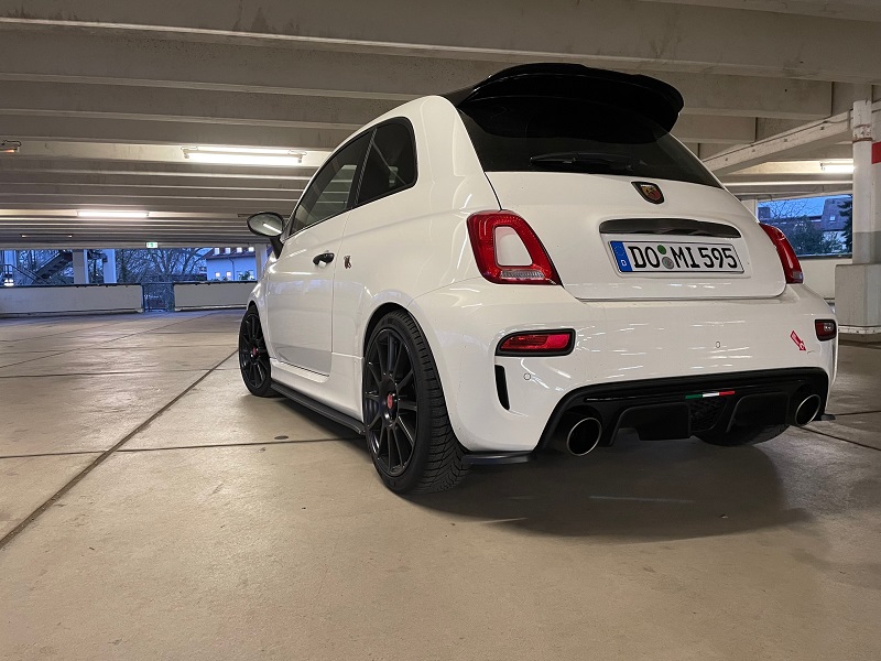

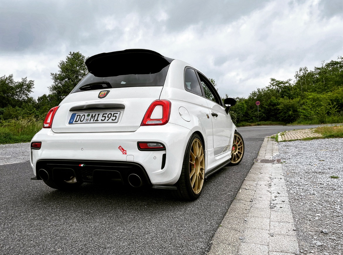

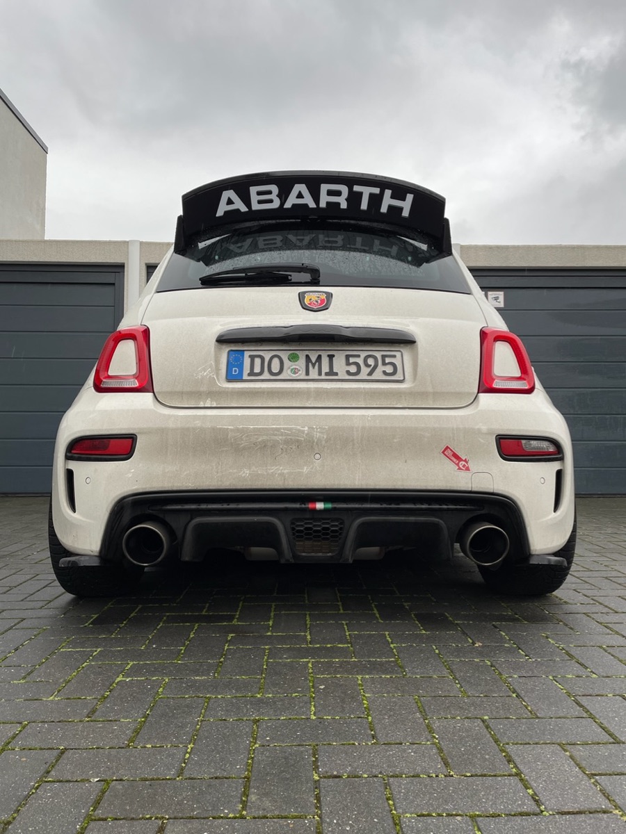

  • Heute gabs unerwartet früh Post aus Italien, hatte am Dienstag einen Diffusor von Sforza bestellt. Den hatte ich die Tage an einem Abarth am Ring gesehen. Gefiel mir sehr gut, daher Dienstag bestellt und heute schon vor der Tür gehabt :beifall:
    Macht was her find ich :thumbup:
  • Also meines wissens stand da auf deren Seite immer TÜV Germany / Austria not supplied. Was wirklich schade ist
    Sforza hat echt geile Teile...
    Dein Abarth ist TOP, mach weiter so :)
    Mein Auto: 595 Competizione : Schwarz , MTA , Sabelt etc...Cupra Formentor Extreme 333 , Piaggo TPH 50 :D
    Danke dir 8)
    Ja man sollte auch mal zu ende lesen, haste Recht, das „not supplied“ hab ich in meinem Wunschdenken ausgeblendet :rolleyes:
    Optisch macht der weiter herausstehende Diffusor echt was her. Hat das rote Teil eine Funktion?
    Ist ne Leuchte mit Kabel dran, hab ich aber nicht angeschlossen. Sieht aber tatsächlich eher mach Reflektor aus von außen ;-)
    Gruß Dominik
